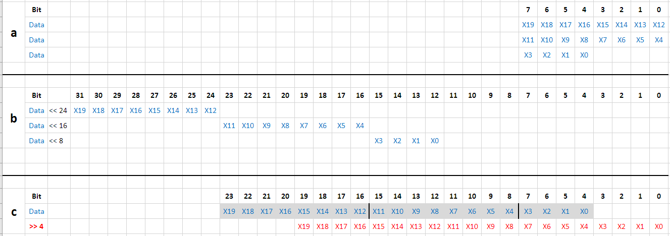

Könntest du mir vielleicht noch bei der Auswertung etwas helfen? Ich würde mir gerne die Winkel der 3 Achsen anzeigen lassen. Das wird doch über die Sensitivity aus dem Datenblatt umgerechnet?!
Bzw was wäre sinnvoller? Die jetztigen Ergebnisse über ein anderes Programm (Excel z.B.) umzurechnen oder gleich über das Arduino ausgeben?
Vielen Dank du bist eine sehr große Hilfe für mich :slight_smile:

if (Wire.available() > 0 )  {         // sind Daten vorhanden?
    int DataX0 = Wire.read();  // LSB Byte einlesen, Bit  7 ... 0
    int DataX1 = Wire.read();  // MSB Byte einlesen, Bit 15 ... 8
    int DataY0 = Wire.read();  // LSB Byte einlesen, Bit  7 ... 0
    int DataY1 = Wire.read();  // MSB Byte einlesen, Bit 15 ... 8
    int DataZ0 = Wire.read();  // LSB Byte einlesen, Bit  7 ... 0
    int DataZ1 = Wire.read();  // MSB Byte einlesen, Bit 15 ... 8
    xAxis = (DataX1<<8) | DataX0;  // Rohwert X-Achse

Falls noch andere mitlesen nochmal im Überblick.
a) in der Anordnung landen die Bits in den 3 Bytes als Zwischenspeicher beim auslesen
b) das hat Alexino nach schieben dann in seinem long
c) ohne bestimmte Gründe müßte das rote eigentlich am Ende in long liegen
