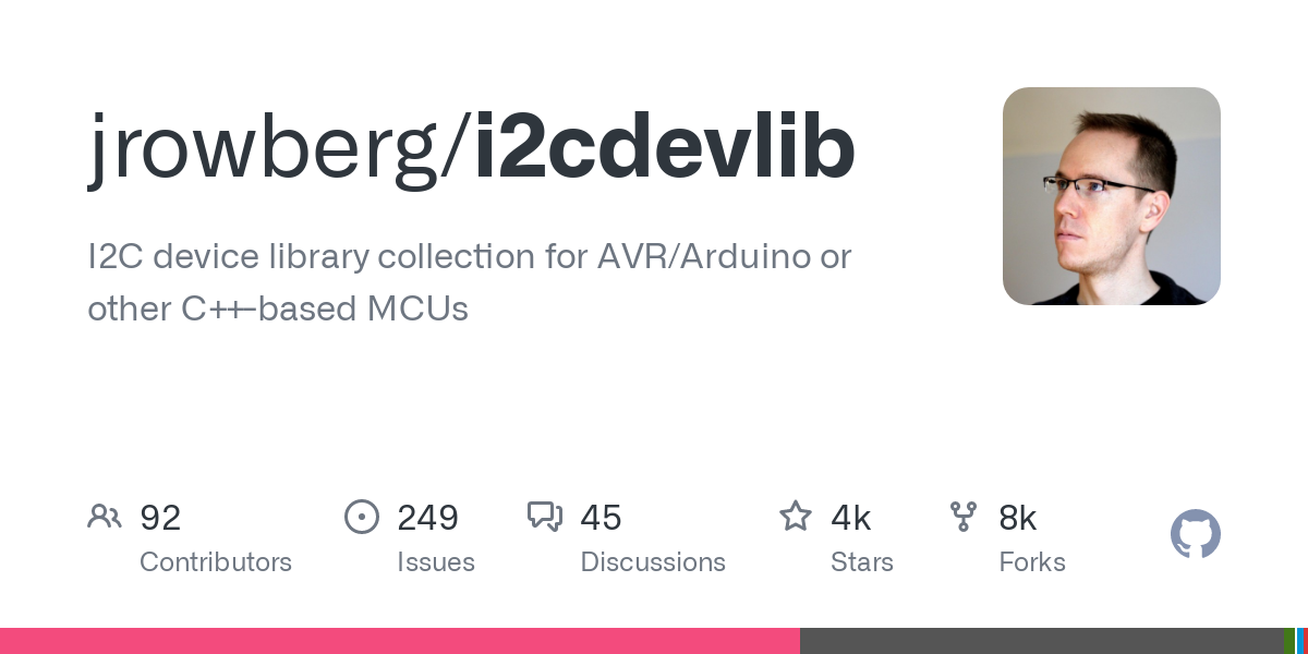

Korrektur: GitHub - jrowberg/i2cdevlib: I2C device library collection for AVR/Arduino or other C++-based MCUs erscheint nicht im Beispielordner.
:" unakzeptable Datei im Ordner Libraries gefunden".i

Wenn Du Dich mal durch einige Links auf der von Dir genannten Website geklickt hättest, wärest Du unter anderem hier gelandet.
Wenn Du die Infos dieser Seite und besonders die zu i2cdevlib durcharbeitest, hast Du eine Basis für weitere Arbeiten.
