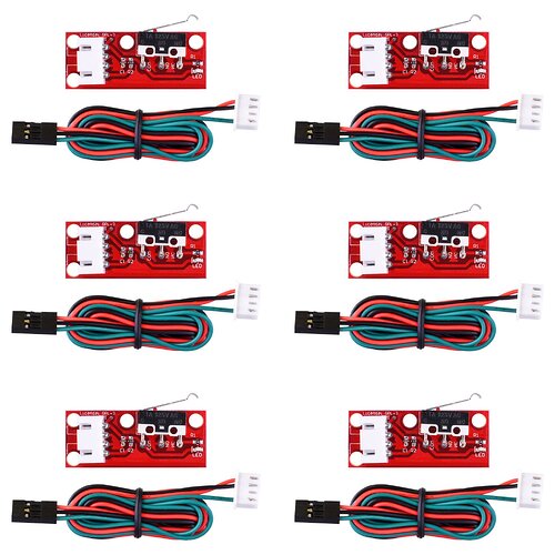

genügen 3 Endschalter?, also bei alle 3 Achsen jeweils einem an dem Ende?
Motor würd ich mal sagen wäre besser wenn ich da einen Nema23 nehme.
Aber welches Board?
mfg
Hi
Ref-Schalter - Die haben Nichts mit dem mechanischen Ende der Achse zu tun, nur damit, daß die Steuerung weiß, wo die Spindel ist.
Ab der Referenzierung werden die Schritte ja 'mitgezählt' (bzw. so ausgegeben, daß die Spindel dahin geht, wo man Diese haben will - für die Steuerung das Gleiche).
Endschalter wären dafür da, einen Not-Halt auszulösen, wenn man dem Achsenende 'zu nahe kommt' - darin sehe ich, für meine Fräse, keinen Sinn - auch passiert bei mir Nichts, sollte ich auf Block fahren.

Also sollte ich Ref-schalter kaufen?, ich hab gelesen das man die nicht bräuchte da das auch so geht.
Würd mir 3x Nema23 mit jeweils 2.0A holen, und ein Netzteil mit 24V 14.6A 350W extra für Nema23, und 3 Endschalter.
Aber ich weiß nun noch nicht welchen Board man nehmen solte, also einen Mega - oder einen Uno mit CNC-Shield

Ich bin der Typ, der lieber einen Taster mehr einbaut, auch wenn der dann nie benutzt wird. Welcher Typ bist Du?
Eine konzeptionell leichte Nachrüstbarkeit würde ich auf jeden Fall vorsehen.
Netzteil und Schrittmotor weiß ich eh... musst nichts dazu schreiben,
Endtaster hol ich mir jetzt 6stk. Bei jeder Achse 2.
Bis hierher weiß ich bescheid.
Nur das einzige ist das Board, Mega oder UNO ... und braucht man da noch ein CNC-Shield oder nicht

Wenn Du Dir Endtaster verbauen möchtest: meinen Segen hast Du (so förmlich, gerade zu Ostern ... herrlich)
Mir ist halt nur nicht klar, was Du Dir von den END-Tastern versprichst?
Und: Warum Du keine REF-Taster verbauen willst (ein END-Taster als REF geht auch, nur sollte man dann schon recht langsam am Ende ankommen, sonst knischt's halt etwas).
Endtaster:
-PRO:
Bei Kontakt wird alles maschinenmögliche getan, den Antrieb auf NULL zu bekommen, um mechanischen Kontakt mit dem Wellenende zu vermeiden.
-KONTRA:
Du verschenkst Verfahrweg, die Maschine weiß, wo Ende ist und fährt Da eh nicht gegen - Ausnahme, Du verlierst Schritte, ist mir aber noch NIE passiert (allerdings habe ich nur eine billige Chinesin und kein Qualitätsprodukt)
Die Einstellung, die END-Taster als REF benutzen zu können, ist nicht 'ohne'
Bei Berührung des END-Taster kompletter Maschinenstillstand, ggf. wird das Werkstück Schrott, da nachher nicht mehr bekannt ist, wo man steht
Du musst händisch aus dem verbotenen Bereich heraus fahren
Ref-Taster:
-PRO
Automatisches Nullen der Achsen
Dadurch ist klar, wo die Spindel ist und wo jeweils das Ende der Achse ist
Durch die Soft-Limits ist ein Überfahren der Enden nicht möglich
-CONTRA
... gute Frage ...
Das knacken der Micro-Taster könnte störend wirken
Ne, ehrlich, ich verstehe die Sache mit den END-Tastern nicht.
In dem oben verlinktem Video z.B. der Micro-Taster rechts vorne (also vom Betrachter) - Diesen so positioniert, daß das Portal Diesen kurz vor dem Ende betätigt, Diesen aber überfahren kann, und der Taster dann nur in Gegenrichtung frei zu bekommen ist -> REF-Taster für diese Achse.
(Ohne Referenzierung geht eh keine Auto-Fahrt)
Nach der Refenenzierung ist der Steuerung dieser Taster 'aber so was von egal' - Sie weiß, wo die Achse ist und stoppt wiederholgenau wenige Nanometer vor Block - in beiden Richtungen - pro Achse.
Wie geschrieben, mich würde der verschenkte Verfahrbereich am Meisten stören, komme aber aus der Ecke der kleineren Fräsen - und Da zählt jeder Millimeter.
