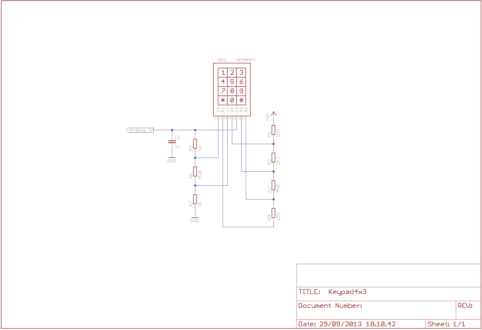

fino ad oggi ho utilizzato sempre keypad 3x4 o 4x4 "bruciando" 7 o 8 pin di Arduino...ora sto provando ad utilizzare il sistema delle resistenze per arrivare ad utilizzare 2 soli pin (1 per le colonne e 1 per le righe).
Immagino già di non poter utilizzare più le classicche librerie ma di dovermene fare una propria che analizzi i 2 valori analogici letti e restituisca il numero relativo.

Per Matrix44:
ho recentemente affrontato il problema di usare un keypad 3x4 o 4x4 con un solo ingresso analogico ed una manciata di resistori.
L'ottimizzazione dei valori l'ho fatta usando Excel, ma sino ad ora non ho avuto modo di provare.
Se te la senti, ti invio lo schema.
Per il secondo quesito, io uso dei cappucci in gomma di solito usati in abbinata a tastiere serigrafate in policarbonato.

Ecco gli schemi e le relative tabelle valori ADC.
Fammi sapere se sono corrette.
Keypad 4x3

mi mancano alcuni valori di R per cui penso di andare stasera a prenderle...
ho visto che variano anke i valori tra la 3x4 e la 4x4 mentre nell'idea che mi ero fatto mi sarei aspettato almeno per le righe gli stessi valori.
Qual'è il punto di partenza nella scelta delle resistenze?devo seguire delle formule matematiche?O mi basta fare in modo che tutte le possibili combinazioni mi diano valori con range sull'analogread(p) che non si confondano tra loro?
