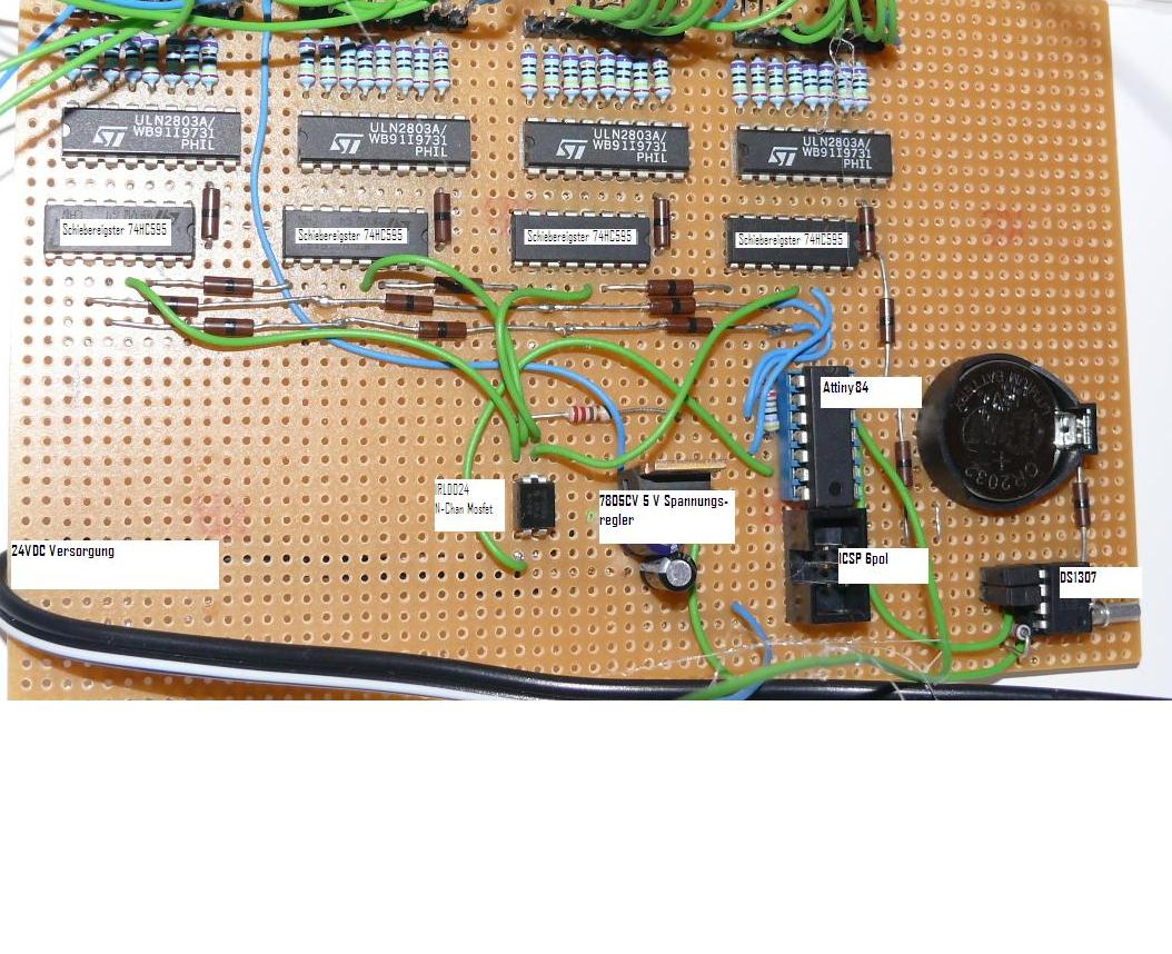

Mein Projektvorstellung:
Eine 4 Ziffern 7Segementuhr mit 100mm Bauhöhe der Segemente.
Benötigte Hardware:
1* Attiny84
1* DS1307 RTC von Maxim
1* Batteriehalter
4* 74HC595 Schieberegister
4* ULN2803 Darlington Array
1* IRFL024 N-Channel Mosfet
1* 7805CV Festspannungregler 5V
1* Batteriehalter CR20xx
1* Ribbon IKEA Bilderrahmen
Möbefolie weiß zu Beziehen des Glases.
Ziel war es alles auf einen Attiny84(44) CPU umzusetzten. Die Dateien der Cores sind von hier http://hlt.media.mit.edu/?p=1695 Diese laufen aber nur unter der 1.0.1 auf der 1.0.2 habe ich es durch einiges an probieren nicht hinbekommen.
Ich nutzte die TinyWireM-Libraries mit Erweiterungen von mir der defines für die x4er Serie, da die USI Interface auf anderen Pins bzw. Ports sitzt als bei den x5ern. Die Kommuniktion zu RTC läuft über I2C, wobei die externen Pullups zwingend erforderlich sind.
Ich wollte kein Multiplexing nutzten damit ich die volle Helligkeit der Anzeigen nutzten kann, deswegen die 4 Schieberegister+ 4 ULN2803.
Mit dem IRFD024 Mosfet habe ich die Output-Enable der Schiebregister mit PWM angesteuert um die Helligkeit der Segemente zu handlen.
Die Steuerung läuft via One-Button Steuerung.
Kurzer Druck im Normalmodus stellt die Helligkeit in 6 Stufen regeln. Ein Langer Druck bewirkt die beiden Setmodes (1= Stellen Minuten 2= Stellen Stunden).

Hallo Dani,ich möchte die Uhr nachbauen.Kannst du bitte einen besseren Plan auch für den Attiny erstellen.Kann auch mt der Hand sein.Was ist mit dem LDR ?
Gruß Martin
Ich habe mich mittlerweile dazu entschlossen den LDR nicht zu implementieren habe es "fest" über die zeiten gemacht da die Uhr im Schlafzimmer hängt. es wird jetzt immer die Helligkeit um 10Uhr von Dunkel auf Hell gesellt und um 22Uhr von Hell auf Dunkel.
Den Plan kann ich nochmal verfeinern.
Wenn du willst kannst du 4 von LED Segmenten haben habe noch welche über 100mm Grün Kingbright SA40-11SGWB (5€stck * Porto)
Falls intresse besteht kurz per PM. Helfe gerne aus.
Gruß
DerDani
Du schreibst nicht mit welcher Spannung die Displays betrieben werden. Da ist aufzupassen da größere Displays häufig mehrere LED pro Segment in Serie geschaltet haben und darum nicht mit 5V betrieben werden können.
Deshalb die 24V Spannungsversorgung?
Der LM7805 schafft zwar 24V Eingangsspannung aber ein DC/DC Wandler wäre besser.
Grüße Uwe
Also die Uhr arbeitet mit mindestens 22V Eingangsspannung.
Ich nutzte 12 Volt die ich mit sowas >klick hier< auf 22V Hochwandel.
Die 5V sind nur für den Attiny und die Schieberegister. der Strombedarf gemessen liegt zwischen 6-10mA gesamt. Da ich keine zwei Wandler nutzten wollte habe ich einen "großen" LM7805 genommen.
P=U*I (22V-5V)*0.01A=0,17W die verkraftet ein LM7805 locker auch ohne Kühlkörper.
Schaltplan folgt....

Wie sieht es mit der Ganggenauigkeit der DS1307 im Langzeittest aus?
Die Uhr beeilt sich in 4 Wochen nicht ganz eine Minute sie ist noch eine der genaueren mit dem RTC1307. Es gib zwei Verschiedene Kapazitäten bei den 32kHz Quarzen die mit der geringeren lauft genauer. Die Wordclock V1 mit der gleichen RTC und dem anderen Quart läuft in 4 Wochen ce 2.5 min vor. Meine Nixie clock hat auch das quarz der Segment Clock und läuft auch so ca 1 min/4wochen vor. Wordclcok V2 mit 3231 RTC ist es bei den Minutenanzeigen in 4 Monaten noch nicht sichtbar.
Gruß
DerDani
Da ist nicht der Quarz schuld, daß die mit kleinerer Kapazität genauer sind, sondern der Oszillator im DS1307 ist für einen optimiert, bei anderen geht er mehr falsch.
@volvodani
Was ist das für eine Möbefolie?
Zu was brauchst Du den MOSFET? Auf dem Schaltplan ist er nicht vorhanden.
Grüße Uwe
@uwefed
Diese Möbelfolie gab es irgendwann mal in weiß beim Lil oder Ali, ist also nix besoderes.
Leider ist diese Uhr mal runtergefallen und hatte die Frontscheibe kaputt (mehr als dieser eine Sprung auf dem Bild). Diese habe ich dann gegen eine Acrylglasheibe milchig mit 30% Durchlass ausgetauscht.
Der Mosfet hat alle !OE (OutputEnable !nicht) der Schieberegister damit bekomme ich die Uhr dann gedimmt.
Die Taktfrequenz von ca 1kHz konnte man gelegentlich hören bei so ca 50-60% Ontime der PWM. Dies war auf einen zu kleinen Ausgangskondenator am Schaltregler zurückzuführen, zusätzliche 1000µF haben abhilfe geschaffen.
Mir ist schon klar das der Quarz nicht Schuld ist sondern nur indirekt.
Gruß
DerDani
