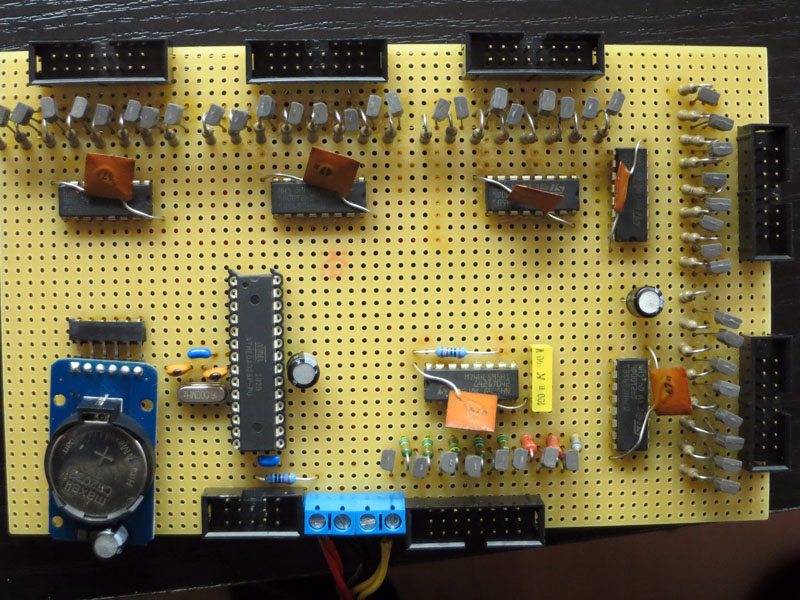

Hallo,
so langsam nimmt mein Projekt Gestalt an :slight_smile:
Die Hardware steht erstmal soweit. Der für mich schwierigere Teil der Software kommt erst noch.
Im Prinzip ist an der Schaltung nichts Besonderes. 6x 74HCT595 U-förmig auf der Lochrasterplatine angeordnet. An jedem Ausgang ein npn-Kleinleistungstransistor mit 6,8K Vorwiderstand (also 48 Stufen). Von den SC236E hatte ich noch einen Sack voll. Der kann zwar nur Ic 100 mA, aber wer mehr braucht, es gibt auch "dickere". Im Schnitt eine Stromverstärkung von 250 ist auch recht ordentlich. Und 6,8K Widerstände hatte ich auch einen ganzen Haufen.
Neben dem ATMEGA328 ist der ISP-Header zum Programmieren und daneben ein Sockel für ein RTC Modul mit DS3231.
Da ich besonders große Ziffern wollte, und 7-Segmentanzeigen bei ca. 100mm Ziffernhöhe aufhören, bin ich auf die Idee gekommen, selbstklebende LED-Strips zu benutzen. Ich nutze welche mit 120 LEDs p. Meter. Nach jeder 3. LED kann man trennen, das sind 2,5 cm Abstufungen. Ich nutze 12,5 cm Segmente für die Minuten und Stunden und 7,5 cm für die Sekunden. Die 5m Rolle hat ziemlich genau gereicht :slight_smile:
Theoretisch ist die Zifferngröße weitestgehend frei wählbar.
Als Grundplatte verwende ich einen 30x120 cm Regalboden. Bei Ansteuerung aller Segmente fließt ziemlich genau 1A bei 12V. Das Kombinetzteil 12V 1,5A und 5V 1,5A für externe Festplatten passt hier goldrichtig. Bei voller Helligkeit braucht man fast ne Sonnenbrille 8)
Da werde ich die OE Pins der 595'er später zum Dimmen nutzen.

kleines Update:
habe heute am Code gesessen, jetzt läuft's :slight_smile:

An Analog In 3 hängt ein Fototransistor. Emitter gegen Masse und Collektor am Eingang, Widerstand 1M vom Eingang gegen +5V. Digital Out 6 steuert die Pins 13 von den 595 Schieberegistern zum Dimmen per PWM.
fotVal = map(fotVal, 0, 1023, 0, 254); verhindert, das bei völliger Dunkelheit die Anzeige ebenfalls komplett abgeschaltet wird :slight_smile:
Qh der 1-er Sekunden nutze ich, um den Doppelpunkt blinken zu lassen. Dazu habe ich im Arry alternierend immer die geraden Werte 1 gesetzt und die Ungeraden auf 0. Ist simpel und dirthy ]:slight_smile:
Das RTC Modul habe ich steckbar gelassen. So kann ich es zum Stellen 2x im Jahr entnehmen und auf dem Breadboard stellen.
Na mal sehen, ich werde irgendwann mal ein Funkuhrmodul testen. Daliegen habe ich schon eins :stuck_out_tongue:
Ansosnsten, wenn es noch Fragen zum Aufbau oder Verbessereungen am Code gibt, nur zu :smiley:

Für solche Aufgaben verwende ich gerne die ULN2003 für die 7-Segement Teile. Für den Doppelpunkt kann man zusätzlich einen ULN2803 (8 statz 7 I/Os) nehmen. Die Dinger können pro Kanal max. 500mA und gesamt (alle Kanäle zusammen) 0.7A. Das spart einen Haufen Transistoren.
Mario.
Den ULN hatte ich auch schon ist Auge gefasst. Aber da ich einen Sack voll dieser DDR-Transistoren habe (noch ca. 900 Stück - kein Tippfehler) werden erst mal die verheizt, ehe ich mir was Neues auf Halde lege. Bei den Widerständen sieht es nicht viel anders aus. Ich habe etliches kurz nach der Wende vorm Container gerettet, als das große Wegwerfen im Gange war. Das Meiste Kohleschicht mit 20% Toleranz. Heutzutage kaufe ich nur noch Metallschicht 1%, damit ich keine doppelte Lagerhaltung betreiben muß. Aber für sollche Projekte bietet sich sowas förmlich an. Die Abblock C's über den IC's sind genauso alt, oder die großen gelben MKT-Quader. Das ist halt der Vorteil an Lochrastermaterial, das man auch solch museumsreifes Zeugs mit verarbeiten kann.
Beim ULN komme ich letztendlich mit dem strom auch kaum höher, da in Summe max. 800mA.
Wenn's wirklich mehr sein muß, dann wäre der BC337 mit 800mA ganz gängig.
Ich dachte auch erst, das es mit den 100mA knapp werden könnte, da ich von 20mA p. 3'er LED Anschnitt ausgegangen bin. Aber ein 3'er Abschnitt begnügt sich mit 5mA, ich konnte es garnicht glauben. Und selbst dann sind sie so hell, das es in den Augen schmerzt. Bei völliger Dunkelheit wird per PWM auf 1/255'tel runtergetaktet und selbst da kann man noch was erkennen. Bei 5 Gruppen pro Segment (12,5 cm) schalte ich gerade mal 25 mA. Erst bei 50cm Segmentlänge - das entspräche 1 Meter großen Ziffern, braucht man stärkere Transistoren 8)
Das kann zwar bei anderen Strips wieder etwas anders aussehen, aber ich wollte hier nur mal eine Größenordnung angeben.
Was jetzt noch folgt, ist die Suche nach einem passenden Gehäuse für das Board. Außerdem habe ich von den Netzteilen noch 3 oder 4 als Open Frame rumkullern. Zum Testen habe ich erst mal ein Gekapseltes genommen. Und ich werde mir ein 5m USB-Kabel mitbestellen! Wenn man für jede kleine Anpassung des Codes das Brett zum PC schleppen muß und das 1,5m Kabel wie eine Wäscheleine gespannt ist, um mit dem USBasp den ATMEL zu flashen, dann nervt das :wink:
Gruß Gerald
