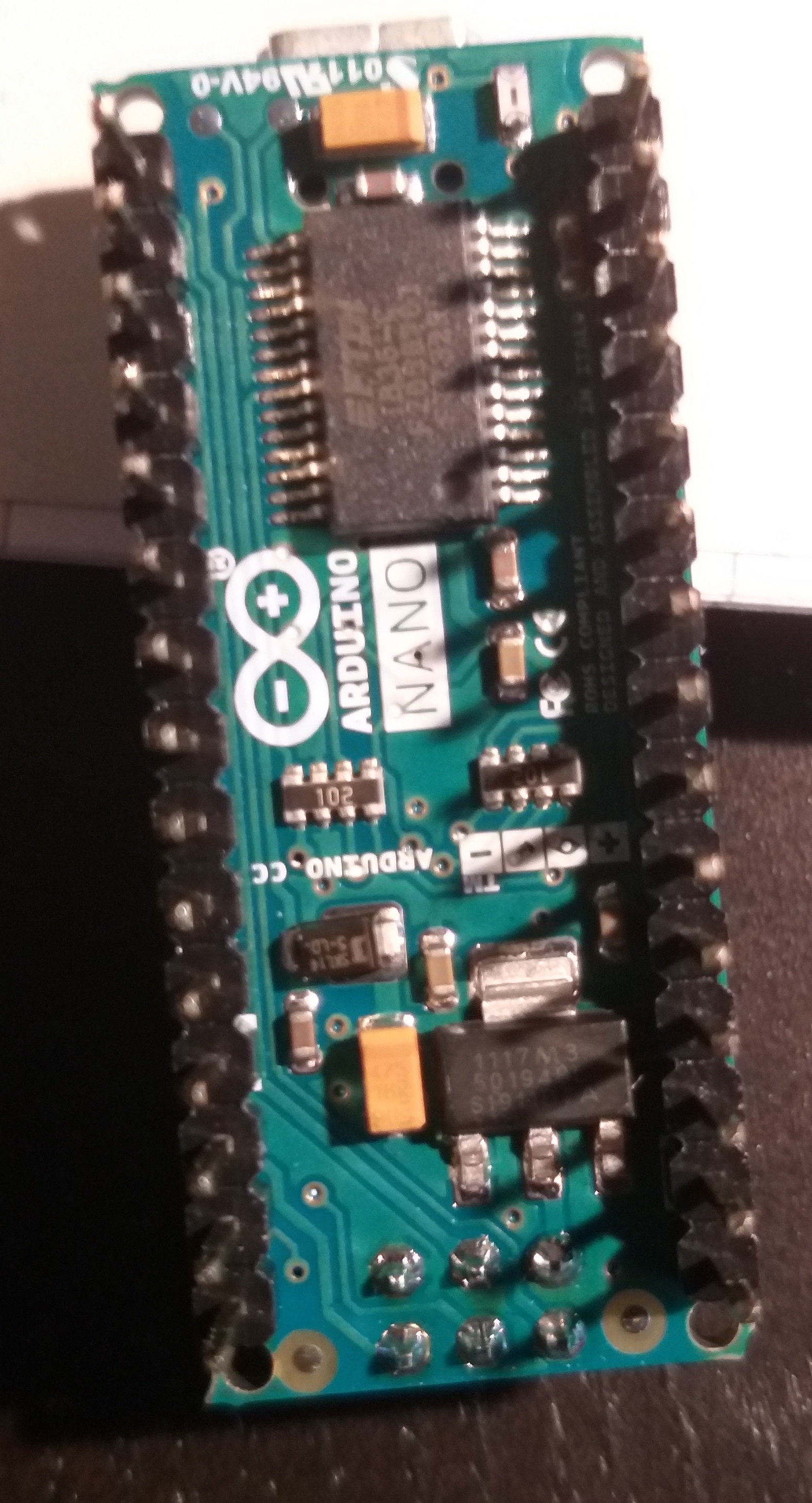

Werte Arduino-Programmierer,
bezüglich eines projektes für mein Studium wird der oben genannte Arduino nano verwendet, was eine größere Herausforderung darstellt als erwartet, da dieser vom Computer nicht einwandfrei in Betrieb genommen wird, was ich derweilen auf ein Treiberproblem zurückführen würde, sie Anhang mit Fehlermeldung.
Die wurde mit zwei unterschiedlichen arduino Programmversionen 1.8.13 bzw 1.8.14 versucht.
Dementsprechend ist der Arduino NICHT über Ports auswählbar.
Sonst bereits durchgeführte Schritte:
  • Windows 10 automatische Treibersuche: Nichts
  • Diverse Recherche: Manuelle Installation von Treiber für CH 340/CH 341, Installation von verschiedenen Quellen, keine Änderung
  • Neustart
Beim Durchsuchen des Forums bin ich nicht auf ein derweiliges Problem gestoßen, daher dieser Post.
Edit:
genau dieses exemplar
VID 0403
PID 6001
Rückseite des Modells ebenfalls wie gewünscht abgelichtet
Welcher Arduino ?
Da steht nix.
Wie im Titele rwähnt, es ist ein A 000005
Vielleicht zur Ergänzung:
Chip: ATMEGA328
Muss sonst noch was ergänzt werden?

Poste doch mal ein Foto von der Rückseite.
Das meine ich auch: Für einen originalen Nano brauchst Du aber die Treiber für CH 340/CH 341 nicht. Der hat einen FTDI und den muss Windows automatisch erkennen und einbinden.

VID 0403
PID 6001
Dieses Exemplar ist [edit] vermutlich [/edit] ein Nachbau. Und da drauf sitzt wohl ein CH340.
Lad Dir den Treiber dazu und installier ihn.
https://www.makershop.de/ch340-341-usb-installieren/
Wobei VID und PID eigentlich der Meinung sind, ein FT232 drauf zu sein.
Aber Deine Produktseite ist eine Sammel- / Empfehlungsseite da wird bei mir kein Kauf ermöglicht.
Das Bild ist aber die Oberseite, nicht die Rückseite.
Sag ich doch, FTDI. :wink:
Dann schau mal, ob du den Treiber nachladen kannst oder wo dein WINDOWS kaputt ist.

Vielen Dank für die Geduld (ist mein allererster Arduino). Nach dem Installieren der FTDI-Treiber ist er nun unter Anschlüsse/COM aufzufinden und das erste Programm (Blink) konnte erfolgreich hochgeladen werden

Wenn das ein Nachbau sein sollte dann ist es kein anchbau sondern eine Fälschung da es den Anmen und das Logo des orginalen verwendet.
Meiner Meinung ist laut Fotos ein orginaler Arduino NANO
Code: A000005 ist der Bestellkode des Arduino NANO
