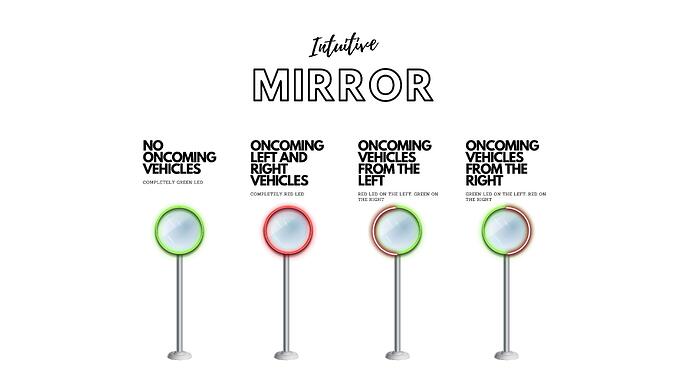

Avevo iniziato questo post violando completamente il regolamento, nessuna presentazione nel post dedicato e condividendo il link della mia landing page del progetto in modo super gasato :laughing: ..
quindi un'immagine bruttina del mio progetto gia c'è e la posso condividere qui
si tratta quindi si di uno specchio comunissimo ma migliorandolo. Dovrebbe stare appunto nella posizione classica di quelli attuali, perciò di fronte a quella che si incrocia, a "T" esattamente. La mia stradina può essere sia a senso unico o a doppio senso. Il mio intento è di facilitare la visibilità di un normale specchio convesso, dando subito a colpo d'occhio la percezione se arriva una macchina da destra o a sinistra. I sensori andrebbero messi sullo specchio, dietro ovviamente e rivolti uno a sinistra ed uno a destra. Il tutto alimentato con un pannello solare se possibile, in alternativa con un altro tipo di alimentazione.
Magari è un progetto fin troppo ambizioso, dove ancora non ho calcolato budget ne nient'altro, ma voglio provare a costruire un prototipo di questo tipo. Il resto verrà da se con miglioramenti man mano e quando ci saranno problematiche le andrò a risolvere al momento giusto :grimacing:
Si, allora confermi tutto quello che immaginavo. Il progetto è interessante, ma, non vorrei scoraggiarti, ci sono parecchi punti critici secondo me, almeno per un hobbista.
Ok, la scelta del sensore direi che dovrebbe ricadere in uno di quelli laser ToF, e secondo me 15 metri potrebbero anche bastare (non credo che le auto corrano tanto da quelle parti, a 30 kmh sono 8 metri al secondo, quindi c'è un preavviso di circa 2 secondi) ma è una delle cose che devi valutare tu perché usare un sensore da 70€ significano 140€ solo per i due sensori.
Poi una volta risolto il problema dei sensori devi risolvere gli altri del progetto che non riguardano solo il software (risolvibilissimo), ma il cablaggio: se deve essere esposto alle intemperie devi prevedere che il tutto sia a prova di pioggia (ossia IP66) inclusi i sensori ed eventuali cavi (a meno che non siano integrati nella scatola stessa, posta dietro allo specchio.
Per l'alimentazione poi se hai una sorgente fissa adeguata (alimentazione di rete) va bene, altrimenti considera che i LED non consumano poco quindi dovresti prevedere adeguati accumulatori e relativo circuito di ricarica con pannelli solari (anche questi da dimensionare per evitare che le batterie si possano scaricare, soprattutto in inverno).
A sto punto anche se come dicevo il progetto è interessante e stimolante, non vedo molte alternative (magari a qualcuno verrà in mente....) e non so se ne valga la pena fare tanta fatica oltre ai costi ed all'incertezza del risultato finale.
