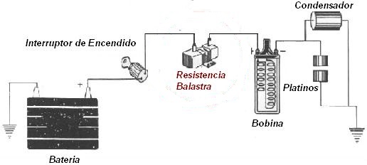

Bien ahora yo voy a utilizar la 2 debido a que ya tengo conexiones de fabrica dentro del vehículo. Entonces voy a utilizar el circuito que menciona @PeterKantTropus y @tauro0221 en el siguiente post problema con medición RPM. optoacoplador y nick gammon
Como inicio del desarrollo del tacómetro revisamos las conexiones o diagrama de la conexión y seria lo siguiente:
La resistencia sirve para evitar que se dañe el ruptor que se encuentra dentro del distribuidor.

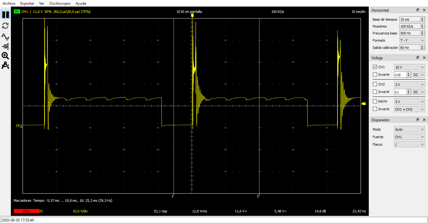

Ahora con un osciloscopio capture las señales tanto en el + como el - de la bobina y estos son los resultados

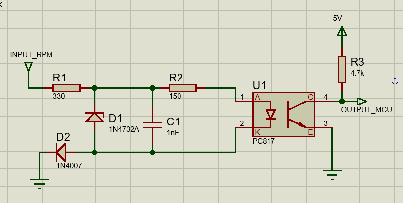

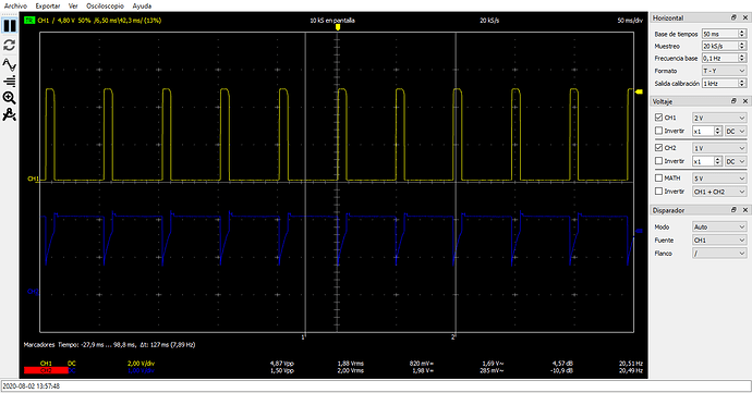

Hola a todos, realice la prueba del siguiente circuito:

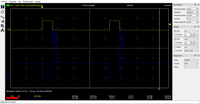

Ahora tenemos el siguiente resultado:
La señal de color azul azul es la entrada al circuito la señal desde el negativo de la bobina, y la señal amarilla es la salida hacia el microcontrolador.
Ahora al momento de realizar las lecturas en el Arduino obtengo los siguientes resultados:

en donde el valor correcto seria 27.72Hz. RPM: 831, en donde lo que se me esta pasando por la mente para que cause estos resultados es que al circuito lo tengo armado en una protoboard. O ustedes tiene alguna otra idea para que este causando estas lecturas.
¿En la salida del osciloscopio ves cosas raras en la salida de Arduino?, observa varios pulsos de las RPM si no salen varios pulsos por uno de cada bobina, tiene pinta de que el cable de la salida del opto al pin d2 del arduino está haciendo cosas raras.
Para mejorar la señal de salida del opto pondria un 74hc14.
¿vitara_4.png? Es un viti? Creia que el 22r era de los totoyas.
Te falta un diodo en antiparalelo entre bornes del led del optoacoplador.
Algo que bloquearía ese sobrepico que se ve cuando se va a casi 30V.
Creo que ese sobrepico es el que te esta generando la lectura de 4430Hz.
De todos modos hacia el micro aparenta salir limpio lo que me llama la atención.
No entiendo porque lees cosas raras pero viendo la señal del Osciloscopio la explicación que encuentro es la que te doy.
Coloca las puntas del osciloscopio entre bornes del led del OPTO que es lo que en definitiva te importa.
Y también lo que se ve del otro lado o sea lo que sale a la interrupción del microcontrolador.

Bueno puse el diodo en antiparalelo entre bornes del led del optoacoplador y la punta del osciloscopio y tengo la siguiente señal la cual es en color azul y en color amarillo la señal la salida que va al microcontrolador.

La senal que va al opto tiene unos picos al final. Si estas usando interrupt esto te puede causar disparos falsos. Trata de filtralos usando un condensador como de 0.1uf entre los pines 3 y 4 del opto. Dependiendo lo puedes aumentar o disminuir.
Ahora está más que claro, hay un pequeño ruido en la señal.
Esta es mi propuesta de modificación:
Primero probar poniendo el condensador C2 como bien ha dicho #Tauro, y con varios valores diferentes: 1nf, 10nf etc.
Segundo colocaría un 74HC14 que es un inversor trigger schmitt, dado que los optos se van a comportar de manera "lineal" la señal de salida no va a ser una onda cuadrada pura.
La resistencia R3, pull-up del optoacoplador la aumentaría de tamaño a unos 10K al menos. Eso depende de la corriente que vaya a circular por el opto.
Jugaria un poco con los valores de R1 y C1, aumentado el valor de la resistencia hasta 1k y el valor del condesador a 10nF.
No sé si el diodo D3 sería viable y si tendría efecto alguno para evitar picos cuando la bobina se desenergiza.
Obviamente todas las pruebas con el osciloscopio a mano.
