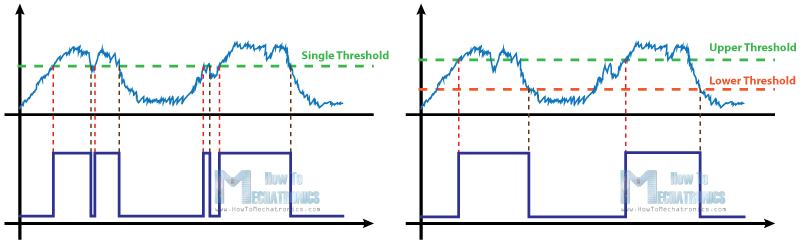

Comparto tu opinión de que el circuito de entrada no esta actuando debidamente.
Mi consejo es que pongas un osciloscopio a ver esa salida y verifiques la calidad de los pulsos.
Te garantizo que con una entrada limpia el sistema funciona bien porque lo he usado y Gammon no propone cosas que no son.
Simplemente hay que hay separar las cosas, código y captura de datos de circuito electrónico conformador de la señal de entrada.
Primero aqui creo yo haria un cambio y es de bajar la resistencia 1K que controla la corriente del optocoupler a una de 600 ohmios. La corriente del optocoupler diodo es de max 50 ma. Normalmente tu quires saturar la corriente de base del transistor para que no se abra/cierre al tener una corriente muy baja. Yo trataria una corriente de por lo menos 20ma. Asi estas seguro de que la base del transistor esta saturada. Segundo bajaria la resistencia del colector de 4K7 a una de 1K. La corriente tambien esta muy baja. Solamente sugerencias para tu consideracion. Por ultimo no se si esta instalado pero necesitas un condesador en paralelo con el switche. Este te va a eliminar los ruidos electricos que se generan al abrir/cerrar el contacto o lo que se conoce "bouncing".

no entiendo porque conectas pull-up y pull-down al mismo tiempo, con esa configuración de resistencias, tienes aproximadamente 3 volts en el pin del arduino, quedando cerca de una zona indeterminada con lo que puedes obtener estados erróneos en la entrada, yo quitaría las resistencias de 10k que está conectada a gnd y la de 300 que va al pin digital, ademas de cambiar la de 4k7 por una de 10k.
Hola RIG, gracias por responder! entiendo lo de la zona indeterminada, pero tengo una duda: Te refieres a que quite la resistencia 10k que va al gnd y el pin D2 este conectado directamente al gnd o que el pin D2 ya no tenga ningún contacto con gnd?
Yo la puse para garantizar que cuando no estén llegando los 5v del vcc el Pin D2 esté en LOW.
La de 300 ohmios la puse para que cuando conduzca el transistor del opto.. la corriente del vcc vaya directamente a gnd y no al pin d2. Está errónea mi lógica?
Otra duda. La de 4k7 por una de 10k?, nuestro compañero @Tauro acaba de sugierme que la disminuya más bien a 1k.

La resistencia de 10K al pin de entrada de arduino se usa para descargar el voltaje rapidamente cuando el transistor del opto coupler se energiza y lleva la senal a ground. Esto ayuda al pulso bajar rapidamente cuando va de 5 voltios a ground. Esto no afecta en nada la senal de entrada al pin.
Otra sugerencia es de cambiar el opto coupler por uno que sea Schmitt trigger como H11L1MS. Esto te va a limpiar la senal de ruido. Adjunto foto de como trabaja el smichtt.
Una de las mejores alternativas y mas limpias es un acople inductivo.
Se trata de una bobina que enrollas alrededor del cable de la bobina haciendo que actue como antena.

tauro0221:
Que buen dato. Lo probaré también.
