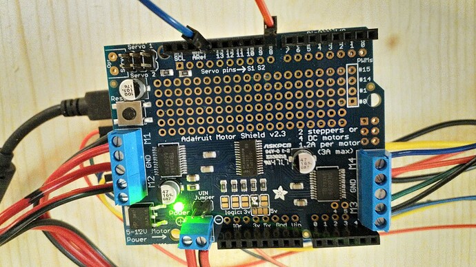

Ich hab mehrere Adafruit Motor Shield v2.3 gestapelt und spreche damit schrittmotoren an.
das 0 und 1 Board funktionieren gut und ich konnte sie Ansprechen.
das Board 2 jedoch nicht könnte es daran liegen das ich es falsch adressiert habe laut Herstellte:
Board 0: Address = 0x60 Offset = binary 0000 (no jumpers required)
Board 1: Address = 0x61 Offset = binary 0001 (bridge A0 as in the photo above)
Board 2: Address = 0x62 Offset = binary 0010 (bridge A1, to the left of A0)
Board 3: Address = 0x63 Offset = binary 0011 (bridge A0 & A1, two rightmost jumpers)
Board 4: Address = 0x64 Offset = binary 0100 (bridge A2, middle jumper)
Hersteller beschreibung
So wie auf dem Foto hab ich das adressiert und das müsste eigentlich Board 2 Adresse 0X62 sein.
Verwende einen I2C-Scanner wie z. B. den Arduino MultiSpeed I2C Scanner, der zeigt Dir die Adressen an.
Hallo
Löte die Lötstelle nochmal nach.
das hab ich schon gemacht hat nix geholfen
Wenn du mehrere Boards hast, tausche doch einfach mal die Adressen.
Evtl. ist das eine Board nicht auf dieser Adresse funktionsfähig/defekt.
Hab ihn durchlaufen lassen
18:09:56.820 -> Scanning...
18:09:56.867 -> I2C device found at address 0x60 !
18:09:56.867 -> I2C device found at address 0x61 !
18:09:56.867 -> I2C device found at address 0x62 !
18:09:56.867 -> I2C device found at address 0x70 !
18:09:56.867 -> done
Also da und an der richtigen Adresse müsst es es sein.
hab ich mich im code verschrieben?

ich glaub der fehler ist
AFMS0.begin();  // create with the default frequency 1.6KHz
  AFMS1.begin();
da sollte noch der AFMS2 rein
Hallo
es fehlt ein
 AFMS2.begin();
Ja das war es! Danke für die Hilfe!!
