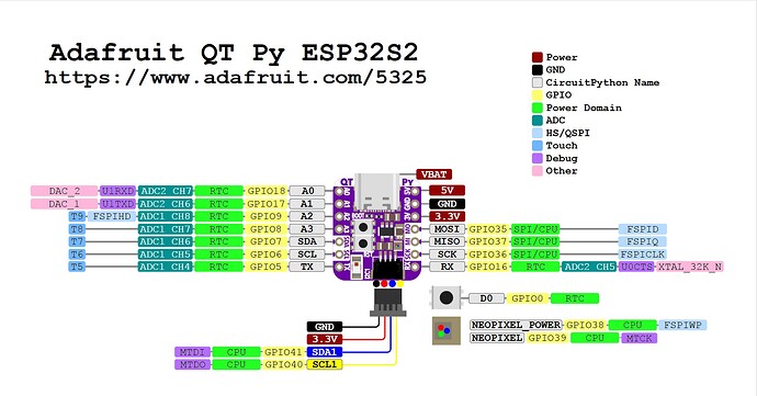

Je fais des essais avec cette carte :
J'ai introduit ce code :
#include <SD.h>
#include <SPI.h>
void setup() {  // exécuté 1 fois
pinMode(A0,OUTPUT);
  SPI.pins(36, 37, 35, A0);  // SCK, MISO, MOSI, CS
  //-- Test presence SD
  if (!SD.begin(A0)) {
    Serial.println("initialisation echouee !");
    while (1)
  Serial.println("initialisation reussie.");
loop{}
Mais j'ai cette erreur de compilation :

quelle board avez vous choisi pour compiler?
c'est bien la bonne ?

ce n'est pas comme cela qu'on définit le SPI je pense.
sinon dans la doc ils disent
Je ne suis pas sur mais potentiellement ça peut gêner le CS
Remplacer
par
SPI.begin(..., ..., ..., ...);
Excusez-moi pour le retard
Pourquoi le SPI.pins (...) fonctionne-t-il avec un ESP8266 et pas avec un ESP32?
sur ESP8266 la classe SPIClass implémente une fonction qui s'appelle pins et qui prend ces éléments en paramètres ➜
Sur ESP32 la classe SPIClass utilise la fonction begin pour cela. La fonction pins() n'existe pas.
