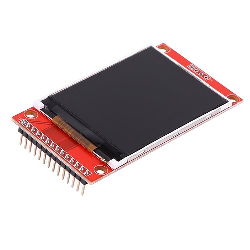

Bonjour tous le mondes.
J'ai installer un Ecran : TJCTM24024-SPI - ILI9341
Sur un ARDUINO UNO
Puis j'ai installer un : Espressif ESP8266
Mon Ecran fonctionne parfaitement, affichage OK.
CONFIGURATION
#define TFT_DC 12
#define TFT_CS 11
#define TFT_MOSI 9
#define TFT_MISO 10
#define TFT_RST 8
#define TFT_CLK 13
ÉCRAN RELIER EN 5V -> 3V (résistance)
Mon ESP8266 SE connecter parfaitement a mon réseaux wifi (visible sur mon reseau).
Cependant je n'arrive absolument pas a communiquer avec, je m'explique :
Quand j'appel simplement L'ip de mon esp8266 sur mon navigateur, un retour connexion échoué me reviens quasi instantanément et Surtout aucun affichage dans ma console.
MON ESP8266
CONFIGURATION
GND -> GND ARDUINO
3V -> 3V ARDUINO
PIN 2 ET 4 (sur pas mal de tutoriel je vois apparaitre les PIN 10 ET 11 es-ce important ? )
Question : Le problème peux t'il venir des PIN 10 et 11 non respecter ? et si oui comment faire vu qu'il sont déjà utilisés ?
Mon script Arduino (voir ci-dessous) manque t'il de quoi afficher la requete HTTP sur la console convenablement?
Merci beaucoup pour tous vos commentaires.!
