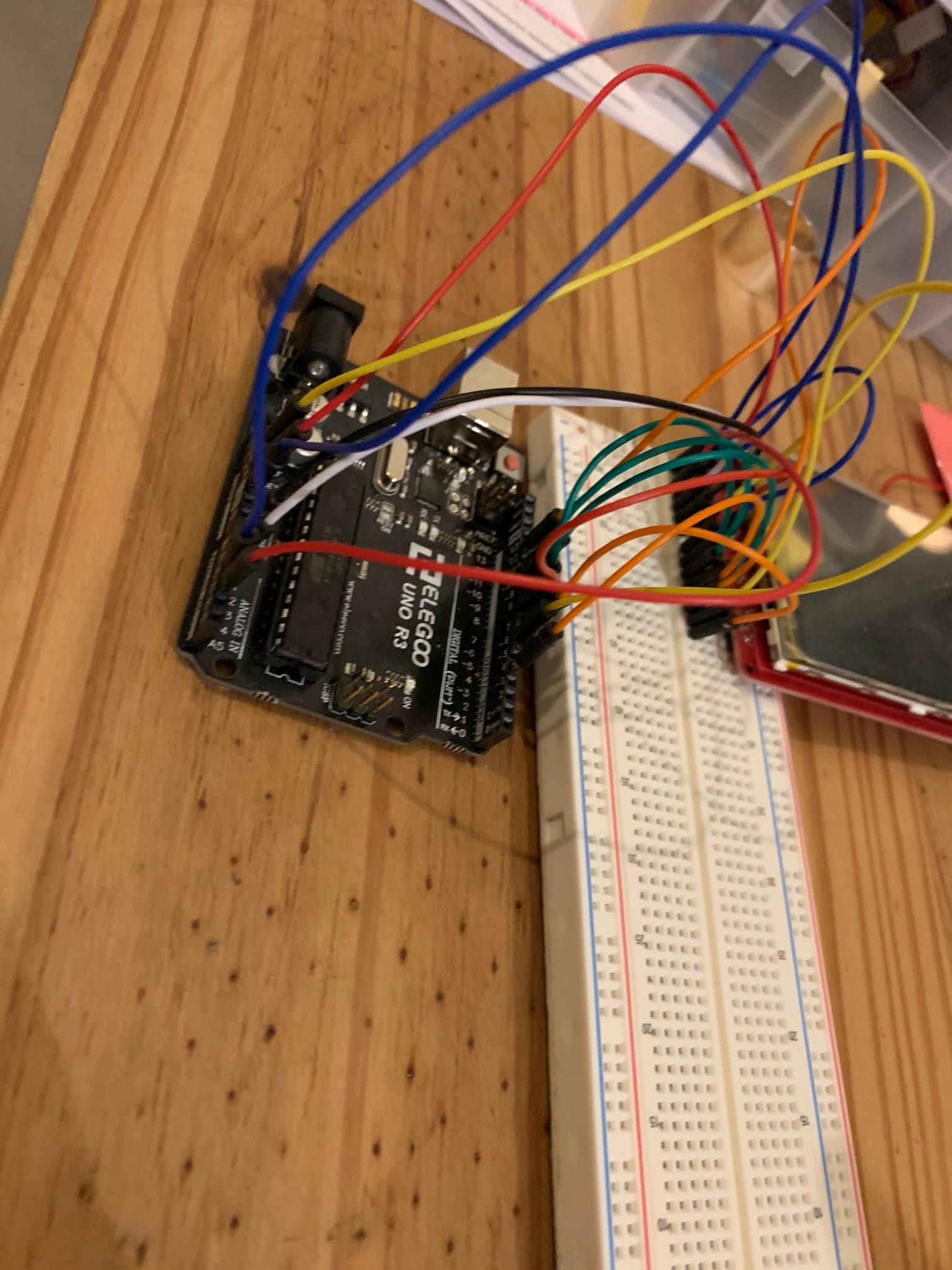

Bonjour à tous, je viens de recevoir mon écran tactile 3.5". J'ai télécharger les librairies et je les ais mise dans le dossier du soft en suivant les directives constructeur.
Le hic c'est que lorsque je téléverse l'exemple graphic test, l'écran reste blanc et le moniteur série affiche:
Capture
L'écran est branché sur un arduino uno R3 en 3.3v.
Est ce que vous auriez une piste ? Merci.

L'Arduino Uno R3 n'est pas en 3,3V mais en 5V. Si l'alimentation de l'écran est en 3,3V, les broches de dialogue de l'Arduino vers l'écran est en 5V.
Quel est le branchement fait? D'où sort le schéma?
D'après la description du produit:
-Tension de fonctionnement: 3.3V;
-Niveau logique: 3.3V;
-Interface de Bus: 8080-interface parallèle (8 bits)
Donc déjà connecté à un UNO avec des IO en 5V c'est pas bien.
Un schéma, même à main levée, de ton montage pourrait aider à comprendre.

J'ai câblé l'arduino directement. Je ne savais pas que les IO étaent en 5v... Je pense effectivement que là est mon soucis.
Du coup je suis obligé de commander un "level shifter" afin de passer les IO en 3.3v et pouvoir utiliser l'écran.
Pensez-vous que ça sera bon en faisant comme cela ?
En tout cas merci pour m'avoir aider à trouver la solution.
Je vois quelques possibilités:
  • l'écran n'a pas supporté le 5V des broches et n'affiche rien en conséquence. Mais je me pose des questions sur les autres écrans qui sont alimentés en 5V. Ont-ils un circuit pour passer des 5V au 3,3V?
  • Il y a une erreur dans le logiciel et le registre n'est pas programmé come il faut.
  • Il y a une erreur de câblage
Dans les trois cas, changer le niveau logique ne donnera rien (sauf peut être dans le dernier cas si c'est un faux contact.
C'est écrit: Reconmmend you to add 5V-3.3V level converting circuit.
Maintenant avec ce qui est dit sur les open smart, vaut-il mieux acheter un "level shifter" ou un autre écran?
Bonjour, effectivement en achetant un nouvel écran fonctionnant en 5vdc le problème a disparu !
Merci encore !
