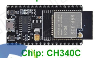

J'ai acheté un ecran TFT 3.2p driver ST7789
Je veux l'utiliser avec une carte esp32 (ESP32 DEV Module)
J'ai essayé des exemples sans même réussir a allumer la carte
Je suis actuellement sur le code le plus simple que j'ai trouvé sur le forum, mais rien de rien ne s'affiche....., pourriez vous m'orienter pour au moins réussir a allumer l'écran et afficher Hello!! ça me donnerai un peu de jus pour continuer car je voudrais créer un menu de choix sur l'écran tactile et ça commence mal

Apres beaucoup d'essais sans résultats , j'ai acheté un écran driver ILI9341 car je trouvais plus de tutos sur ce modèle
Apres avoir reconfiguré la librairie TFT_eSPI avec le driver ILI9341 Déception, mêmes problèmes qu'avec l'ecran ST7789, impossible de faire fonctionner l'exemple On_Off_Button de la bibliothèque TFT_eSPI
erreur hal/gpio_ll.h: No such file or directory
J'ai trouvé la solution sur ce lien car je n'étais pas le seul a rencontrer ce problème https://github.com/Bodmer/TFT_eSPI/discussions/3048
En fait, la dernière version (2.5.34) ne fonctionne pas pour mon besoin 'ESP32/TFT et en chargeant la version précédente (2.5.33) l'exemple On-Off_Button fonctionne très bien!!
Je joint le User Setup et le User Setup Select tel que je l'ai configuré pour esp32+TFT ILI9341 240x320 ainsi que ceux que j'ai configuré pour ESP32+TFT ST7789 240x320, cela pourra peut être faire gagner beaucoup de temps a des novices comme moi car j'ai galéré et failli abandonner sur ce coup
