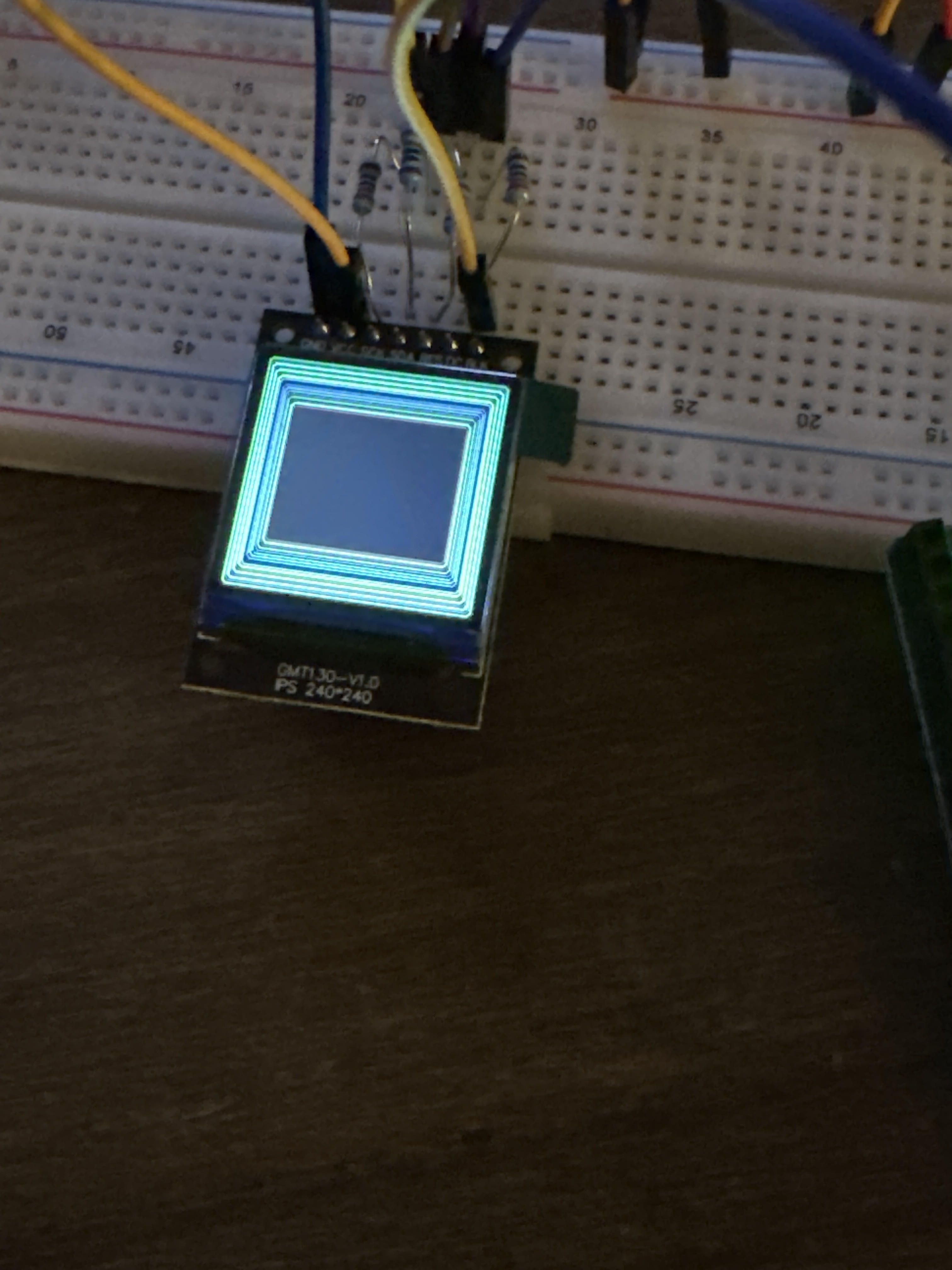

je n'arrive pas a utiliser mon ecran :
ecran tft
Il inclut le driver st7788
Les 4 resistances sont des 220ohm

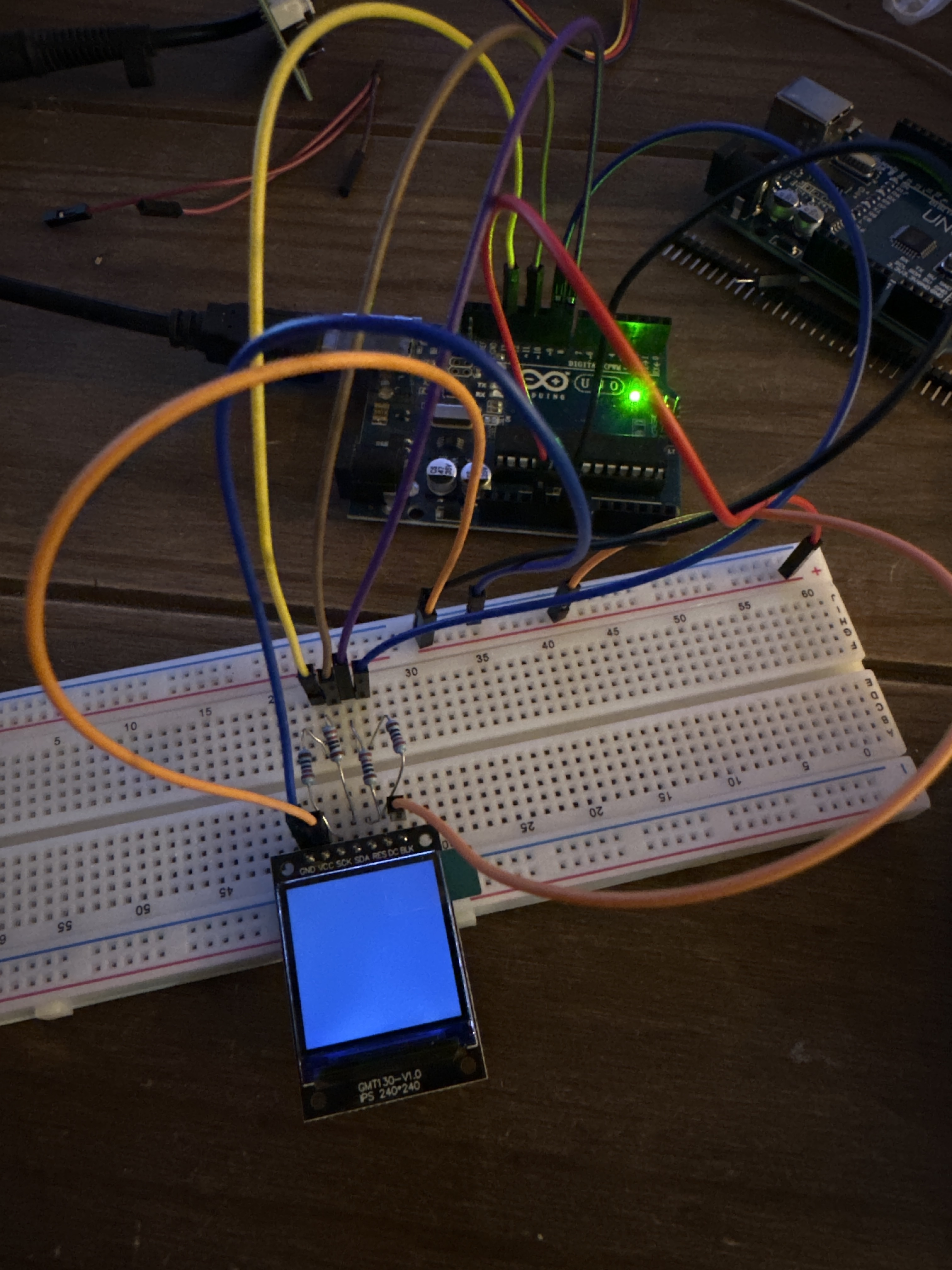

voici le branchement :
cablage prit sur le net

de simples résistances en série comme adaptateur niveau 5v vers 3v3 n'est pas très recommandé
essayer tft.fillScreen(ST77XX_RED); a la place de tft.fillScreen(ST77XX_WHITE); pour voir si le fillscreen agit
ajouter #include <Adafruit_GFX.h> apres avoir l'avoir installée : outils/gérer les bibliotheques

La photo est sombre, on ne voit pas bien.
L'alimentation de l'écran est bien prise sur la sortie 3.3V? Le ST7789 ne supporte pas une tension au-dessus de 3.3V.
Comme toujours avec les breadboards, vérifier s'il n'y a pas de mauvais contacts causés par l'oxydation des broches

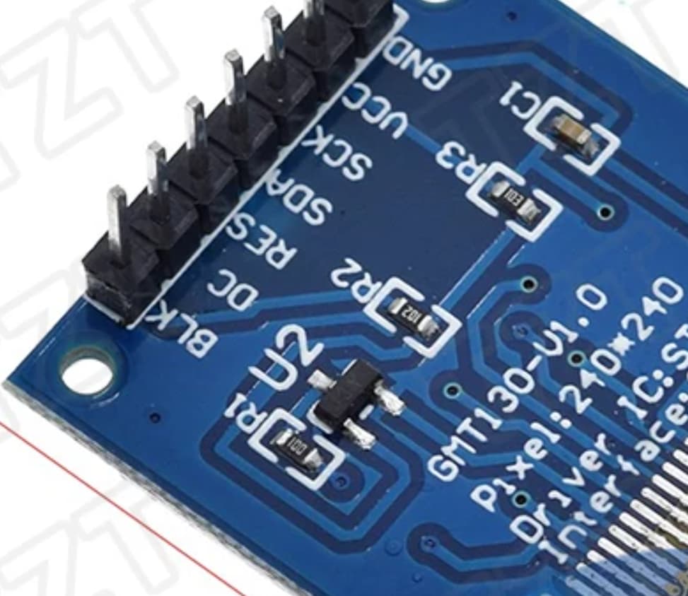

il y a un regulateur 3v3 sur la carte, facile a vérifier c'est U2 sur le verso

vos résistances sont bien rouge rouge noir noir marron, sur la photo je ne vois que du marron et du noir
testez l'exemple graphicstest_st7789 de la biblio adafruit : en respectant les connexions de l'exemple : le DC est sur 8 et le RST sur 9,

C'est un transistor pour piloter le backlight.
Sur sa base il y a une 10k qui tire a Vcc pour activer le backlight par défaut et une 1k qui est pilotée par l`application.
Le collecteur attaque les LEDs du backlight à travers une résistance de 10Ω

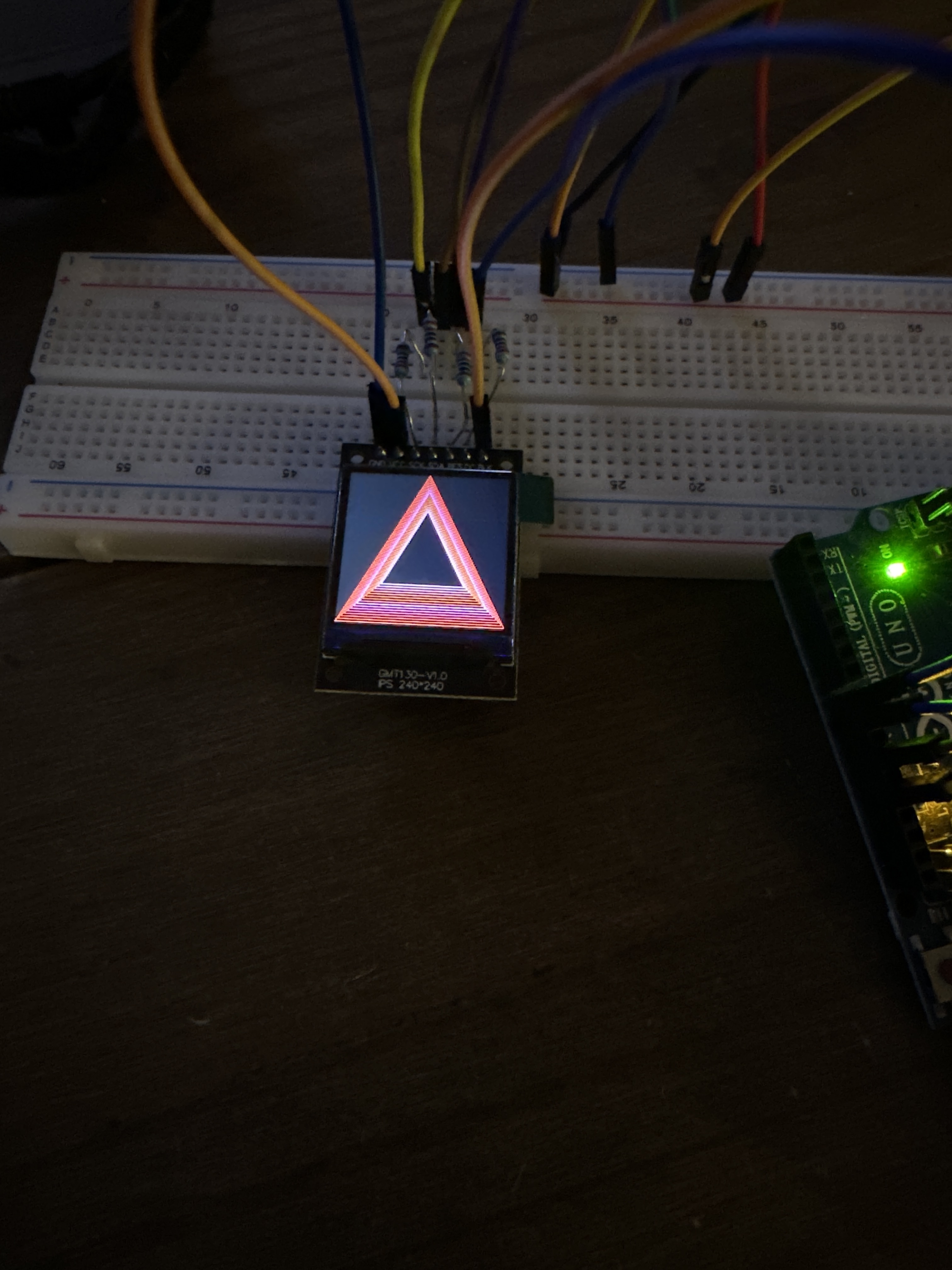

En tous cas je vous remercie bcp pour l’aide apporter j’ai réussi a faire fonctionner l’écran enfin :hot_face:
