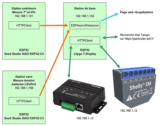

Voici le synoptique de l'installation :
A noter que les 3 modules sont programmable en OTA (sans connexion physique au PC), c'est bien pratique !

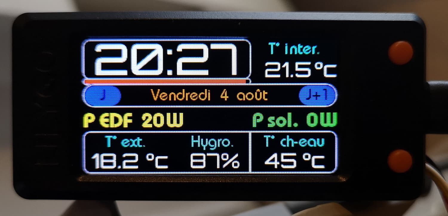

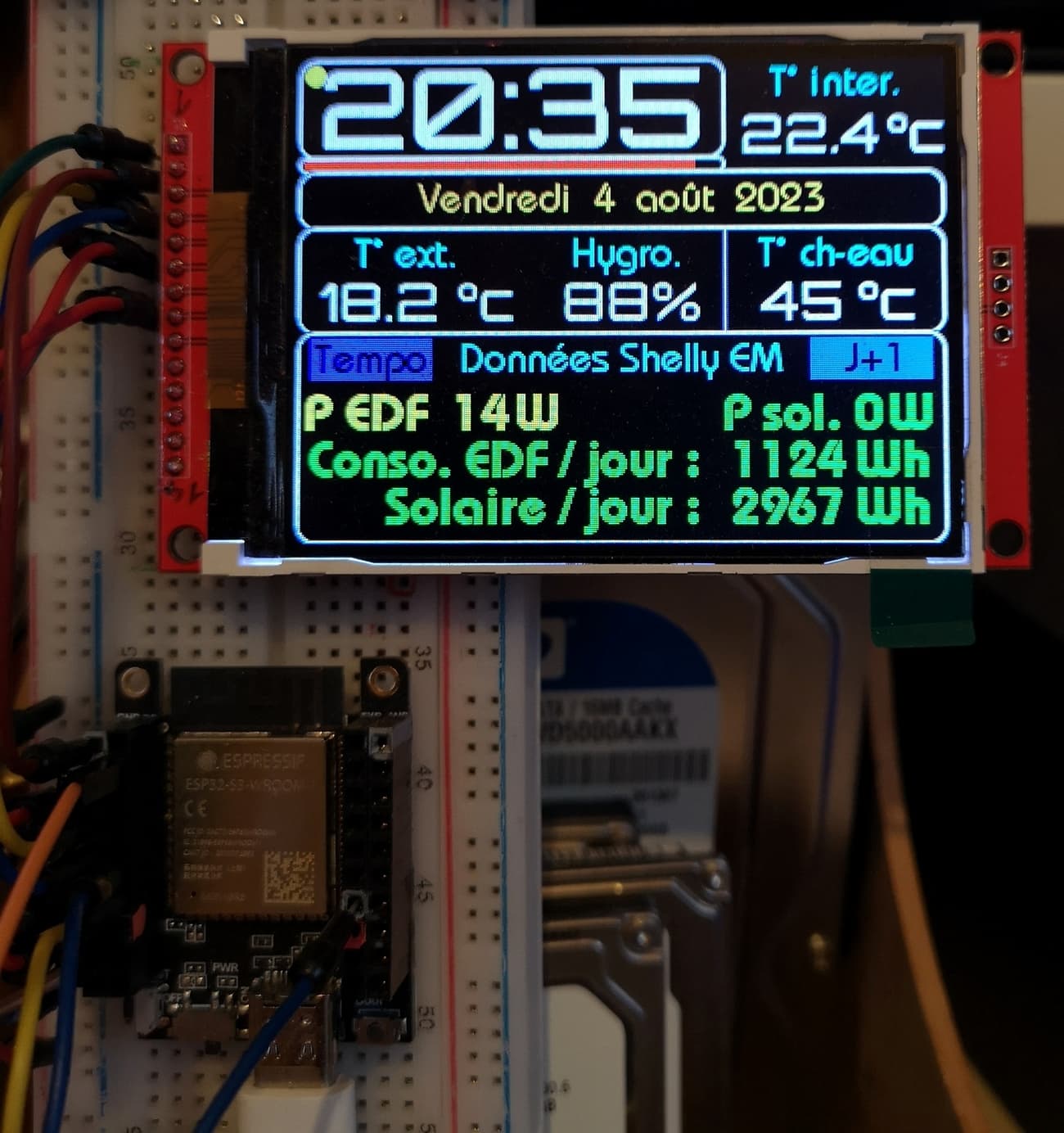

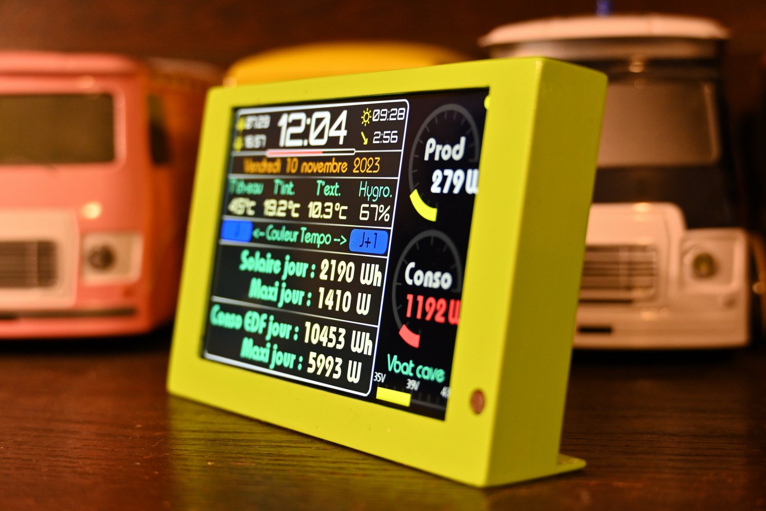

Et voici à quoi ressemble l'affichage (bon, les goûts et les couleurs, hein... :smile: :
L'heure est rapatriée par un serveur NTP.
La barre rouge sous l'heure est un bargraph qui indique le RSSI entre -75 et -30 dBm
(là je suis près de ma box, le RSSI est quasi maximal)
Les ovales bleus J et J+1 de part et d'autres de la date sont la couleur du jour tempo actuel et du lendemain.
"P EDF" est la conso instantanée de la maison et "P sol" la production instantanée des panneaux solaires.
L'affichage de la température et de l'hygro externes passe en rouge quand la batterie du module déporté descend sous les 3,65 V, signalant qu'il est temps de la recharger.
L'affichage de la température intérieure et de la température du chauffe-eau est permuté toutes les 3 secondes par celui de l'hygrométrie intérieure et la tension de la batterie à la cave :
Le point jaune en haut à gauche clignote toutes les secondes, comme ça on voit de loin si l'ESP32 tourne.

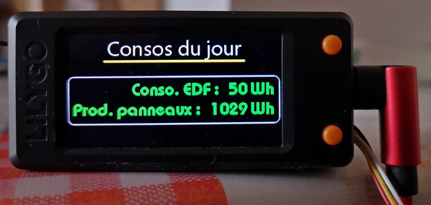

En appuyant sur un touchpin en haut du boîtier un autre écran affiche les cumuls de conso et production du jour, automatiquement remis à 0 à minuit :

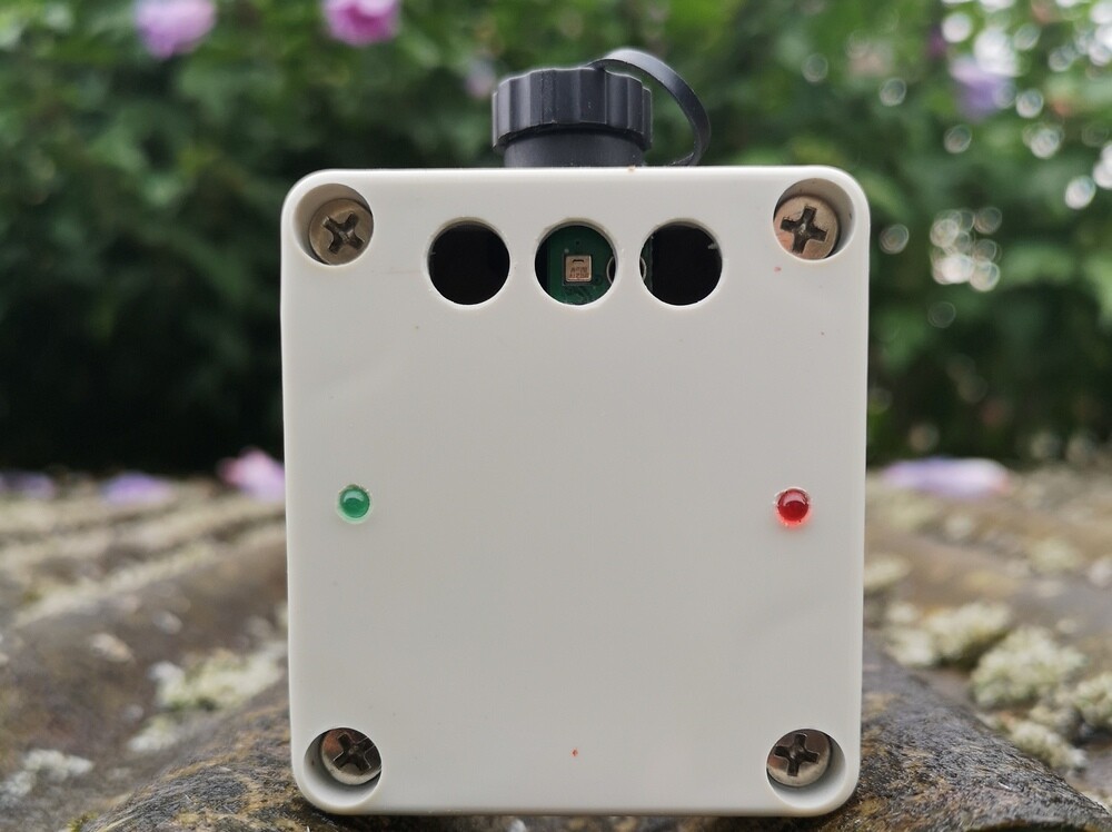

L'aspect extérieur du module extérieur :
Il manque encore une petite grille sur les trous et un "chapeau" pour protéger des gouttes. Le boîtier est un modèle étanche de 58 x 65 mm.
Le connecteur étanche sur le dessus sert à la recharge de la batterie.
La led rouge clignote à chaque mesure (3 clignotements rapides) et clignote lentement en continu, quand le module est prêt à être programmé en OTA (j'y reviens plus loin)

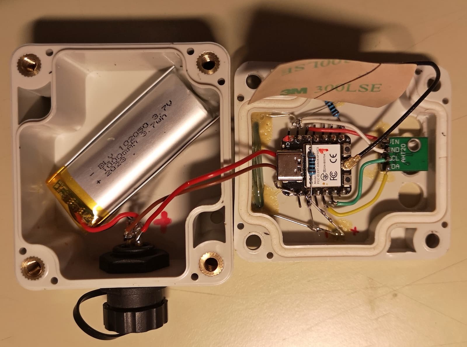

L'intérieur, câblé "en l'air", mais proprement :

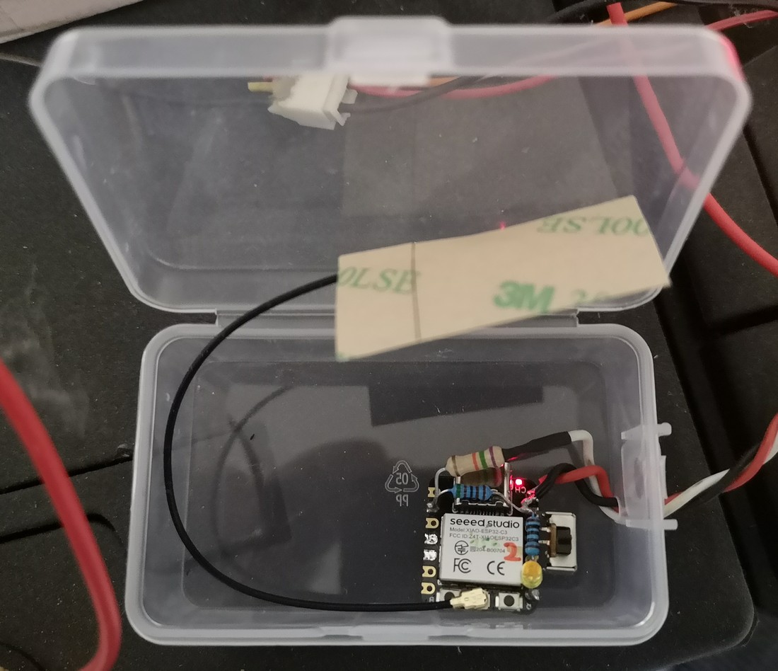

Et voici le module pour la mesure de la tension de la batterie à la cave, simplement mis dans la boîte du LilyGo T-Display :
On voit les deux résistances du pont diviseur de la batterie à mesurer, et il y a aussi une petite led jaune, qui clignote de la même manière que la led rouge du module précédent.

Même principe sur le module de mesure de la batterie, à part que là il y a un bête petit interrupteur qu'on voit sur la photo.

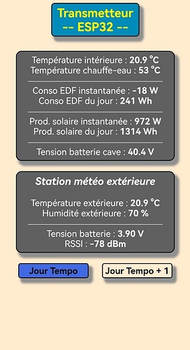

Bon, vous avez été plusieurs à me titiller avec les pages HTML mises en mémoire dans le SPIFFS.
Alors je me suis dit pourquoi pas essayer.
Et puis tant qu'à faire ça a été l'occasion de me mettre au CSS, que je n'ai jamais pratiqué.
(j'ai fait quelques sites en HTML à l'époque de AOL, de mygale.org et des modems RTC où il n'était pas encore trop question de CSS !)
Eh bien que dire, c'est fascinant toutes les possibilités qu'offre le CSS, et je suis bien conscient que pour l'instant je ne vois que la partie émergée de l'iceberg.
En tout cas, je suis plutôt content du résultat !
Pour bien faire j'ai aussi ajouté l'affichage des jours Tempo (jour J et jour J+1) dans des box qui changent de couleur selon le cas.
Ça donne ça sur l'écran d'un portable :
Dans ce exemple tôt le matin, le jour J+1 n'est pas encore connu, c'est pour ça que la box a la couleur du fond)
J'ai essayé de formater la page pour qu'elle s'affiche correctement sur PC et sur l'écran d'un GSM (testé avec Firefox et Chrome), si vous pouviez essayer et me dire si ça s'affiche bien chez vous, merci.
C'est à cette adresse : http://82.64.101.64:32802

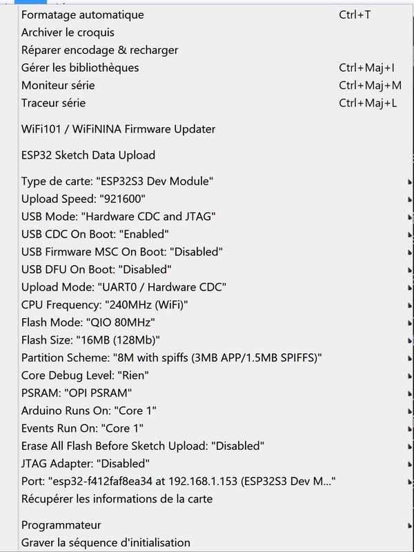

Du côté de Arduino IDE j'ai remarqué un truc :
Quand je sélectionne comme carte "LilyGo T-Display-S3" (ce qui correspond à l'ESP utilisé) je n'ai comme "Partition Scheme" que "16MB Flash (3MB APP/9.9 MB FATFS)" ce qui a pour l'effet que je ne peux pas charger de fichiers dans le système de mémoire SPIFFS.
Je dois donc sélectionner comme carte "ESP32S Dev Module" (tout en haut de la liste des cartes ESP32), et avec les réglages suivants ça le fait bien, et l'OTA fonctionne aussi :

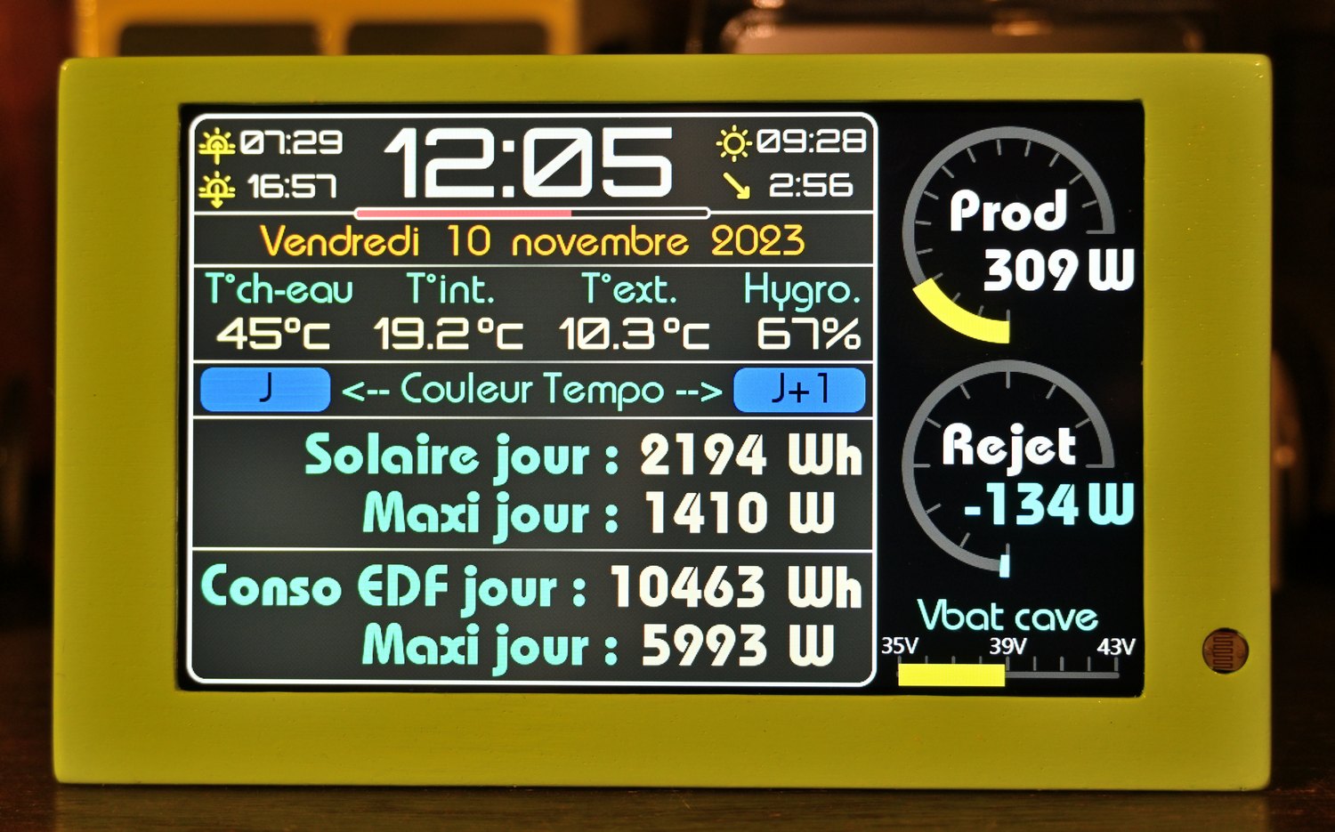

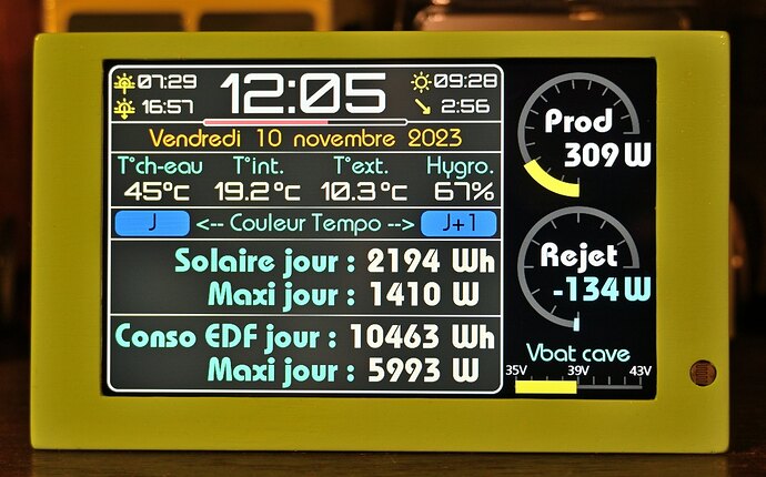

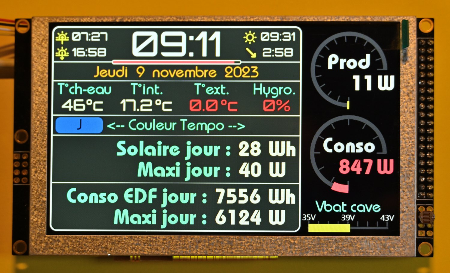

Après quelques mois mon projet est enfin achevé.
L'écran à pas cher de chez Aliexpress ayant des angles de vision, un contraste et un rendu des couleurs plutôt prout-prout, j'ai investi dans un écran 5" de 800x480 pixels à dalle ISP de chez buydisplay.com, il n'y a pas photo, c'est un autre monde niveau qualité.
Et comme l'écran est plus spacieux j'y ai logé des indications supplémentaires ("bargraphs" ronds, éphémérides...).
Le tout mis dans un petit boîtier maison en contreplaqué de 1,5 mm, je suis plutôt content du résultat !
La luminosité de l'écran s'ajuste bien sûr à la luminosité ambiante.

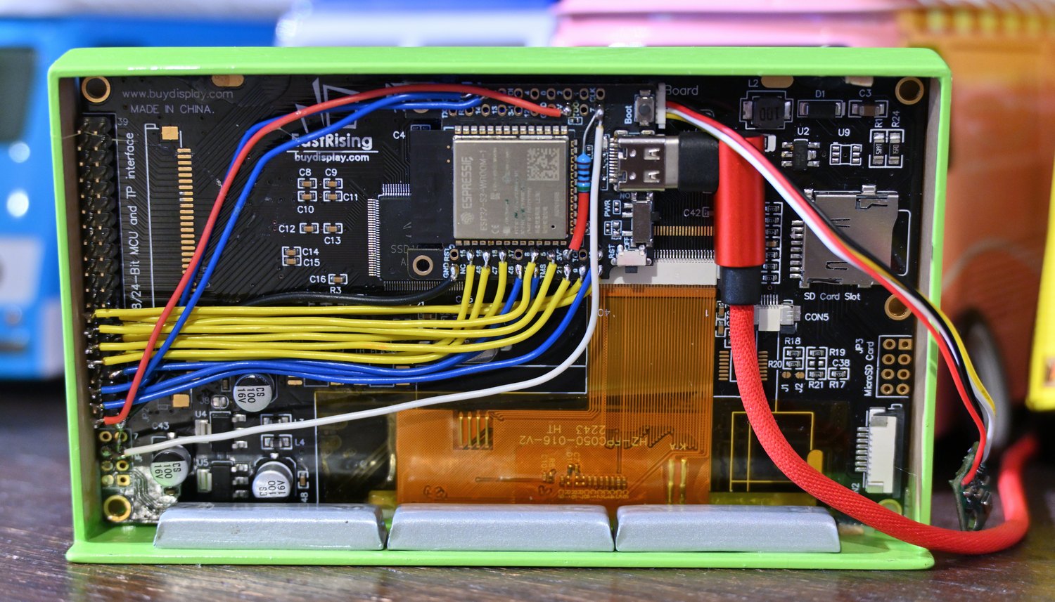

L'arrière de l'écran avec l'ESP32 Lilygo T7-S3 collé dessus. (la résistance est le pull-up pour la LDR en face avant)
L'arrière une fois câblé, le cable rouge-bleu-blanc-jaune à droite est l'alim et le bus I2C de la sonde de T° intérieure que j'ai préféré déporter un petit peu, vu que l'ESP32 chauffe un peu, même à 80 MHz.
Le fil blanc va à la LDR soudée dans les trous d'un connecteur qui dans le cas de mon écran est inutilisé.
L'avant avant mise en boîte...
Et le tout fini...
