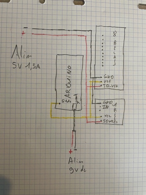

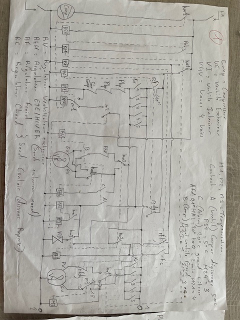

pour info je vous montre le schema de l'usine a gaz , un peux vieux mais bon .

Tu as dans ton schéma 8 + 1 relais.

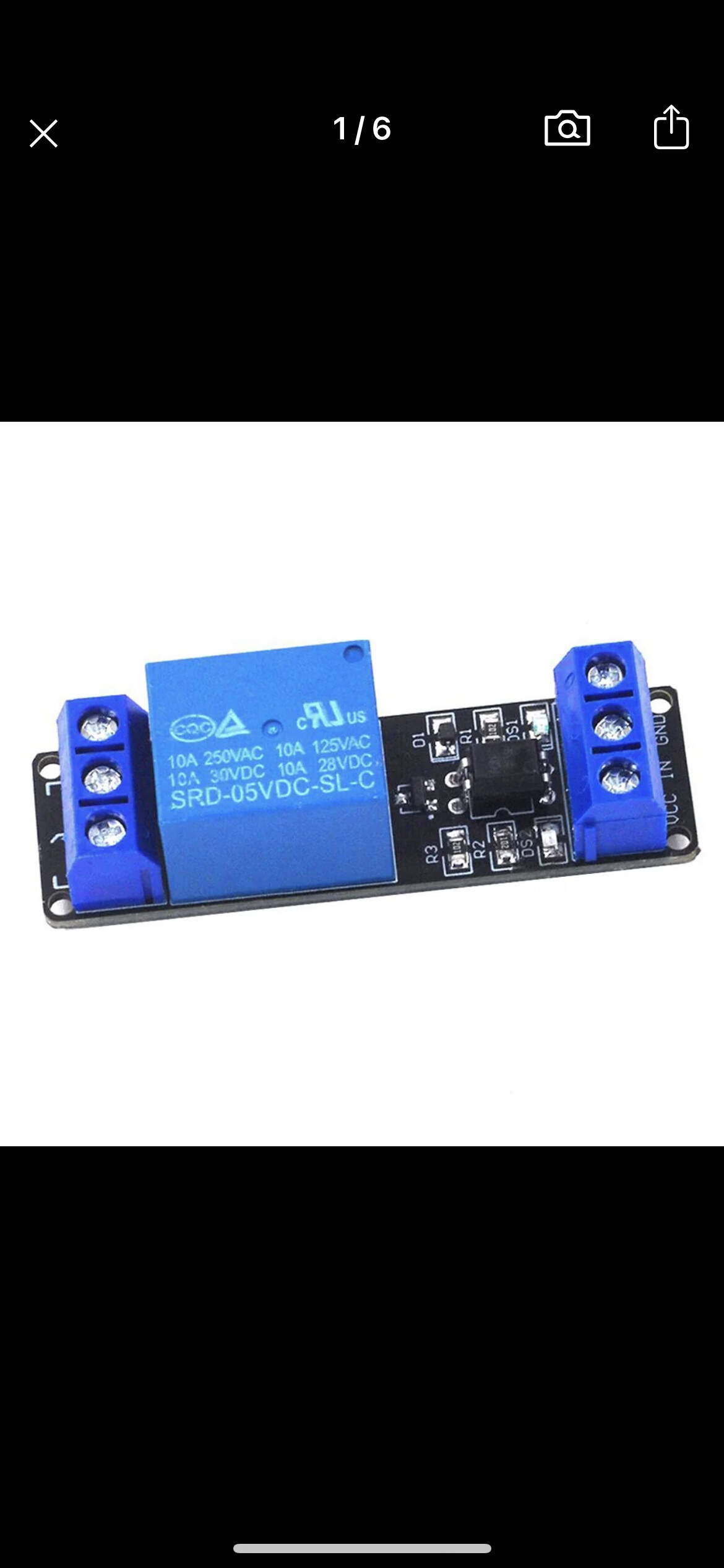

Le module 1 relais est un peu particulier, j'aurais aimé avoir son schéma, je n'ai trouvé que des petits bouts de schéma de celui-ci.
L'opto couplage sur ce module ne semble pas être en phase avec la méthode d'opto couplage du module 8 relais.
Et si je veux que ma proposition technique avec une alimentation 5V + GND dédiée uniquement à l'alimentation des bobines des relais, et découplée de l'alimentation 5V digitale, le module 1 relais que tu as choisis ne convient pas, pas de chance.

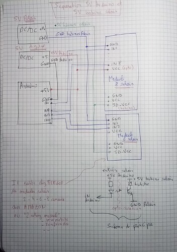

Je remet un schéma de principe de la proposition , il y est indiqué quelques modules compatibles

L'idéal c'est de pouvoir découpler le 5V qui alimente la commande digital du relais du 5V qui alimente la bobine du relais, comme sur ton module 8 relais.
Screenshot_20240430-141026~2 (1)
5V.A comme 5V Arduino, 5V.B comme 5V bobine relais.
Il n'y a pas beaucoup de relais qui le font, celui que tu montre, je ne sais pas s'il le fait, avec 1 photo, je ne sais pas déduire son schéma, si j'avais 1 ref du moins...
Encore moi et mes schémas à 2 balles.

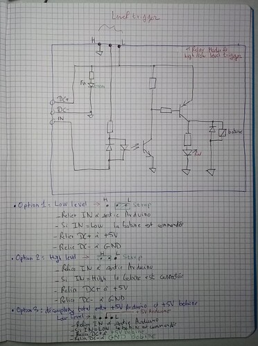

Le relais que j'ai mis en photo au dessus, il fonctionne au niveau opto couplage exactement comme ton module 8 relais.

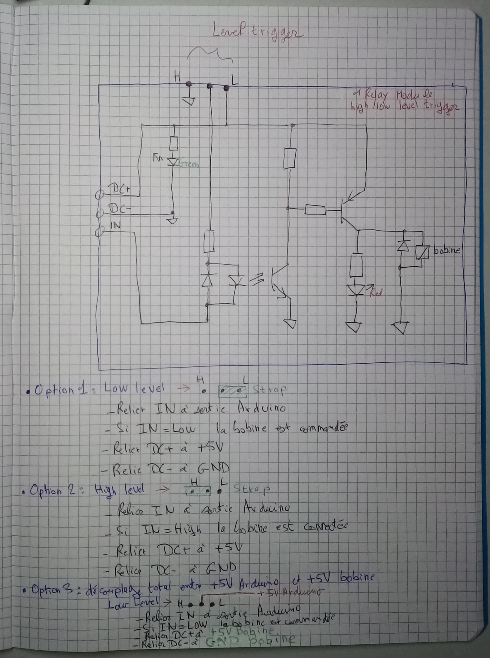

Le module 1 relais que tu indiquais initialement, je pense avoir mis la main sur son schéma, il peut avoir 4 modes de fonctionnement, je t'en représente 3, le dernier est compatible avec le mode de fonctionnement de ton module 8 relais c.a.d opto isolation entre les alimentations 5V/GND ARDUINO et l'alimentation 5V/GND BOBINES que je préconise

merci as toi , au finale je l'ai trouver et commander https://fr.aliexpress.com/item/1005004265683800.html

salut ! donc j'ai recu le fameux relais et je cable comme sur le schema ??
Bonjour,
Oui, c'est ce que je propose.
Et pour ceux qui disent
"Mais, les GND ne sont pas reliés!"
Réponse:
C'est voulut, les entrés logiques de commandes des relais sont opto couplées.
Donc
-sur les anodes des diodes des opto coupleurs, on envoit le fil jaune (5V Arduino)
-Sur les cathodes on envoit HIGH ou LOW des sorties Arduino.
Et en sorties opto on pilote les bobines des relais alimentées avec une alim totalement isolée de l'Arduino.
C'est pour améliorer l'immunité aux bruits.

même avec un opto-coupleur vous avez besoin d'emmener le GND de l'arduino du côté de la commande. Effectivement le GND de l'autre côté peut être déconnecté du GND de l'arduino
montage typique avec les 2 GNDs séparés mais notez qu'on a bien un GND de chaque côté
