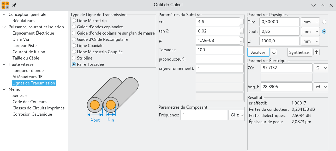

Tu obtiendras une torsade parfaitement régulière, d'impédance calculable avec les outils disponibles avec le logiciel Kicad.
Le calcul fait intervenir le diamètre du fil, l'espacement entre les deux fils de cuivre, le pas de l'hélice et la permittivité relative de l'isolant (par défaut on prend 4,3)
Exemple câble ethernet cat 5 (dépassé et qui me sert pour le câblage)
Mesures au pied à coulisse :
Cuivre rigide 0,5 mm de diamètre
Isolant diamètre 0,85 mm
Hélice : 1 cm
Pas mal 97,71 ohms pour 100 ohms théoriques
tang delta et rho, tu t'en fiches c'est pour calculer les pertes à 1 Giga Hertz

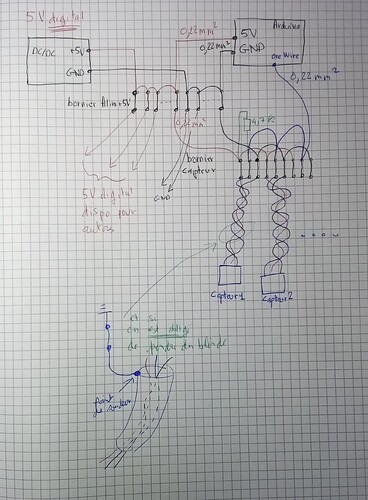

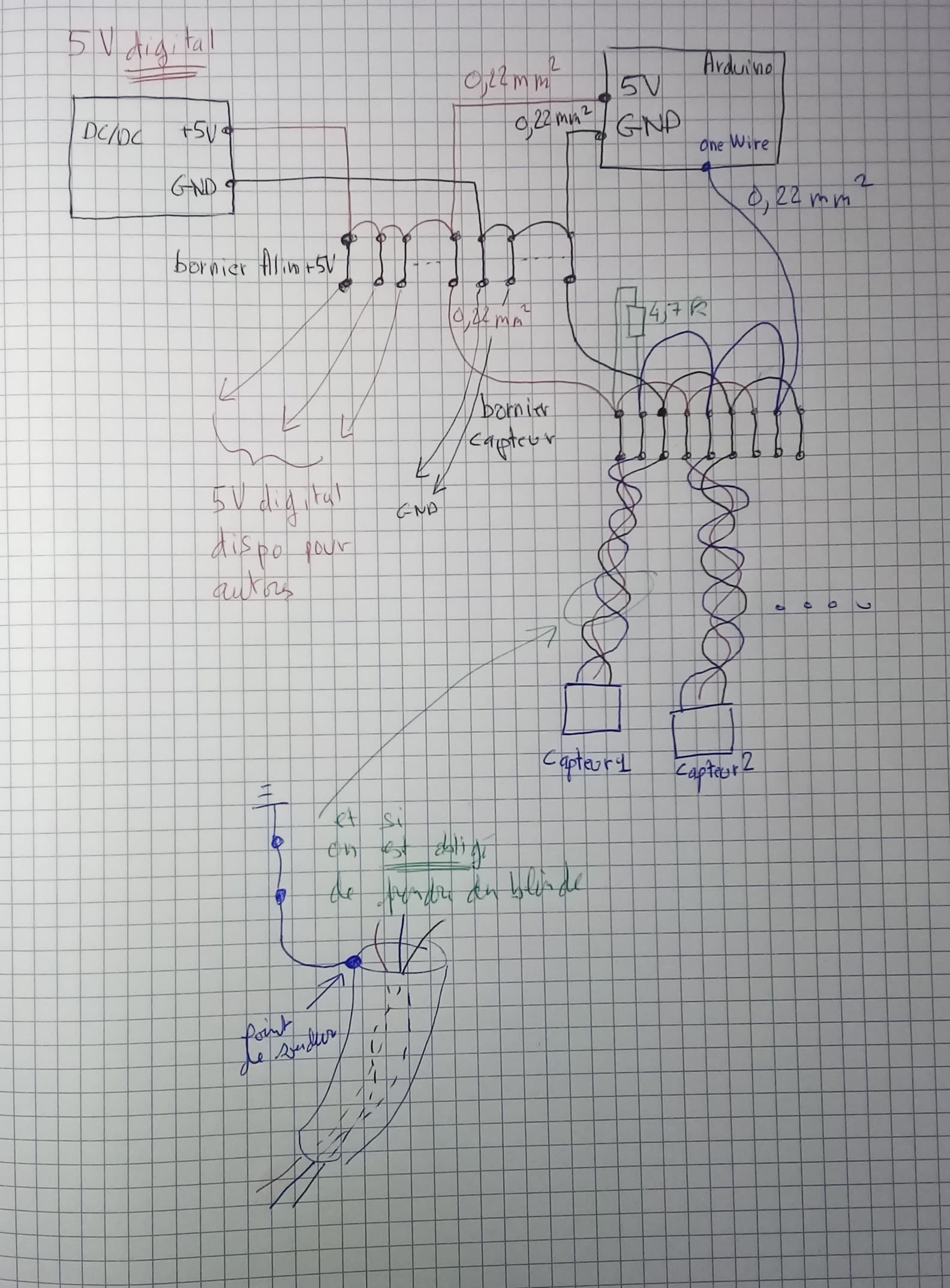

Bonne nouvelle pour la "paire + 1" torsadée.
Pour le blindage, je suis OK, c'est en pratique une masse conductrice "flottante" si elle n'est pas reliée à un potentiel.
Mais mes maigres connaissances en élec me disent, par mon pifÔmaitre, "Mon gars, si tu relié d'un côté seulement, au 0V de ton systéme, tes 15m de blindage, tu fais une belle antenne je crois?:thinking:".
VRAI, FAUX, RISQUES, REMEDES?
Que dit l'expert sur ce point STP?
Intuition de "moi même":
Ça m'embête ce blindage...
Eureka, si je n'en mettais pas, ni vu ni connu!

  • apres ci il y as des choses a regler comme la connexion des sondes je suis preneur ! le truc est qu'une fois parti a tous demonter pour lancer mon installation je m'arrete plus faut que ca fonctionne car c'est mon seul chauffage et climatisation de ma maison surtout que les été sont tres chaud surtout avec 6 enfants a la maison quand ca dort mal c'est le bordel !
Pour les sondes, au vu de tes besoins légitime "il faut que ça marche", et au vu des remarques de @68tjs et de mes constats sur les blindages, je me fais des noeuds au cerveau.
Pour les sondes, j'ai vu ce sujet trés intéressant en "1 wire"
Même si ce n'est pas des sondes encapsulées que tu utilise, je retiens la résitance 4.7k et la possibilité de partir en étoile avec 1 câble 3 fils (torsadés seraient l'idéale) de à côté de l'Arduino vers le lieu où se trouve chaque sonde.
Ça c'est le côté câblage.
Pour faire cela proprement, selon moi il faudrait 1 borniers à vis, je te fais 1 bout de schéma de ma proposition, mais kà tout de suite, je ne peux pas.
Et tu y réfléchit voir tu teste 1 sonde avec 1 grande longueur de câble et un bout de code de test.
