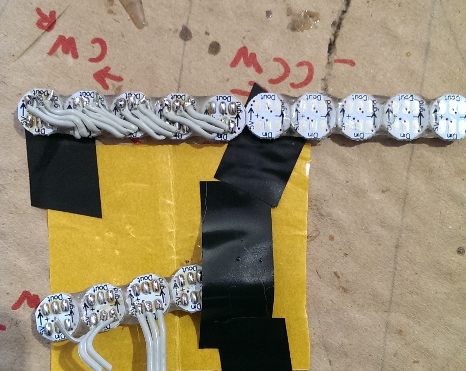

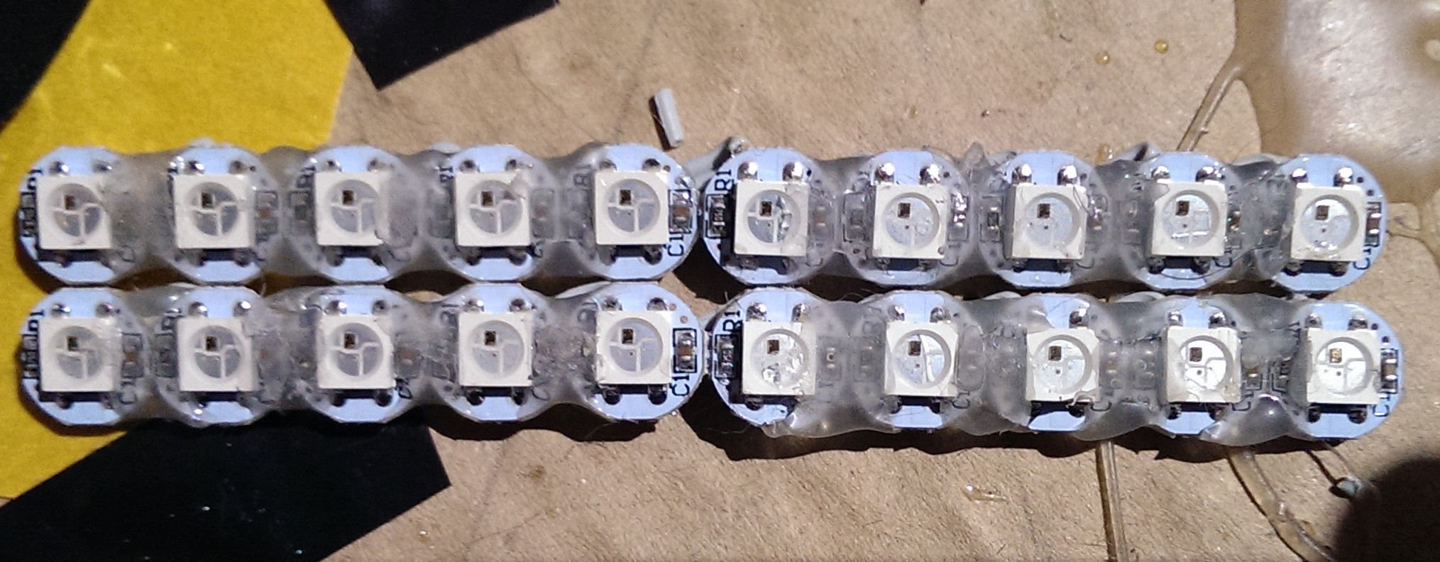

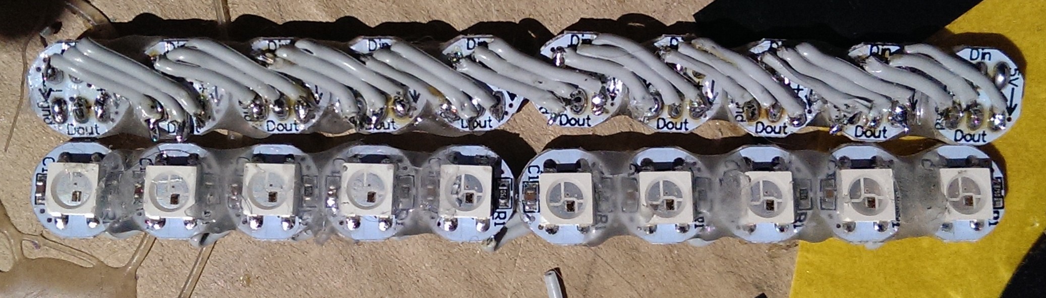

Salut tout le monde !
J'ai de nouveaux des problèmes, j'ai fais un montage de 10 led a la suite façon strip.
J'injecte l'exemple adafruits ça fonctionne sauf que a la 8eme led ça se coupe je me suis dis d'accord un problème de soudure je refais le câblage toujours pareil.
j'ai refais le câblage a partir de la sortie de la 7eme led au moins 4fois sans résultats..
En sachant que j'ai fais ce montage 2fois donc 2 barres composer de 10 leds de chaque et sur les deux le même résultats !
Je ne comprend vraiment pas le problème.

Bonjour,
Question bête (mais je la pose quand même), tu as bien déclaré 10 leds dans ton programme?

Hey merci de ta réponse !
C'est ce que je me suis dis aussi mais même quand je choisit l'exemple "strandtest" dans adafruits l'exemple de base est paramétrer pour un strip donc 60 leds et même avec ça j'ai le même résultats

C'est bon j'ai réussit a les faire fonctionner enfaite j’ai remplacer GRB par RGB et 800khz par 400 et c'est nikel.
