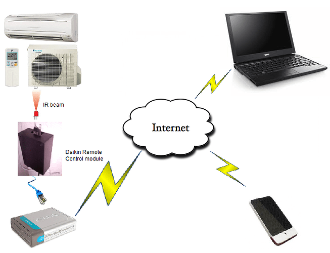

bonjour, tien en cherchant un peu j'ai trouver un petit module infra rouge / ethernet
hazerty565:
Re-vamping my Daikin Internet Air-conditioner controller – Martin's corner on the web
GitHub - mharizanov/Daikin-AC-remote-control-over-the-Internet
http://www.instructables.com/id/Control-Daikin-air-conditioner-over-the-Internet/?ALLSTEPS
