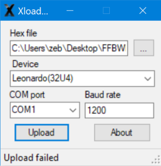

Possiedo una scheda Arduino Leonardo e ho caricato questo firmware EMCLite0932.hex ed ora viene vista come periferica HID e non USB.
Il firm non và bene per me e vorrei tornare al firmware che avevo caricato precedentemente FFBWheel.0.16.leonardo.hex mà non riesco a farlo perchè X-Loader non rileva la porta USB.
Non posso "resettare" la scheda dall'IDE di Arduino con questo "comando" perchè Arduino non viene visto come USB e mi dà errore.

Vorrei aggiungere alcune informazioni.
Purtroppo questo firmware non và bene perché il mio encoder ottico non
funziona con questo firm ( l’ho saputo dopo ).
Vorrei tornare indietro all’FFBWheel.0.16.leonardo.hex perché ho un secondo
Arduino Leonardo e vorrei gestire il volante ( di questo si tratta ) e la pedaliera
separatamente.
Nella scheda collegata sono accesi due led ON e TX.
Certo ricomprarne un altro non sarebbe un grosso esborso di denaro però mi
piacerebbe capire come fare.
Grazie.

X-Loader fallisce ( manca la porta com 2 )

Intanto, per una MCU, il concetto di "reset" è semplicemente lo stesso di "riavvio nelle condizioni iniziali" ... non viene ripristinato nessun programma, viene semplicemente messo in esecuzione l'ultimo presente in flash.
Nel tuo caso devi caricare un nuivo programma, ma ... a quanto sembra quello esistente in flash sta usando la USB iin modo tale che non rieci a fare il caricamento ...
Potresti provare a fare una cosa velocissima, ovvero tenere premuto il pulsante di reset, lanciare il caricamento, e subito rilasciare il pulsante di reset ... è una manova che, a volte, può funzionare.
L'altra soluzione, purtroppo, prevede la programmazione ISP, ovvero non più via USB e bootloader, come si fa sempre, ma attraverso un programmatore (che può anche essere un'altro Arduino) ed il collegamento con il connettore ISP (quello a 6 pin posto sul lato opposto a quello della USB).
Leonardo
Prova la strada del "reset" + "caricamento", se nenache quella va ... dovrai o attrezzarti con un vero programmatore ISP (tipo QUESTO) o con un "programmatore di fortuna" fatto con un altro Arduino.

Purtroppo dopo decine e decine di tentativi la scheda non ne vuol sapere di "resettarsi".

Ho recuperato la mia scheda Arduino Leonardo seguendo il post di dmjlambert in questo link.
Sono riuscito a collegare due Arduino Leonardo in "cascata" poi con l'opzione Strumenti--> Scrivi Booloader la scheda è tornata ad essere vista come usb e rimettere un nuovo firmware.
