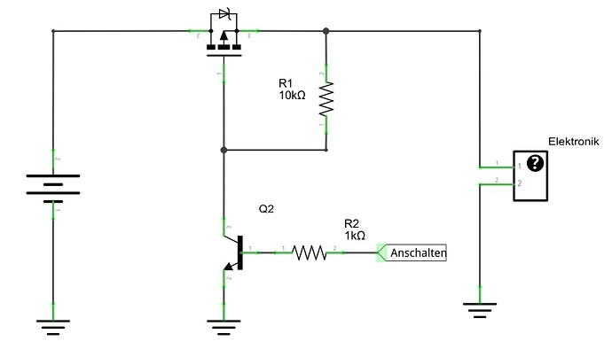

Hallo,
ich bastel gerade an einem Projekt (siehe auch anderer Post), aber da ich dort schon zig Fragen reingeworfen habe mache ich hier jetzt noch einen zweiten Thread auf. Ist jetzt nicht zwangslaeufig unbedingt etwas, das mit Arduino umgesetzt werden muss aber da mir auch hier lange Suche keine wirklich guten Ergebnisse gebracht hat frage ich einfach mal.
Ich versorge meine Elektronik per 14,8V Modellbau-LiPos (4 Zellen) und das funktioniert auch recht gut. Ich will nun aber, fuer laengere Einsaetze, die Moeglichkeit zwischen zwei Akkus umzuschalten, was bevorzugt automatisch geschehen sollte. Idealerweise mit einer Schaltung, die die Einzelzellenspannung der LiPos ueberwacht. Alternativ waere ich aber auch bereit eine manuelle Umschaltung zu machen (dann muss ich halt reagieren wenn ein LiPo-Warner losschreit). Dann waere allerdings die Frage, wie ich zuverlaessig waehrend des Schaltvorgangs die Spannung aufrecht erhalte?
Bin hier offen fuer alle Ideen und im Gegensatz zur Schaltung im anderen Thread werde ich die Akkus nicht ins Gehaeuse mit einbauen, daher machen ein paar cm mehr oder weniger mir hier nicht ganz so viel aus.
PS: Natuerlich soll die Schaltung auch bei totalem Abfall der Spannung eines Akkus weiterfunktionieren (Akku 1 leer, Schaltung hat auf Akku 2 geschalten, ich tausche Akku 1).

Dioden haben den Nachteil, dass sie Spannungsabfall verursachen. So fehlen dir 0,7V und je nach Strom entsteht auch Verlustwärme.
Besser wäre eine geschaltete Verbindung. Entweder mit Relais (am besten Bi-Stabil), das hat den Vorteil, dass du mittels Umschalter zwischen den beiden Akkus wechseln kannst, oder mit FET.
Man könnte mittels P-Kanal FET die Batterien abkoppeln.
so werden die Akkus automatisch erst mal "angeschaltet" wenn sie angesteckt werden, der Arduino kann dann gezielt abschalten. Nachteil: wird nicht einer der beiden aktiv ausgeschaltet, fließen Ausgleichsströme.
Oder so:
Den FET verpolen, so nutzt du die integrierte Body-Diode des FET und hast im Ruhezustand eine normale Diodenentkopplung. Du kannst aber durch Ansteuerung die Diode mit dem FET überbrücken und vermeidest Verluste. Nachteil: wenn du beide anschaltest, fliessen Ausgleichsströme. Wenn du den, der um mindestens 0,7V kleiner ist als der andere anschaltest, fliessen ebenfalls Ausgleichsströme.
Hi
In den Plänen sind P-FETs gezeichnet (breite 'Ende' vom Pfeil ist Richtung Gate).
MfG
postmaster-ino:
Richtig, mit N-Kanal Fets funktioniert es nicht, danke für den Hinweis, da habe ich mich vertippt. (habs noch geändert)

Danke fuer die Beispielschaltungen. Diese verstehe ich so, dass man jeweils solch eine Schaltung pro Akku verwendet und parallel schaltet? Ist ja jeweils nur eine Stromquelle eingezeichnet.

Nach einigem Nachdenken wuerde ich ja doch am Meisten zur Variante mit FETz, die zuerst anschaltet. Allerdings zuerst einmal mit zusaetzlich je einer Gleichrichterdiode um Ausgleichsstroeme zu verhindern und die LiPos zu schuetzen. Aus deinem Schaltungsvorschlag wird mir allerdings nicht klar, wie der Akku geschalten werden koennte. Es ist ja nur ein Punkt fuer Abschaltsignal angezeichnet. Aber man woellte ja nach dem Start des Arduino erstmal einen Akku ausschalten und dann spaeter anschalten, wenn der Akku 1 leer geht.
Kannst du mir Tipps geben, welche Transistoren/FETs fuer diesen Zweck geeignet sind? Ich weiss leider nicht direkt, wie ich den wirklichen Strom an der Akkuseite abschaetzen soll, rechne aber mit mehreren A. Reicht es einfach mein guenstiges Amperemeter in die Schaltung zu klemmen und zu beobachten oder muss ich damit rechnen dass durch schnelle Schaltvorgaenge die Messgenauigkeit dazu zu ungenau ist?

Strombedarf: Da gibt es doch sicher ein paar Angaben, was die einzelne Komponente evtl. an Strom aufnehmen kann, also bei den Motoren angefangen, denn dafür sollten die Motortreiber ja ausgelegt sein. Ebenso für Deinen RasPi und die Kamera wird es Maximalangaben geben. Das sind dann aber auch die maximalen Stromverbräuche. Das Mittel wird um einiges darunter liegen, aber die Schaltungen sollten auch mit dem unwarscheinlichen Fall, daß alles zur gleichen Zeit seinen Strom haben will klar kommen. Also Daten suchen, rechnen.
Einen Sicherheitsaufschlag würde ich gar nicht drauf rechnen.
Schalten lässt sich der Strom einfacher wie oben im Bild mit einem P-MOSFET, damit kann man problemlos die Plus-Seite (Highside) schalten, bei N-MOSFET musst Du die Low-Seite schalten, wenn Du keine Hilfsspannung benutzen willst. N-MOSFET haben meist bessere Daten (Rds-on) und amateurfreundliche Gehäuse (löten), P-MOSFET eigentlich nur noch SMD.
