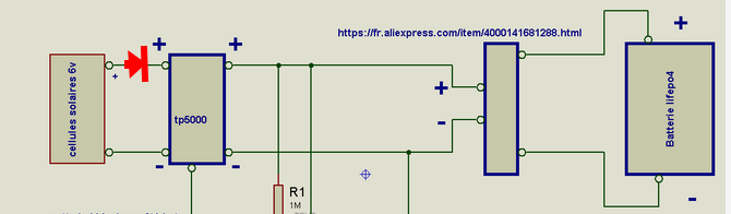

Comme beaucoup je voudrais mettre mon esp8266 et ses parties dans un coin avec une batterie et une cellule solaire.
J'ai donc une cellule : 4,5W 6V qui est branchée sur un chargeur TP5000 (en configuration lifepo4) qui charge un accu Lifepo4 protégé par un BMS.
Dans cette configuration le soleil recharge la batterie et le bms protège d'une décharge trop profonde en cas de manque de soleil.
Parfait....
Sauf que si le soleil vient à manquer durant plusieurs jours l'esp va vider la batterie et le BMS coupera le circuit.
Encore parfait
Mais si le soleil revient, pas d'un seul coup, l'esp va redémarrer mais mal car l'accu est coupé et la cellule n'est pas encore capable de fournir assez d'intensité et il va faire n'importe quoi et surtout ne pas exécuter le programme seul un reset de l'esp permet de s'en sortir mais je ne serais pas là !
J'ai envisagé un circuit pour gérer le reset du microcontrôleur avec un circuit adapté mais bof...
Le TP5000 possède une led bicolore, une des couleurs est commandée par la mise à zéro d'une sortie du TP5000 quand la batterie est chargée.
Si on se branche sur cette patte on peut rendre passant un mosfet P quand l'accu est chargé et donc l'esp démarre.
C'est de la théorie personnelle : elle est-sensée ?
Ensuite comment maintenir le mosfet passant ? Je suis trop newbie pour savoir

Vous avez bien saisi le problème.
Théoriquement avec mon schéma l'esp ne fonctionne que quand l'accu est chargé et combien de temps le TP5000 va-t-il trouver que c'est le cas quand l'esp et ses dépendances va démarrer ? J'ai peur que cela soit très peu de temps et trop court.
Il faudrait que l'esp prenne le relais d'activer le mosfet...
Par une GPIO ? Je n'ai aucune idée du comportement d'une gpio durant l'initialisation de l'esp.
Est-elle à 0 ?
Et si c'est bon comment connecter la gpio sur la gate du mosfet : en direct ? cela devrait perturber le tp5000 ? Une diode entre le sortie /SDTBY et ?

je verrai bien une diode pour empêcher le retour de courant vers le panneau solaire quand sa tension est inférieure à celle de l'accu (courant ramené par la diode parasite du MOSFET interne du TP5000)
Mauvais pour le panneau et la conservation de la charge de l'accu en dehors des périodes d'ensoleillement.
Merci pour la solution du KA75330, et pour la diode... Je mettrais bien un mosfet P à la place
https://www.edn.com/wp-content/uploads/contenteetimes-images-edn-design-ideas-di5557-polarity-correcting-circuit-p-channel-mosfet-f1.png
Encore moins de chute de tension... Un FDD6637 que j'ai en stock serait un peu overkill... mais j'ai en stock...
la "diode" c'était pour amorcer la chose !!!

Cela pourrait-il donner en carrément coupant l'alim de tout le montage en dessous de 3.3v
Ou bien vaut-il mieux mettre la sortie du KA75330 sur le reset du micro, je serais plus pour la solution ci-dessus mais je peux me tromper...
A vrai dire le KA75330 je ne le voyais pas là mais en forcage de Reset tant que l'alimentation n'est pas correcte.
L'ESP8266 serait en permence raccordé à la tension issue de l'accu via le BMS mais il ne démarrerait qu'avec une tension suffisante. (L'ESP8266 consomme très peu en Reset maintenu, un poil moisn qu'en deepsleep)
C'est comme cela que par le passé j'ai utilisé de manière satisfaisante des MC34164 de Motorola pour 'maîtriser' des microcontrolleurs 5V en cas d'alimentation trop faible .
J'ai commandé des KA75330 pour voir comment ils permettent de gérer les ESP lors des tensions trop faibles, au démarrage ou en cours de fonctionnement. Un Mega328 contient un 'brown out detector', pas un ESP8266.
Oui mais le reste des équipements vont consommer pour rien
Je mets à jour le schéma
OK, j'avais oublié ces composants complémentaires!
al1fch:
Le TP5000 consomme 4µA sur la batterie si le panneau ne fournit rien, ce n'est pas grand chose.
Vérifier que la tension du panneau soit < 9V en plein soleil, sinon adieu TP5000.
Donc je vire les deux condos et le mosfet... Super !
Le panneau monte à 6v seulement
Avec ce que j'ai sous la main : petits panneaux 3V 120mA et 5V 60mA :
J'arrive à faire circuler un courant inverse élevé dans ces panneaux mis dans l'obscurité et par conséquent met une diode de protection en sortie (manips faite avec une alim de labo limitée en courant)
