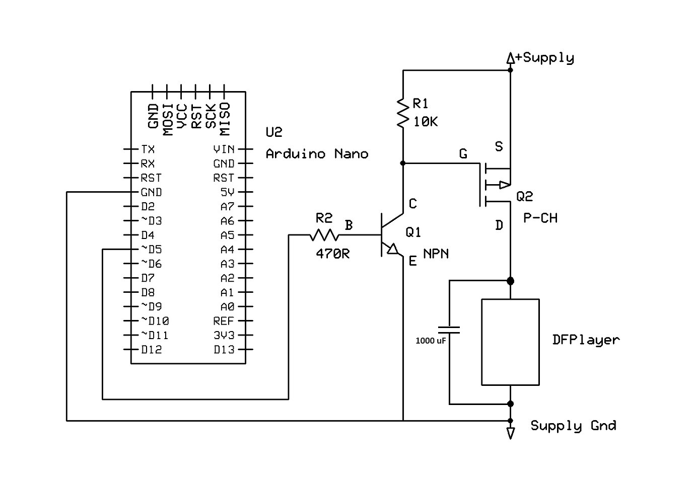

El mismo montaje, componentes y script, pero cambiando la conexión del pin 8 al pin +5V del Arduino con el Vcc del módulo DF y todo funciona perfectamente (sin ruidos en el altavoz y reproduce la pista de audio correctamente).
Creía que al ser las mismas tensiones y corrientes de trabajo no es necesario un transistor MOSFET para hacer esto, pero parece que de la forma que lo estoy planteando me estoy equivocando en algún punto. ¿Alguien puede ayudarme con esta duda?
Mi objetivo es poder apagar o dejar en modo de bajo consumo el DF Player cuando no lo necesite, así que si existe otra manera de hacerlo también me vale. He probado el comando de sleep(); de las librerías DFRobotDFPlayerMini.h y DFPlayerMini_Fast.h, pero aunque lo inhabilitan la corriente no baja de los 20 mA, por lo que sigue consumiendo energía en estado inactivo.
Gracias por vuestro soporte.
Un pin digital del UNO puede entregar como máximo 40 mA, el DF consume como mínimo 20 mA cuando no está en reproducción, pero en reproducción y conectando el parlante puede consumir fácilmente unos 600 mA. Imposible alimentarlo desde un pin digital.
Debes usar un mosfet o un bipolar (o ambos) que sí manejarás con el pin.
Algo así
Nota: Agregar un capacitor de 1000 uF entre Vcc y GND del DF Player.

Siguiendo con vuestras recomendaciones, ayer fui a una tienda de electrónica y explicando este caso me dieron un MOSFET BS250 (datasheet), y me explicaron que debía hacer la conexión así (he modificado con Paint el esquema que me disteis):
Con R1 y R2 resistencias de 100kΩ y de 1kΩ, respectivamente, también por indicación del dependiente de la tienda. Con esto, debía cambiar el estado del pin digital a LOW cuando quiero tenerlo encendido y HIGH cuando lo quiero apagar.
Sin embargo, con estas resistencias el DF Player no se enciende. He ido probando con otras que tenía en casa y conforme voy bajando el valor de R1 y R2 consigo que el DF Player se encienda. Solo cuando quito las 2 resistencias es cuando consigo que la tensión sea de 5V y la intensidad del DF Player encendido sea de entre 20-30 mA, y si pongo el pin digital en High el consumo pasa a 0.2 mA. Si vuelvo a poner el pin en Low, el DF Player hace cosas raras, no se reinicia correctamente.
Además, cuando le doy corriente sigue escuchándose ese ruido en el altavoz, como si fuera de interferencia, que hace que no se reproduzca nada. Esto pasa con cualquier resistencia que ponga, y si las quito también, no hay diferencia. El altavoz que estoy utilizando es de 1 W (8 ohm), aunque he hecho una prueba con uno de 0.25 W y ocurre lo mismo.
He probado también conectando Vcc y GND del DF Player con un capacitor de 0.1 uF (es lo que tenía en casa), pero no se observa ninguna diferencia.
Hay algo que sigo haciendo mal, porque si conecto el pin de 5V del Arduino al pin VCC del DF todo funciona correctamente. Es decir, que doy por hecho que los componentes funcionan bien y soy yo quien está fallando con el conexionado, el código o que me siguen faltando componentes para eliminar ese ruido. ¿Alguien tiene alguna idea?
Gracias
Agrega el transistor NPN.
El BS250 es un poco "chico", es para 200 mA, tenelo en cuenta.
Es importante el condensador entre Vcc y GND del Dfplayer.

Hola,
Disculpad que haya tardado tanto en responder a este tema pero con las vacaciones de por medio no he podido comprar los componentes que me faltaban y ponerme con vuestras recomendaciones hasta esta semana.
He probado las siguientes cosas y de momento ninguna me ha funcionado:
  1. El montaje del post #2, con el transistor NPN 2N2222A y el MOSFET BS250, las resistencias de 470 ohm y 10K y un condensador electrolítico de 1000 uF entre VCC y GND del DF Player Mini. Por un lado, el ruido en el altavoz no se ha ido, por lo que no llega a reproducirse nada. Si desconecto el altavoz, el consumo del DF Player comienza siendo el habitual (entre 18 – 20 mA), aunque se bloquea si le ordeno reproducir una pista (es decir, el DF Player no funciona correctamente aunque consuma energía). Si pongo el pin en LOW el consumo pasa a 0 mA, pero si paso de nuevo a HIGH el consumo se queda en unos 4 – 5 mA.

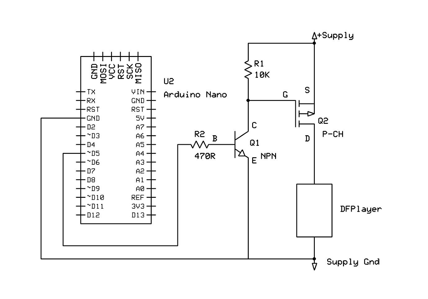

  2. Montando solo el MOSFET, como en el post #4, con el condensador de 1000 uF entre VCC y GND. Mismos resultados en cuanto al ruido en el altavoz. Sin el altavoz conectado el consumo sí que pasa de 18 mA a 0 mA alternando entre los modos LOW y HIGH, aunque después ya no vuelve al estado de consumo que debería.

Para descartar que el problema sea otro...
¿Has probado el funcionamiento alimentando el reproductor directamente desde los 5V? (O sea sin transistor alguno)
¿Funciona bien?
Solo para aclarar: el condensador de 1000uF debe ir entre los pines Vcc y GND de la placa del reproductor (haya o no transistor).
Sí, el módulo DF Player funciona correctamente si se conecta a la alimentación normal, sin transistores. Compré un segundo módulo para verificar que el que estaba utilizando no estuviera dañado, y ocurre lo mismo.
Creo que estoy montando bien el condensador, pero por si acaso, he editado el esquema que realizaste incluyendo la posición del condensador para confirmar que es correcto.
Si, es correcto.
El BS250 no es adecuado para el trabajo, apenas maneja 230 mA como máximo.
Necesitas algo mejor.
Sugerencia. Elimina el mosfet y aplica 5 voltios al dfplayer. Usa el 2n222 conectado al dfplayer para que lo lleve a ground. Con esta configuracion energizas el 2n2222 para que provea el ground al dfplayer. Tratalo para ver si te trabaja. Se me olvido que debes conectar una resistencia de 1K en serie con el pin Rx para que no dane el dfplayer. El uso de la resistenciaa de 1K esta en las especificaciones del dfplayer.

Entiendo que el DF Player puede tener consumos superiores, pero en las condiciones en las que lo estoy probando, el consumo máximo del DF Player es de 70 mA. Cuando monto el transistor y el mosfet, ¿no debería ser el mismo consumo si mantengo la misma SD y volumen?

He estado probando de nuevo esta opción, montado como en el esquema 1 de esta entrada del foro. Puedo ir alternando entre los estados HIGH y LOW y las intensidades medidas varían entre los 20 mA y 0 mA sin problema. Sin embargo, el DF Player no es capaz de reproducir ninguna pista, se bloquea. Lo que me he dado cuenta haciendo pruebas es que si en el momento de dar corriente por primera vez al circuito el GND del DF Player se encuentra conectado al GND del Arduino en lugar de al transistor, y luego lo cambio y lo conecto al transistor, todo funciona correctamente. Puedo pasar de HIGH a LOW y puedo reproducir pistas de audio. Es como si el DF Player no se inicializara correctamente la primera vez si el GND está conectado al transistor. ¿Se os ocurre qué puede pasar? El transistor es un 2N2222A.
Yo considero siempre el peor caso, y el peor caso es que se dispare el consumo a 600 mA (que es lo típico del Dfplayer en reproducción).

Aqui tienes que tener en cuenta que el dfplayer tiene un regulador que baja el voltaje a 3.8 votiios. Por lo tanto el voltaje Vcc tienes que compensar por la perdida del transistor. Por lo tanto vaz a tener que usar un voltaje de por lo menos 6 votios. Una sugerencia si vaz a usar la configuracion del mosfet entonces anadele un condesador electrolitico de por lo menos 470ufd 16 voltios y cuando energizes el mosfet haz un delay para que el condesador se cargue y despues inisilizas el dfplayer..

Disculpad que haya tardado tanto en dar respuesta por este tema, pero al no conseguir una solución he estado renovando todos los componentes para descartar que no estuvieran dañados.
He probado con un Arduino nuevo, otro DF Player, nuevas resistencias, altavoces, transistores, cables y placa protoboard. Al parecer, el lote de 10 altavoces que compré estaba defectuoso y cuando compré un nuevo paquete el funcionamiento ha mejorado.
Probando todos los circuitos que se han propuesto, el único que me ha funcionado es la que emplea únicamente el transistor 2N2222A, como la que indicaba @tauro0221 en el post #13 y que vi también en esta otra entrada del foro. Todavía se escucha alguna interferencia, pero es el único circuito en el que el DF Player arranca y funciona. Mantengo el condensador entre Vcc y GND del DF Player, aunque no se aprecia mucho cambio. He fijado bien el altavoz para evitar vibraciones que puedan alterar el funcionamiento y de momento lo dejaré así unos días.
He probado con el mosfet IRL 520 pero no he conseguido hacerlo funcionar correctamente. El altavoz parece muy sensible y cuantos más componentes agrego peor se comporta.
