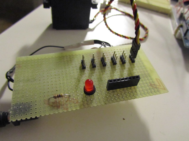

Ciao a tutti,
riapro un attimo questo topic per annunciare che oggi mi sono cimentato con amici nella costruzione del servo shield e sono abbastanza soddisfatto... Insomma, non è molto elegante ma funziona! :slight_smile:
Al momento può ospitare fino a 6 servomotori.
Accanto ai pin maschi si vede una fila di pin femmina: in 6 di essi si collegano i segnali dei servo, 1 è vuoto, l'ultimo è la terra (che collego a quella di Arduino).
L'alimentazione è fornita da un alimentatore, ovviamente anche se si vede poco sul retro è saldato il jack femmina.
Infine messo un led rosso che informa di quando il tutto è attivo.
Unica (si fa per dire) perplessità: impostandolo a 6V, l'alimentatore eroga in realtà 6,46V. Rischio di danneggiare i servo? Avrei la possibilità di impostarlo a 5V, ottenendone così circa 5,4V, ma vorrei ottenere il massimo della coppia... :roll_eyes:
Allego un'immagine, ma soprattutto ringrazio tutti quelli che mi hanno risposto qui e Cello62 per le foto,(anche se i nostri lavori non sono paragonabili) !
E' un buon inizio :slight_smile:
ndrplz:
Metti un diodo Schottky. Questo diodo ha una tensione di soglia di circa 0,4/0,5V, dovresti arrivare intorno ai 6V.
