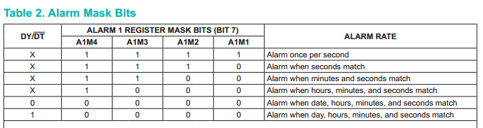

Ich fummel jetzt schon "ewig" am Alarm 1 und dem Control Register rum aber es will einfach nicht - zumindest nicht wie ich ;D
Ziel: erstmal im Sekundentakt einen Interrupt raushusten.
Interrupt-Routine am Uno funktioniert - manuell getestet mit Kabel.
Ich setzte die A1 Register alle auf 0x80, also nur Bit 7 gesetzt. Das soll laut Tabelle 2 der Mask Bits zu einem sekündlichen Alarm führen.
Das Control Register setzte ich auf 0x05, also binär 000000101. Damit ist der Interrupt aktiviert und der Alarm 1.

Achtung, ich habe Null Ahnung, was Du da machst, aber solltest Du bei "Alarm once per second" vier Bits setzen wollen, so ist das nicht 0x80, sondern irgendwas mit F. Oder?
In einer Lib steht: #define ALARM_1_once_per_SEC B1111 // once a second

Es geht aber tatsächlich um 4 Bits in 4 Registern, also schreibe ich 4 Bytes. Und nicht 4 Bits in einem Byte.

Jetzt habe ich "Figure 1. Timekeeping Registers" entdeckt. Schau noch mal zu A1F, ob da was getan werden muß, also Rücksetzen nach Alarm oder so.
Jetzt haste mich erwischt: A1F ... was meinste damit?
Und gerade habe ich das Spiel mal mit Alarm 2 probiert im Minutentakt - kommt auch kein Interrupt raus :angry:
Das Spiel übrigens mit 2 RTCs probiert, nicht dass eine hinüber ist.
Wenn, dann sind beide hinüber ....
Oh man, ich hab's gefunden :sunglasses:
Hab so im Datenblatt rumgeschmiert, dass ich A1F nicht mehr lesen konnte :smiling_imp:
Das Flag wird gesetzt wenn timer-match eintritt und muss dann wieder gelöscht werden.

und das Zusammenspiel der AlarmMask Bits Table 2 und der Bits vom Register 0x0E legt fest welcher Alarm bzw. welcher Takt am Ende aktiv ist.
