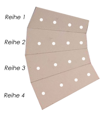

Ich möchte nicht nur eine LED zum Leuchten bringen sondern mehrere nach einem von mir festgelegten Intervall. Anbei eine Zeichnung, wie die LED'S angeordet werden sollen.
Die weißen Punkte stellen normal weiße LED's dar. 4 Stück, pro Reihe/Kasten (die LED's in der jeweiligen Reihe/Kasten sollen gleichzeitig leuchten).
Verstehe ich es richtig, dass ich pro Reihe/Kasten einen eigenen Output benötige um diese Reihe anzusteuern oder habe ich dort einen Denkfehler?

bigloopfan:
Wenn die Led's in einer Reihenschaltung sind, kannst du diese über einen Ausgang steuern.
Aber unbedingt über einen Transistor schalten, da du eine höhere Spannung für die Reihenschaltung von 4 Dioden benötigst.
Hier findest du eine Beschreibung zum Betreiben von Led's:
Ein Ausgng kann nur den Strom einer LED aufbringen (wenn sie ordentlich Leuchten sollen). Wenn man aber den Strom auf 5mA pro LED verringern kann (zb 1kOhm Vorwiderstand an jeder LED ) dann kann man auch mehrere paralellschelten; diese leuchten dann halt ziemlich schwach.
Ansonsten muß ma die LED (mit jeweiligen Vorwiderständen, einen pro LED) über einen Transistor ansteuern zB:
http://forum.arduino.cc/index.php?action=dlattach;topic=319006.0;attach=123977
Als Transistor kann man fast jeden NPN Transistor nehmen.
Grüße Uwe

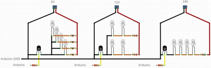

Hallo Gunther,
deine "Hauslichtsteuerung" ist genial. :wink: :wink:
Danke Gunther für die super Darstellung, hat mir sehr geholfen.

Guten Abend zusammen,
irgendwie komme ich nicht weiter. Ich habe nun eine Zeichnung gemacht (nur mit 3 Reihen/Kästen zur besseren Übersicht), aber garantiert mit vielen Fehlern. Bitte nicht lachen.
Die Zeichnung ist ohne uln2803. Die Aufgabe des uln2803 habe ich sinngemäß verstanden nur weiß ich nicht wie er eingebaut wird und angesteuert (programmiert) wird.
Anbei meine Zeichnung.
