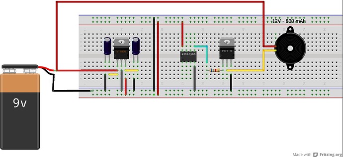

questo dovrebbe essere lo schema, scusate il pasticcio ma l’ho fatto di fretta.
per il programma basta cambiare i pin.
la libreria VirtualWire (versione 1.20) dovrebbe funzionare sia con attiny85 che 84.
secondo voi quanto durano le batterie? (4 AA 1,2V 2400milliA)
dopo il sensore è la volta di una piccola sirena.
utilizzo una sirena: alimentazione 12 V - corrente max 800mAh.
Vorrei utilizzare una sola alimentazione sia per la sirena che per il tiny85.
Uso un regolatore di tensione 7805: due domande
1 - quali condensatori devo usare ?
2 - quanto scalda ?
Per comandare la sirena (12V) uso un transistor irf520
3 - quale resistenza tra pin e gate ?
Infine il circuito è giusto?
Per l’alimentazione vorrei usare una batteria al piombo 12V - 12 A
grazie

ok ma avrei bisogno di aiuti inerenti alle mie domande, ossia quali tipi di condensatori (100nF ?) da usare nel regolatore 7805 e quale resistenza usare tra gate e pin arduino (4.7 k dovrebbe andare bene).
alimentare il tutto con una batteria al piombp da 12V 12A andrà bene?
Normalmente sui 7805 si mettono 2 C ceramici da 100nF sui pin Vin e Vout ed un paio di elettrolitici, dimensionati per la potenza che assorbe il circuito a valle. Se alimenti solo il Tiny e poco altro, ti basta anche una coppia 100/10 oppure 47/4,7 uF.
Oltretutto non hai neanche fluttuazioni nell'alimentazione, visto che ti colleghi ad una batteria.
L'IRF520 non va bene per comandarlo direttamente da un pin di un Tiny perché necessita di una decina di volt sul gate per condurre. Devi prenderne uno logic level, tipo un IRL520, che funziona con i 5V delle logiche TTL. Come resistenza sul gate ti basta 100 ohm, perché i Mosfet si pilotano in tensione e non in corrente quindi la R è solo di protezione al pin, non devi limitare nessun flusso di corrente.

ok grazie ma l'IRF520 l'ho trovato nella confezione di arduino, quindi presumevo che andasse bene
ho letto che il regolatore 7805 consuma ben 5 mA. quindi non è consigliabile se si alimenta con una batteria.
a voi risulta?
