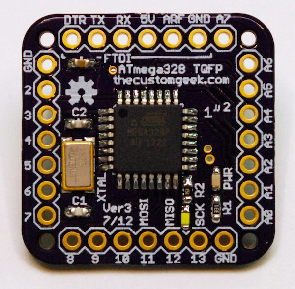

Puoi usare un microcontrollore ATmega328 in formato TQFP 32
Od, in alternativa, un oggetto del genere:

Non sapendo esattamente cosa devi fare impossibile consigliarti il micro ottimale, però se vuoi tenere le dimensioni al minino restando sul Atmega 328 allora è meglio che opti per il case QFN28, solo 4x4 mm contro i 9x9 mm del case TQFP32.
Va da se che poi gli devi abbinare componenti passivi 0402, roba che a occhio nudo quasi non vedi, altrimenti non ha senso usare i QFN, inutile dire che le schede vanno montate da un service specializzato perché a mano è quasi impossibile, ne devi fare almeno un centinaio per contenere i costi.

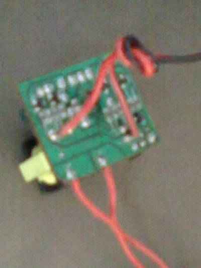

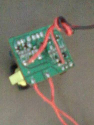

"sirena da almeno 106db" ? ... mi sa che devi ripiegare per forza su elementi piezo e cavita' di risonanza, altrimenti ti serve una batteria da camion ... lo schema di base di quasi tutte quelle sirenine "cinesata" da allarme piccole e leggere e' di una banalita' mostruosa, due astabili a transistor, uno che modula l'altro, ed un trasformatorino elevatore in uscita pilotato da un'altro transistor ...

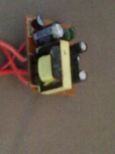

Ne ho smantellate un paio tempo fa per divertirmi a vedere che circuito usavano, ed e' quello che ti riporto di seguito (un terzo modello usava un 40106, normali inverter a trigger, configurati come oscillatori, stesso trasformatorino di uscita)
Comunque quello che produce l'alto livello di rumore in quelle sirenine e' la cavita' di risonanza, cioe' la parte in plastica sagomata a tromba risonante su cui e' incollato il disco piezo ... lo stesso circuito con lo stesso piezo, una volta rimosso dalla cavita', non fa neppure un decimo del casino originale ...
Etem, per curiosità, quel trasformatore di uscita come era fatto?
Fisicamente, la tipica "cinesata economica fatta in serie" da 15x15x20mm, nucleo a doppio E, due avvolgimenti separati ... elettricamente, non so i diametri del filo perche' non l'ho disfato, con il tester mi da' 5 ohm di primario e 200 di secondario ... purtroppo la fotocamera del mio cell sta rendendo l'anima, quindi non mi fa piu foto a fuoco (no, non e' l'obbiettivo sporco :stuck_out_tongue: :D), e non si vede bene, ma non c'e' scritto sopra nessuna sigla ne numero ...
Ma mi e' gia capitato di costruire per divertimento, in passato, alcune sirene "custom" con dischi e cavita' multiple, usando dischi piezo e cavita' autocostruite "alla buona", ed in genere rapporti di 50 ad 1 o anche piu vanno abbastanza bene, dipende dal dischetto piezoelettrico ... piu e' grosso e piu tensione sopporta, ed ovviamente piu e' efficente la sirena alla fine ...
