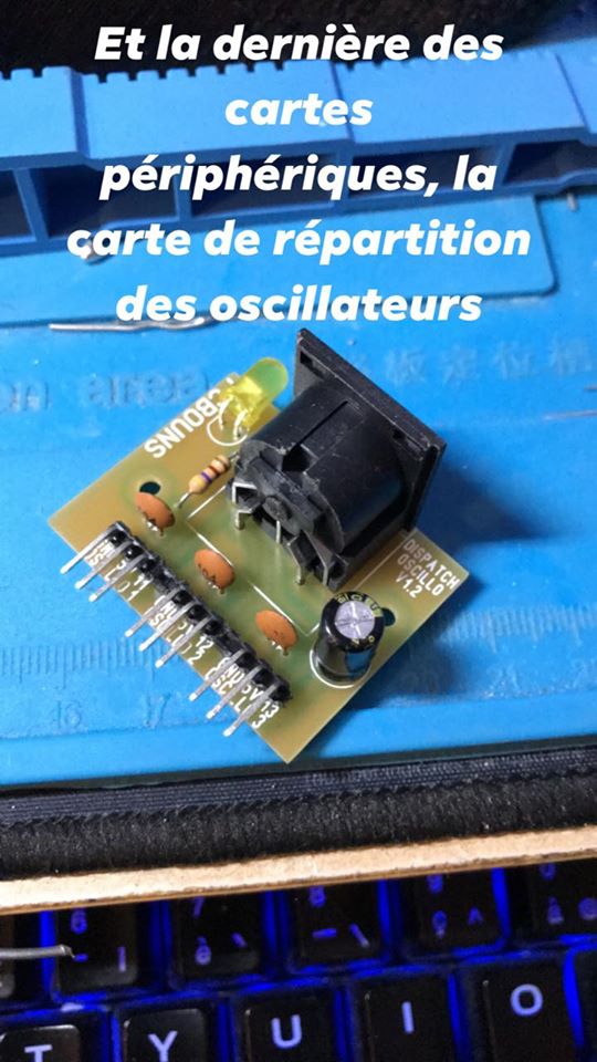

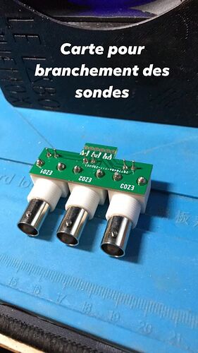

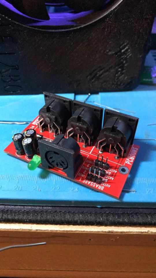

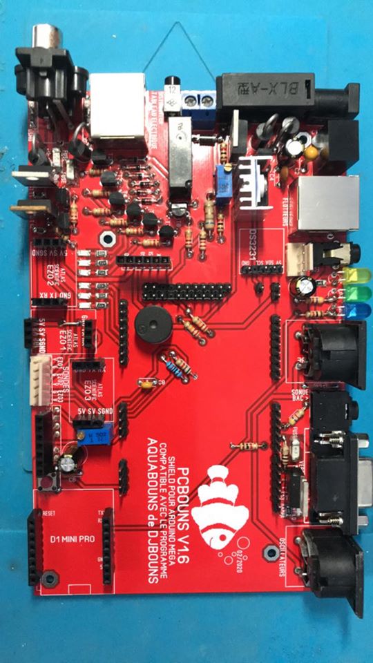

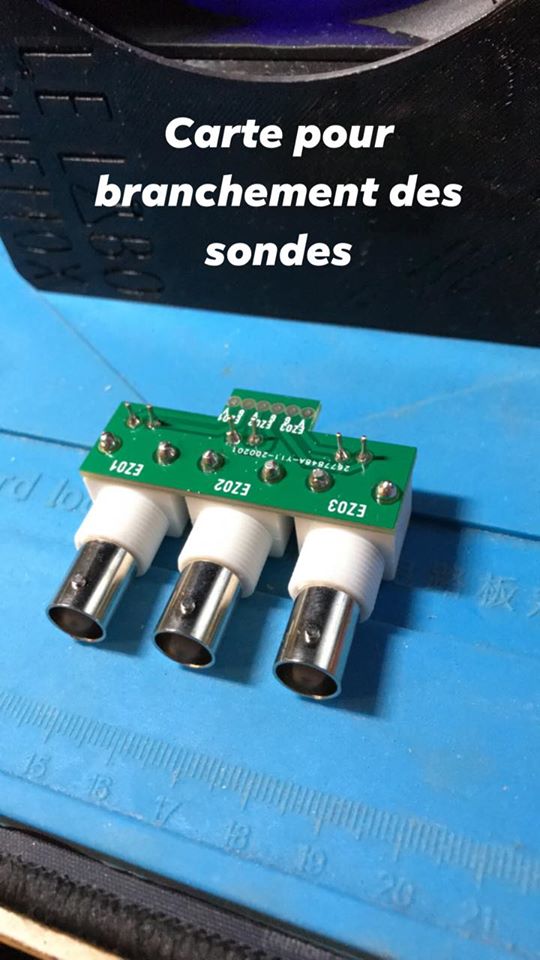

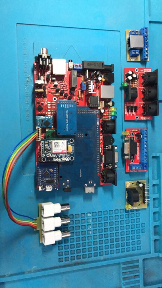

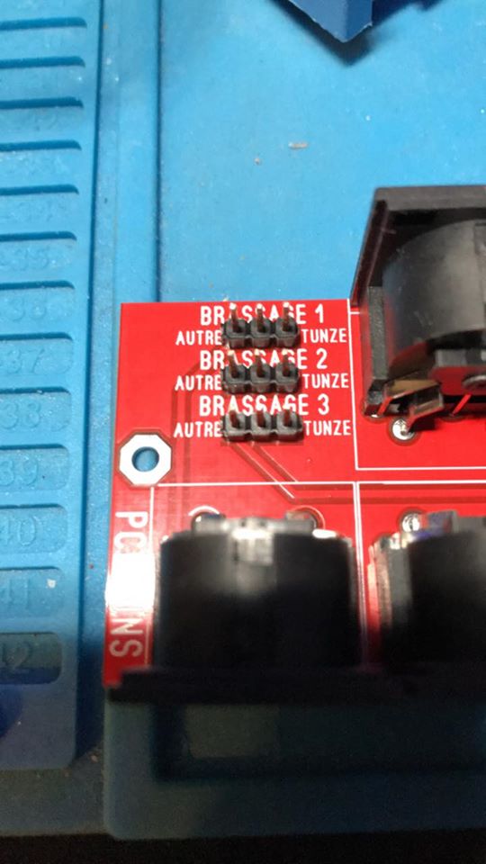

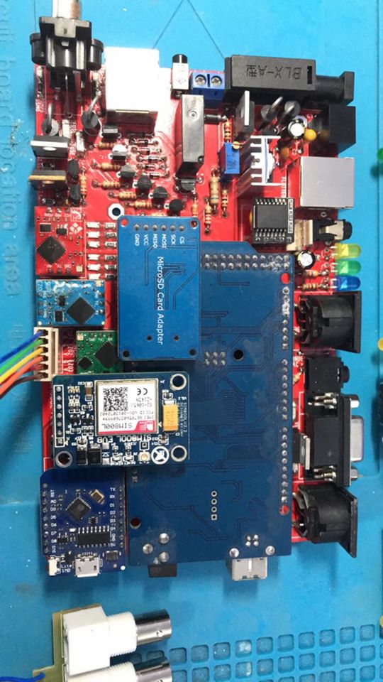

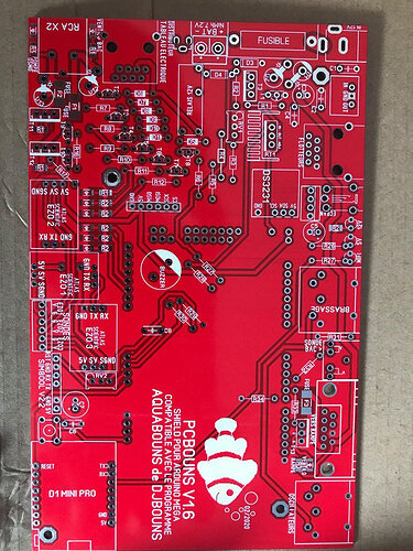

J'essai de temps en temps d'avancer un peu sur le code, le graphisme et le PCB.
C'est justement ce dernier que je partage avec vous aujourd'hui.

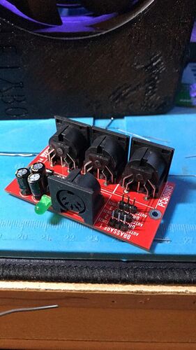

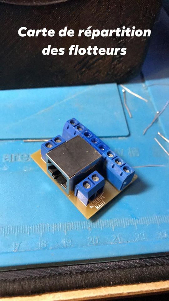

Les plus grosse modification sont sur les connectiques. J'au utiliser des connexion ne nécessitant pas a se que je soude mes câble moi même.
Donc du din5, rca, jack, sub d et rj45
Il inclus également la possibilité d'installer 3 modules atlas scientifique
et les led on été déporter vers l'extérieur pour être visible.
Pas de gros changement pour le reste a par de l'optimisation.
Voila le résultat :
répartition du brassage avec sélection du type de pompe
