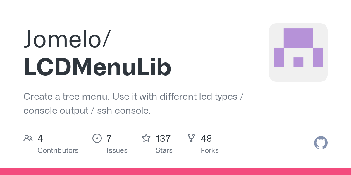

Vielleicht hast du Lust dein Projekt mit dieser Lib ( LCDMenuLib )umzusetzen, ich könnte dir dabei helfen die Aufgaben sinnvoll in der Lib Struktur unter zu bringen.

Gerne können wir zusammen auf Basis der LCDMenuLib das Projekt zusammen vervollständigen.

Hallo Community,
es wird immer besser, ich habe versucht eins der Beispiele von der LCDMenuLib zu kompilieren, leider ohne Erfolg :confused:
Ich hab folgenden Bsp. Sketch verwendet:
LCDML_002_lcd_i2c
Es kommen beim kompilieren sehr viele Fehler:
C:\Users\TimKa\AppData\Local\Temp\arduino_modified_sketch_243307\LCDML_002_lcd_i2c.ino: In function 'void setup()':
LCDML_002_lcd_i2c:99: error: no matching function for call to 'LiquidCrystal_I2C::begin(int, int)'
     lcd.begin(_LCDML_DISP_cols,_LCDML_DISP_rows);
C:\Users\TimKa\AppData\Local\Temp\arduino_modified_sketch_243307\LCDML_002_lcd_i2c.ino:99:48: note: candidate is:
In file included from C:\Users\TimKa\AppData\Local\Temp\arduino_modified_sketch_243307\LCDML_002_lcd_i2c.ino:13:0:
C:\Users\TimKa\Documents\Arduino\libraries\Arduino_LiquidCrystal_I2C_library/LiquidCrystal_I2C.h:76:7: note: void LiquidCrystal_I2C::begin()
  void begin();
C:\Users\TimKa\Documents\Arduino\libraries\Arduino_LiquidCrystal_I2C_library/LiquidCrystal_I2C.h:76:7: note:   candidate expects 0 arguments, 2 provided
C:\Users\TimKa\AppData\Local\Temp\arduino_modified_sketch_243307\LCDML_CONTROL.ino: At global scope:
LCDML_CONTROL:307: error: expected primary-expression before '=' token
   #define _LCDML_CONTROL_keypad_rows = 4; // Four rows
C:\Users\TimKa\AppData\Local\Temp\arduino_modified_sketch_243307\LCDML_CONTROL.ino:310:13: note: in expansion of macro '_LCDML_CONTROL_keypad_rows'
   char keys[_LCDML_CONTROL_keypad_rows][_LCDML_CONTROL_keypad_cols] = {
LCDML_CONTROL:307: error: expected ']' before ';' token
LCDML_CONTROL:310: error: expected unqualified-id before ']' token
exit status 1
Was mach ich denn falsch?
Ein Beispiel Sketch sollte doch funktionieren?
Könnt ihr mir bitte weiterhelfen?
Im Anhang hab ich noch den Bsp. Sketch geladen.
Hi, welche I2C Lib verwendest du ?
Die Fehler Meldung sagt aus, dass die I2C Lib nicht gefunden wird:
"no matching function for call to 'LiquidCrystal_I2C::begin(int, int)"
Ich hab die LCDMenuLib mit folgender I2C Lib getestet und erhalte keine Fehler:
https://bitbucket.org/fmalpartida/new-liquidcrystal/downloads
Edit:
Falls du eine andere Lib verwendest musst du die Initialisierung anpassen. Sprich folgende Zeilen:
