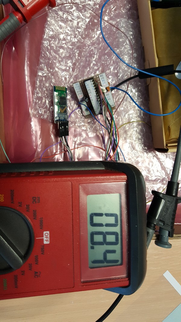

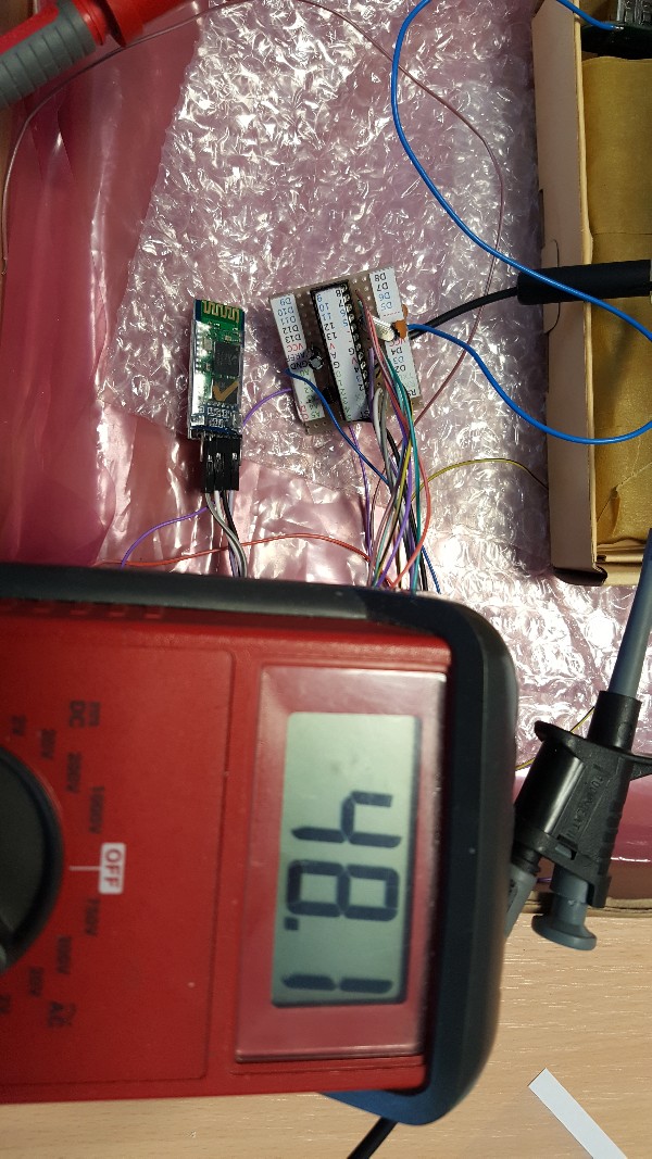

Ich bin ein paar Schritte weiter. Wie auf den Bildern zu sehen,
habe ich einen Atmega328 genommen und das BT Modul daran
getüddelt.
Es läuft so weit ich es beurteilen kann.
"Noch" ohne weitere Optimierungen liegt der Stromverbrauch
im Ruhemodus bei etwa 8mA - und im Paringmodus bei 48 mA.
Im verbundenen Zustand konnte ich noch nicht testen,
da ich die Gegenstelle nicht dabei hatte.
Die Powerbank musste ich zerlegen, da deren Elektronik
bei dem (zu) geringen Strombedarf nach 1- 2 Minuten
abgeschaltet hat.
Nächste Überraschung: die Powerbank hat nur 3,6 Volt Zellen
verbaut. Da es hier bereits vorgeschlagen wurde,
habe ich die Gelegenheit zum Anlass genommen, alles direkt
auf 3.6 Volt laufen zu lassen.
