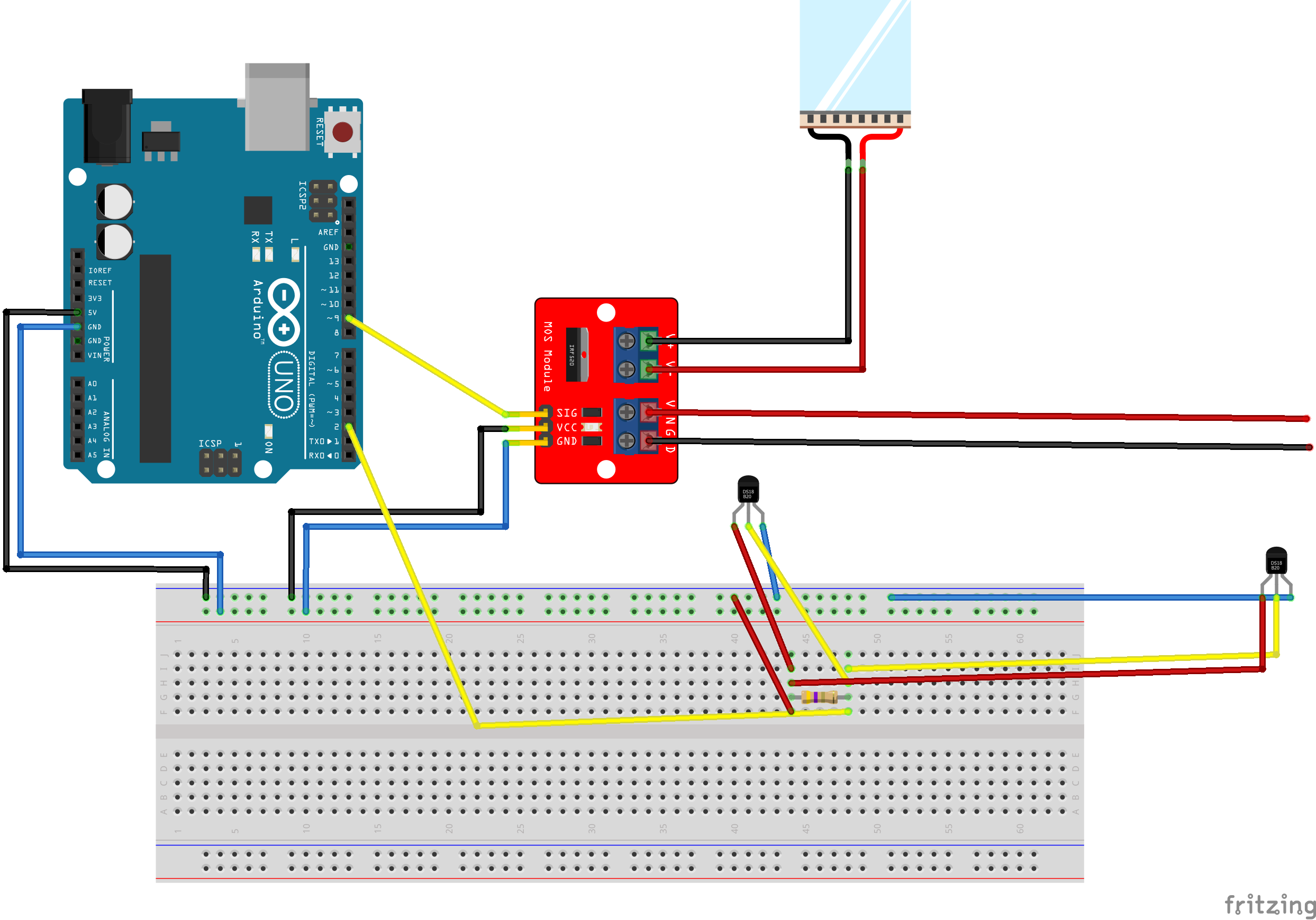

also ich habe jetzt mal auf die schnelle ein plan gemacht wie ich das hier verkabelt habe.
habe versuche in 3 min mit fritzing was zu erstellen. installiert und und drauf los geplant.
statt auf den plan hier habe ich eine XY MOS genommen.
(habe das in fritzing nicht gefunden).
XY-MOS - Layout01.
ich hoffe das ihr damit was anfangen könnt...
Tut mir leid das ihr euch jetzt mit meinem gefährlich halbwissen rumschlagt..
MFG

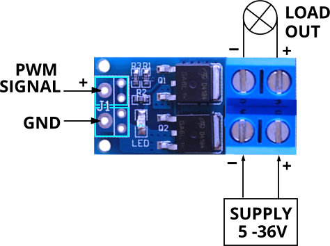

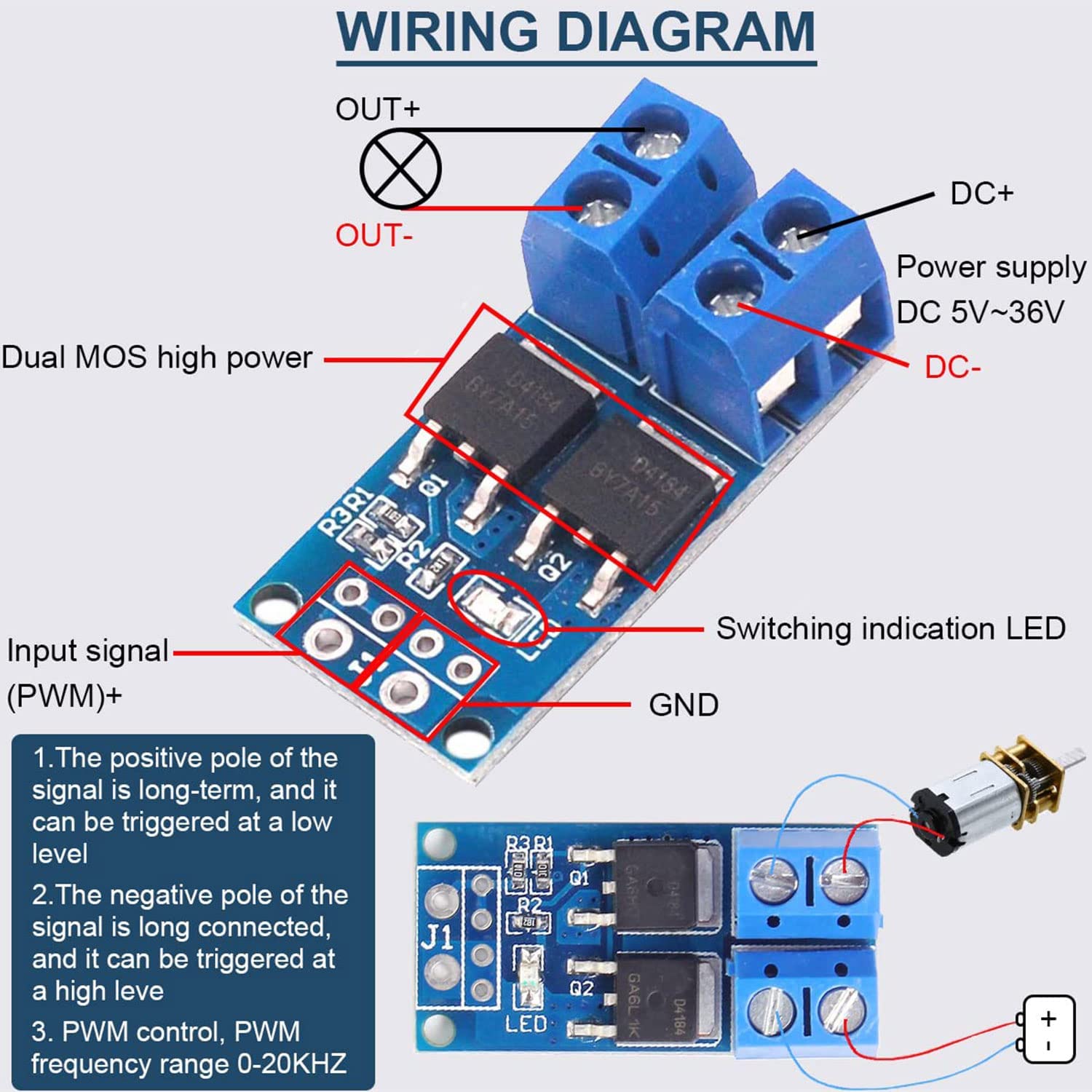

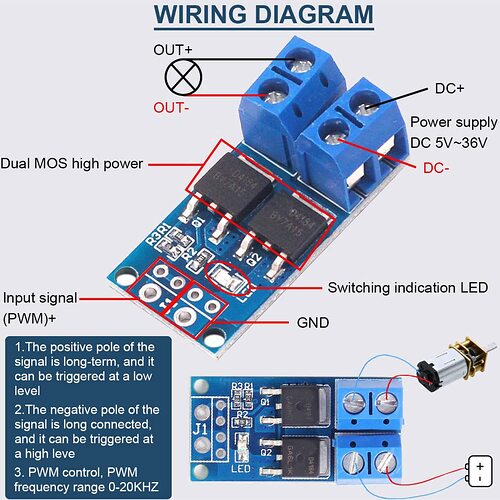

ich habe doch ein bild hochgeladen mit dem Mosfet Modul.
Hier ist genau der MOS den ich verbaut habe.
