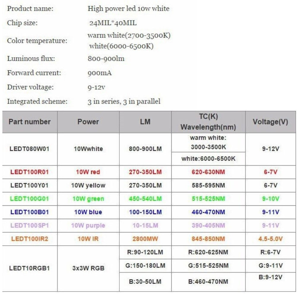

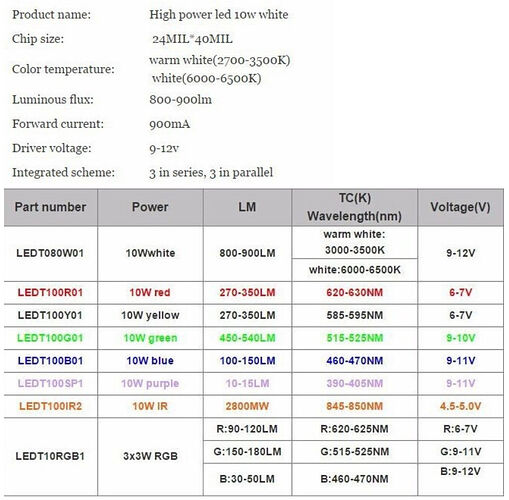

Also ich habe eine 12V DC Stromquelle. Der RGB LED Chip hat (lt. Verkäufer - siehe Anhang) folgende Werte:
Red: 6-7V
Green: 9-11V
Blue: 9-12V
Forward Current: 900mA
Gemeinsames Plus
Könnt Ihr mir bitte helfen...

Warum hast Du eine LED mitgemeinsamer Anode?
Die 900mA sind für alle drei Farben zusammen.
Vergiß es, einen Treiber selbst zu bauen, weil mit einem LM317 Du vielzuviel Verlustleistung hast und 12V zu wenig für den blauen Kanal sind. Ein LM317 als Konstantstromquellebraucht mindestens 2,5V für sich selbst.
Du kannst keinen Switching Treiber für 350A mit PWM Eingang nehmen weil die LED eine gemeinsame Anode hat.
Wie kühlst Du die LED?
Grüße Uwe

Ok, kleine Korrektur... es ist nicht unbedingt eine gemeinsame Anode. Wenn man die Brücke entfernt, hat man 3 getrennte Anoden. Auf dem Bild ist so ein Chip.
Foto von meinem Aufbau hänge ich nachher dran.
Soetwas wie combie meint hatte ich mir vorgestellt.
Wie combie es schrieb, wird es aber nicht zwingend laufen. 7V ist zu wenig. Des weiteren benötigst du Logik-P-Channel-Mosfets für dein Vorhaben. Diese können direkt ohne zusätzlichen Transistoren nicht mit 12V geschaltet werden. Entferne die Brücke und mach aus der LED eine Common Cathode RGB Led.
Was du dann benötigst, wäre ein 3x ZXLD1350 Treiber.
