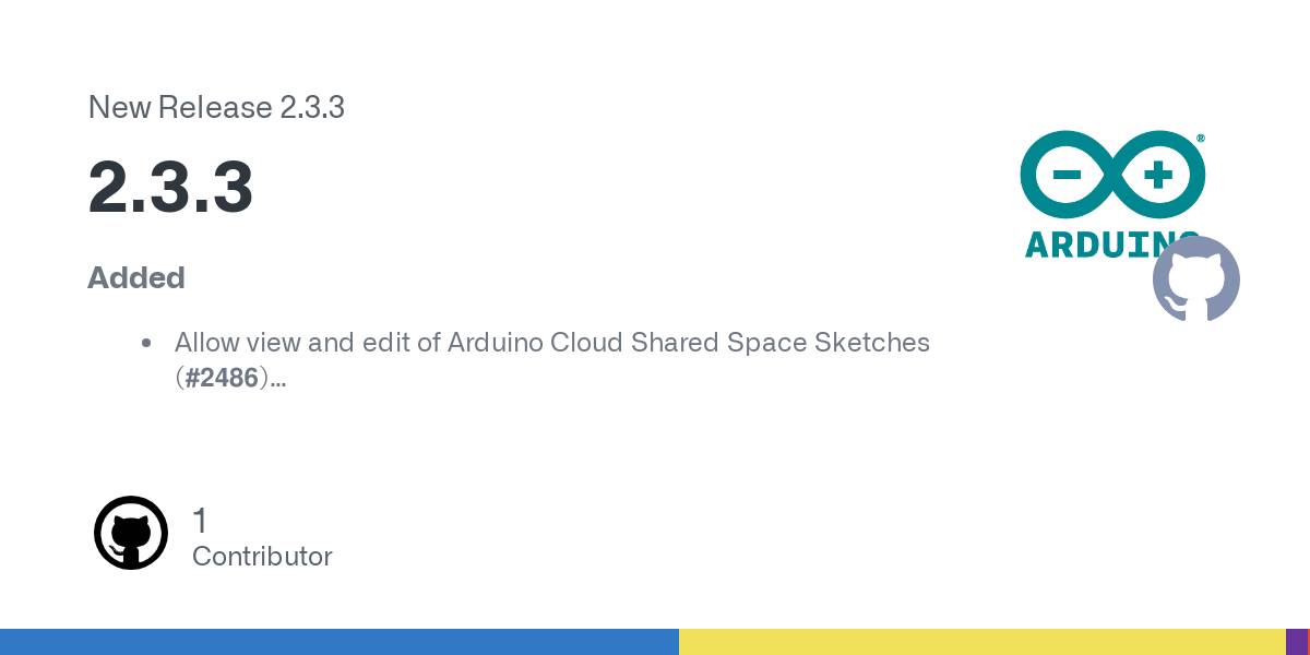

Gracias por responder. ahora... de donde puedo obtener una versión anterior? He buscado en la pagina y no logro acceder a algún sitio con las versiones anteriores, a parte de la 1.8
Está en GitHub.
Si no te aparece el listado de archivos hacé click en ►Assets.
