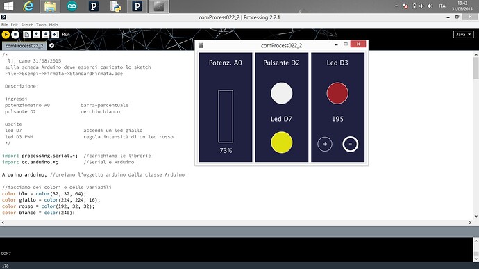

ciao a tutti
ho realizzato questo semplice codice da condividere con tutti voi con Processing per comandare le quattro principali cose che fa Arduino
(entrata analogica e digitale uscite analogiche o digitali)
con una breadboard con sopra due led un pulsante e un potenziometro
Buon divertimento ciaoCiao
comProcess022_2.pde (5.01 KB)
