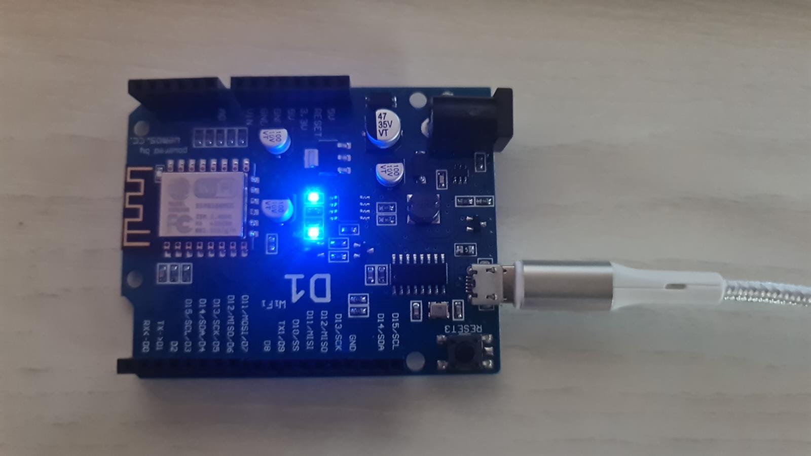

sono nuovo di questo forum e spero sia la sezione corretta. Ho scoperto che il mio Arduino Compatibile Based ESP8266 ha il boot morto:
avrdude: stk500_getsync() attempt 1 of 10: not in sync: resp=0x00
avrdude: stk500_getsync() attempt 2 of 10: not in sync: resp=0x00
avrdude: stk500_getsync() attempt 3 of 10: not in sync: resp=0x00
avrdude: stk500_getsync() attempt 4 of 10: not in sync: resp=0x00
avrdude: stk500_getsync() attempt 5 of 10: not in sync: resp=0x00
avrdude: stk500_getsync() attempt 6 of 10: not in sync: resp=0x00
avrdude: stk500_getsync() attempt 7 of 10: not in sync: resp=0x00
avrdude: stk500_getsync() attempt 8 of 10: not in sync: resp=0x00
avrdude: stk500_getsync() attempt 9 of 10: not in sync: resp=0x00
avrdude: stk500_getsync() attempt 10 of 10: not in sync: resp=0x00
Errore durante il caricamento dello sketch
Ho la necessità quindi di riflashare il chip. Qualcuno sa come si fa?

Ciao Guglielmo,
grazie di avermi risposto. Carico una foto.
... se uno chiede un LINK un motivo ci sarà no?
Comunque, da quanto vedo, secondo me hai sbagliato a segliere "board" nell'IDE ... avrdude non ha nulla a che vedere con gli ESP8266 ... :roll_eyes:
Magari prova a seguire QUESTO tutorial va ... così installi il giusto "core" e selezioni la giusta "board".
Guglielmo
Mi hai salvato. Ti ringrazio tantissimo funziona tutto.
Grazie
@marrumarru: ... mi raccomando, quello NON è un Arduino, è una scheda basata su ESP8266 e, come tale, gli I/O sono a 3.3V e NON a 5V come su Arduino! Se la usi con cose a 5V rischi di bruciare il ESP8266.
