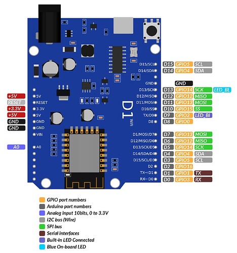

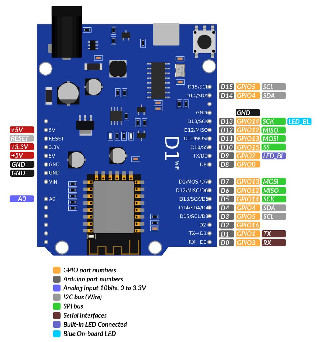

GND ist egal welchen ich von den 3 nehme? und GPIO0 ist bestimmt der mit der Beschriftung RX<-D0 ?
dreh die platine um, hinten stehen offenbar die echten GPIOs drauf.
Ansonsten - such dir das Schematic von enem ESP8266-E12 und miss mit einem Multimeter nach, wohin welcher pin geht.
Verwende immer die "echten" GPIO Nummern. diese Dx Nummern können bei verschiedenen Boards verschieden gemappt sein.
Für dein CNC Projekt - besorg dir einen Uno R3 clone oder original. Bzw. exakt das was bei ESTLCAM Vorgeschlagen wird.
Nein, def. nicht. Du musst dir mal zum Board das Pinout suchen.
Bei einem "echten" wemos D1 mini ist GPIO0 der Pin D3, was aber bei deinem nicht zutreffen muss.
Demnach ist es der D8
Würde ich bestätigen können, wenn das Ding von Ali baugleich mit dem ist, dass ich vor Jahren mal von der Firma, deren Namen wir nicht nennen, gekauft habe (Bild gibt es auch hier):

ok, nun kann ich GND und GPIO0 verbinden und dann? ist das diese Flashmethode wo ich die verbinden muss, Reset halten, in Arduino IDE hochladen drücke usw.?
Danke für euren super support!!
hochladen starten
Flash drücken und halten
Reset drücken und halten
(warten)
sobald die Punkte erscheinen:
Reset loslassen
(ca 1sec warten)
Flash loslassen
Ist denn in deinen Unterlagen auch ein Schaltbild des Boards dabei ?
Ich vermute mal, da ist schon eine Schaltung vorhanden, die den GPIO0 automatisch bedient, so wie es auch die meisten ESP8266 Boards können.
Im Schaltbild sollte das ersichtlich sein.
Edit:
Bei diesem Händler bin ich fündig geworden. Da gibt es ein Schaltbild, (unter Dokumente) das besagt, die nötigen Elemente zum automatischen Flashen sind vorhanden.
Hej, das hat jetzt mal wieder geklappt und das besispiel --> Blink.ino aus der IDE ließ sich aufspielen und die LED blinkt.
