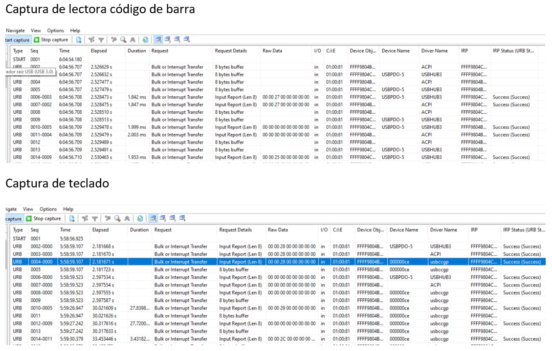

Use la biblioteca host que me recomendaron y tuve respuesta desde un teclado común me escribe, intente comunicar mi lectora de código de barra por medio de USBHID_desc y no me reconoce el hardware veo en el dato técnico del lector que tambien tiene interface con USB virtual com, pero no encuentro una biblioteca para que me haga un reconocimiento básico del hardware. Tendría alguna idea referida.
Como te puse mas arriba "La mayoría de los lectores USB se comportan como un teclado", pero no todos lo hacen, algunos tienen mas capacidades y es necesario instalar un driver. Creo que te toca investigar como funciona tu lector, sin el arduino, y sin tener instalado el driver (en la PC), intenta leer el puerto desde el PC.
Esa seria lo que vi del comportamiento del escaner y de un teclado. ACPI seria el tipo de controlador estoy buscando mas info con respecto a esto.
¿Qué librería estás usando?
Porque entiendo que USBHID_desc trabaja con la librería para los shield USB Host, dudo que trabaje con el modo host del Due.
Ojo con eso.
