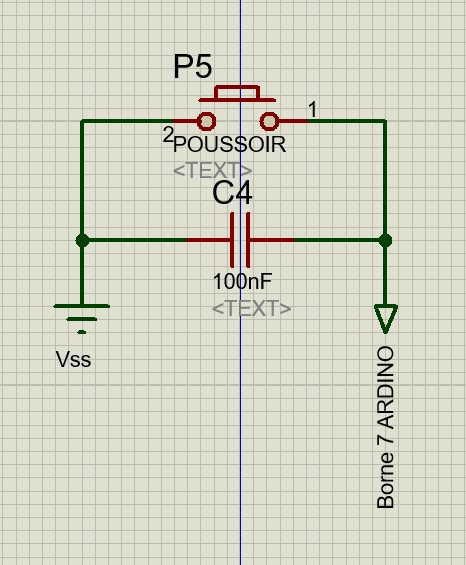

Comment avez vous câblé le bouton ?
Le bouton est à VDD via une résistance de 10K et est mis à Vss en appuyant dessus.
comme vous le déclarez en INPUT_PULLUP ce devrait être simplement
PIN ----- BOUTON ---- GND
Pas de résistance et assurez vous de connecter les pôles croisés du bouton pour être sûr de ne pas prendre le même pôle (si votre bouton a 4 broches, elles sont câblées en interne 2 à 2)
en connectant en diagonal au Travers du bouton on est sûr de ne pas prendre la même broche et de traverser l'interrupteur.

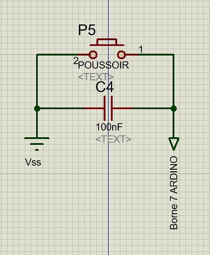

Après modification, le résultat reste inchangé toujours un bégaiement au départ et j'ai remplacer la sonde LM35 par un potentiomètre pour faire varier artificiellement la température, il me répète sans cesse 26° degré!! Pour le bouton poussoir, j'ai mis un 1.0MF entre Vss et le point chaud.
il faut câbler comme cela
un truc comme ça

si vous activez le pull-up matériel, vous n'avez pas besoin de résistance externe. pour le test, câblez comme je vous le dis SVP.
faites un petit schéma électrique pour expliquer exactement ce que vous entendez par là
