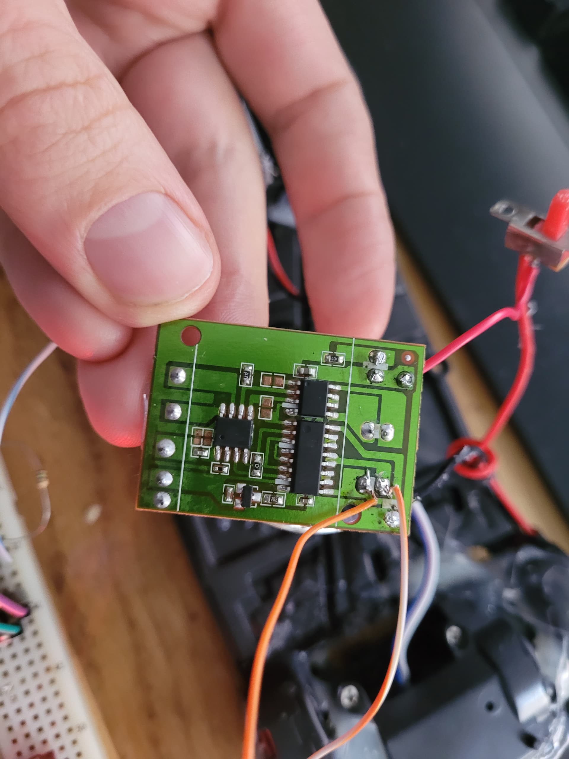

Voici des photos de mon montage. Je récupère des infos sur les 2 bornes (alimentation moteur) de la carte de la voiture.

Pour le branchement
DFPlayer mini / Arduino Mini
RX, TX => 10, 9
GND => GND
VCC => VCC
Mes 2 fils de la radio de la voiture rc
sur les borne A0 et A1 de l'arduino
Pour la borne A1 de ce que j'ai compris dans le code elle n'est pas utilisé

Cette façon de brancher, ne me semble pas correcte.
Quel est la différence de potentielle entre tes deux fils, 3,7V ou 0 ou -3,7V
Du coup si tu le branche tel quel tu suppose que par exemple sur A0, tu va avoir 3,7V, 0V, ou -3,7V
hors tu mesure la différence de potentiel entre A0 et le GND de ta carte Arduino.
Par contre rien ne te garantit que si on prend un de tes fils de ta RC et le GND de ton Arduino, tu aura les tensions que tu as mesurer au borne de tes fils.
De plus envoyer une tension négative sur une broche qui accepte uniquement des tensions positives, ce n'est pas forcément une bonne idée.
Bon, je ne suis pas sûre d'être claire, je suis sûre qu'un spécialiste sera mieux faire.

On ne sait même pas de quel GND on parle et du niveau de pollution du signal si c’est l’alimentation moteur…
Je comprends ce que tu veux dire. Et tu as répondu a une question que je me posais. Donc il faut que je prenne un GND quelque part sur la rc ?
Sur les port série de l'arduino rien pour le moment
Tu penses que la radio pourrait faire des interférence avec l'arduino ?
Dans les voitures télécommandées, il n'y a pas d'alimentation négative.
Le potentiel sur les 2 fils du moteur vient des sorties d'un pont en H. Donc le moteur est flottant par rapport à la masse du circuit.
Tu dois pouvoir le confirmer en mesurant la tension sur chacun des fils du moteur par rapport à la masse du circuit lorsque le moteur tourne dans un sens puis dans l'autre.
Dans ce cas là, si tu entres les 2 fils du moteur sur des entrées de l'arduino, tu pourrais déterminer le sens de rotation.
Il faut d'abord s'assurer que la batterie qui alimente la voiture ne délivre jamais plus de 5V.
Il faudra faire une petite adaptation car la tension aux bornes du moteur doit être hachée donc un petit filtrage et une protection contre les surtensions que le moteur peut créer au freinage est à mon sens indispensable.

J'ai mesuré sur chaque fils ceci
1er fil via la masse de la rc => marche avant = +3,8 V en marche arrière 0.28 V ( résidu du moteur je pense )
le second fils via la masse de la rc => 0,28V marche avant et en marche arrière = +3,8 Volt
Je précise que c'est une voiture rc bas de gamme c'est juste marche arrêt :slight_smile:
Si les 2 fils sont les bornes du moteur la polarisation s’inverse au changement de sens, donc si ce sont ces 2 fils qui sont rapatriés vers l’arduino, ce n’est pas génial
Si je prends les 2 fils sur le voltmétre cela me fait une tension négatif mais pas dans le cas que j'ai expliqué juste au dessus :slight_smile:
