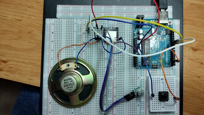

Il ne se passe rien du tout si 'appuie sur le bouton qui est bien branché en 2.
vous avez bien ouvert le moniteur série à 115200 bauds et branché comme au post 16?
pouvez vous poster une photo nette de votre montage?
Je suis bien à115200 bauds et conforme au post #16.
vous n'avez pas fait un montage avec juste le schéma proposé ?
pour les GND, il vaut mieux un câblage en étoile plutôt que de les mettre les uns derrière les autres
Dans le principe c'est vrai surtout lorsqu'on a besoin de puissance par exemple sur des amplificateurs audio. dans ce cas on part du pied du condensateur chimique de l'alimentation, mais dans notre cas, cela n'a que peu d'importance vu le peu d'intensité du montage. Néanmoins, je vais éclaircir le montage en supprimant des points d'alimentation redondants. Le montage présenté correspond au bouton poussoir et au potentiomètre (qui pend sur la droite) pour faire varier la tension de A0.
Très honnêtement, avec la photo on est incapable de dire s'il y a une mauvaise connexion quelque part.
Dans cette partie, par exemple, il est difficile de dire quel fil est relié à quel autre
Je comprends très bien que vous ayez des difficultés à voir si mon schéma est bon, reste ma parole et elle vaut ce qu'elle vaut, néanmoins j'ai passé ma carrière à concevoir des matériels électroniques pour une entreprise de sécurité et je peux vous assurer qu'il est correct. Cependant, comme je l'ai dit précédemment, je vais éclaircir mon montage pour que ce soit plus clair. Je ferai cela demain matin.
Bonne soirée à tous.

les deux platines sont en 5 volts. pas besoin des résistances en série dans la liaison série entre elles
Sans doute, mais cela ne nuis pas au fonctionnement du montage.
Par principe essayez de faire le montage le plus simple possible - ces fils DuPont en boucle longue sont des antennes qui attrapent tous les parasites et bruit électromagnétique...

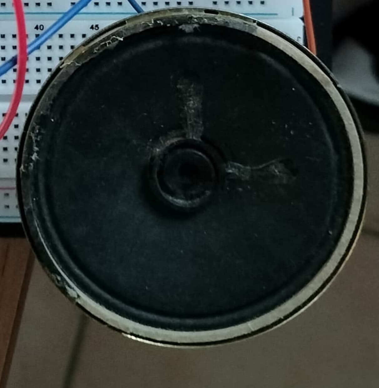

Un haut-parleur posé sur une breadboard peut induire des perturbations électromagnétiques et électriques, affectant les signaux numériques en raison des courants parasites induits par son champ magnétique et des variations de tension causées par sa charge inductive.
vraiment - commencez avec cela - sans rien de plus connecté à la breadboard ou à l'arduino.

Voilà, j'ai viré quelques fils et j'ai essayé de faire partir mes points de masse et d'alimentation du même point. Pour la masse, il y a deux départ sur l'Ardino, mai un seul point pour le 5 V. Néanmoins, vu qu'il n'y a que l'alimentation du DFPlayer et le potentiomètre ça réduit le nombre de fil.

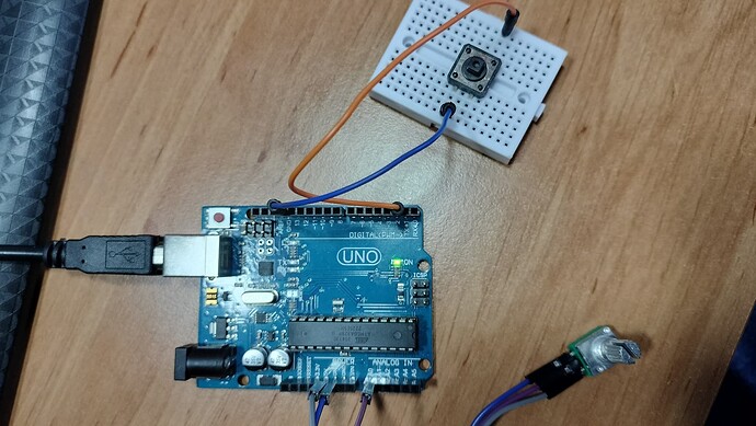

Ensuite, pour m'assurer du fonctionnement, j'ai essayé le montage avec mon code de thermomètre. Cela fonctionne avec le même défaut.
puis j'essayé le dernier code envoyé en changeant le monitor à 115200 et en ayant installé Toggle.h et cela ne fonctionne pas. Pas d'erreurs signalé au téléversement mais aucun fonctionnement.
c'est plus propre, mais ça vaudrait le coup de tester vraiment sans rien d'autre de branché que le potentiomètre et le bouton comme sur mon schéma
Je ne comprends pas pourquoi vous ne voulez pas essayer comme cela.
Une fois que cette base sera fonctionnelle, vous pourrez rajouter d'autres trucs...

C'est fait, et je fais comment pour tester le code?
Tu télécharges le code et tu ouvres le moniteur série, en sélectionnant un débit à 115200, pour voir les messages retournés.
