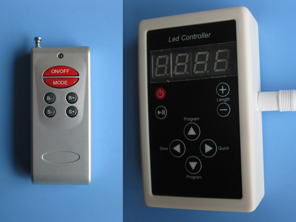

je suis actuellement désespéré a l'idée de trouver une solution a mon problème !
je voudrais piloter une bande flexible led a distance en passant par mon ordinateur et associer les différents effets de cette bande led a la musique que je diffuse

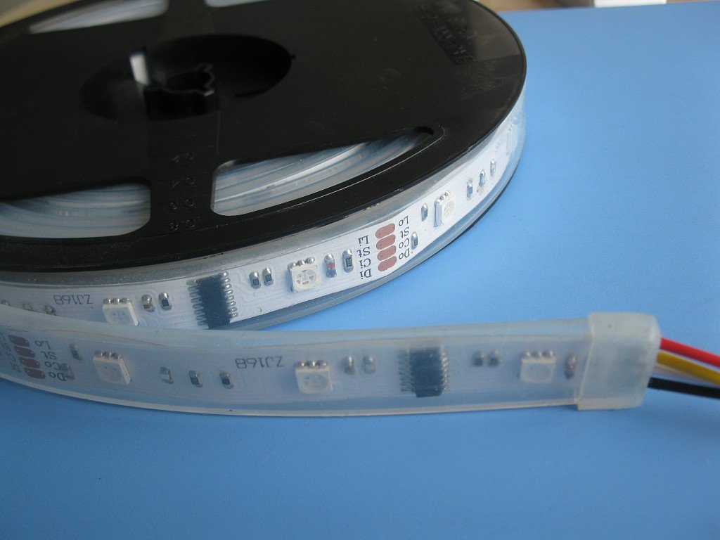

je possède donc une bande flexible a led appelé ZJ168 disposant de puce Atmel 168 la bande flexible possède un controller permettant d'exploité les 94 effets,on peut les sélectionnant un par un et choisir aussi la vitesse ( le controller ne peut pas être relier a un ordinateur )
les connections sont :
D : DATA
C : Clock
S : Speed
L : Latch
ainsi qu'une prise 12v indépendante pour alimenter le strip

Bonjour,
ça ressemble étrangement au "led strip" de sparkfun (RGB LED Strip - 32 LED/m Addressable - 1m - COM-10312 - SparkFun Electronics) peut être que c'est le même principe de fonctionnement ?
Quel est la référence du CI sur le strip ?
Pour les connections ça de toute evidence du SPI (SPI - Arduino Reference)
bonjour et merci de m'avoir répondu :slight_smile: :slight_smile: :slight_smile: :slight_smile:
oui le model de strip led que j'utilise et similaire a celui de sparkfun a la différence prés que j'ignore si le model que je possède et programmable
je pense qu'on peut juste utilisé les effet déjà présent mais cela me suffit amplement
les IC chip porte la reference : 100311
et il y a aussi une toutes petite puce a proximité des led portant la référence : 122
aprés les autre qui sont minuscule porte les réference : 330 et 331
j'espère que cela pourra vous aider

Pour les composants 330, 331, 112 se sont des résistance, doide et condensateur cms classique.
Pour le CI il semblerai que ce soit un CI plutôt spécial ...
Dans le doute il se controle peut etre via dmx (http://www.arduino.cc/playground/Learning/DMX) à voir.

( the Fast_SPI library written by Daniel Garcia) cet personne aurait crée une librairy pour le led strip présent a cet adresse : Google Code Archive - Long-term storage for Google Code Project Hosting.
Je viens de voir la librairie effectivement elle semble convenir pour ce matériel.
