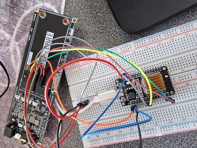

hab heute vergebens versucht in der Arduino IDE Umgebung ein Display zum laufen zu bekommen.
IDE ist 2.2.2, U8G2 wurde alm (Beta) Master hinzugefügt.
Ich vermute ich mache was beim Anschließen falsch und oder auch mit dem Code ist es mir nicht ganz gelungen.
Es Handelt sich um einen VFD Grafik Display, GP1294, er war schon auf der Platine angelötet EVG256x48 200AP-C.
Geplant war eigentlich diesen mit ESP32 zu betreiben, auf der ESP und ESP8266 habe ich es auch nicht hin bekommen. Auch nicht mit Arduino Mega 2560. Vermutlich schnalle ich das nicht, mit den richtigen Pins.
Habe die Platine nach dem Beispiel angeschlossen, es ist aber ein anderer Display, 256 x 50. Auch aus dem Beispiel den Code probiert. Half aber auch net, dann auch die richtige Ausklammerung weggemacht und die Pinns etwas angepasst, leider auch ohne Erfolg:

U8X8 und U8G2 sind unterschiedliche Bibliotheken unter einem gemeinsamen Dach. Momentan finde ich:
U8G2_GP1294AI_256X48_F_4W_HW_SPI u8g2(U8G2_R0, /* cs=*/10, /* dc=*/U8X8_PIN_NONE, /* reset=*/8);
Also fällt die Wahl auf U8G2.
Das Beispiel aus dem Internet nutzt U8X8_GP1287AI_256X50_4W_SW_SPI Software-SPI, beim ESP32 sollte man Hardware-SPI vorziehen. Ollis Beispiel sieht dann verkürzt so aus:

Die Pins 5 und 17 sind variabel, 5 ist der normale CS, 17 liegt daneben. Der Compiler sollte zufrieden sein. So würde ich mal den Anschluß probieren:
ESP32 VFD
3V3 FILAMENT_EN
GPIO18 SCK
GPIO5 CS
GPIO23 SDA
GPIO17 RESET
GND GND
5V VSYS
Alle Angaben ausdrücklich ohne Gewähr :slightly_smiling_face:
EDIT: GPIO22 in GPIO18 geändert.

wollte mich mal zurückmelden. Habe aus GitHub die Pins nach dem Tipp angeschlossen.
Zum glück hat er da blinkende LED mit eingebaut... So konnte ich feststellen das paar meine ESP32 defekt sind.
Habe auch Dein Beispiel mit der Pin Belegung ausprobieren wollen und die Bespiele aus Arduino IDE, leider ohne Erfolg, selbst wenn ich die Zeile mit der Anweisungen für die Pins in der Zeile da einfüge.:
U8G2_GP1294AI_256X48_F_4W_SW_SPI u8g2(U8G2_R0, /* clock=*/18, /* data=*/23, /* cs=*/25, /* dc=*/U8X8_PIN_NONE, /* reset=*/33);
Edit: mit dem Pin Filement an 3.3V Funktioniert es schon mal. Von GitHub wurde aber empfohlen den Pin zu schalten und kontrollieren. Werde mich nach und nach da einarbeiten. Zumindest zum leben erweckt...
