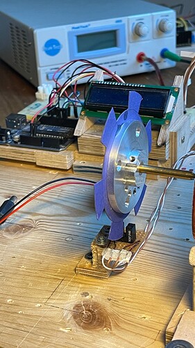

Ich betreibe mit einer Vollbrücke (H-Schaltung) eine Spule aus Kupferlackdraht. In dieser Spule ist ein Magnet drehend gelagert womit dieser Aufbau zu einem Elektromotor wird.
Mit dem alten Hameg 303-6 Oszilloskop und einem Shuntwiderstand habe ich herausgefunden, dass dieser Motor in einem bestimmten Bereich pro Umdrehung besonders effizient arbeitet. Das bedeutet für die Motorsteuerung, wenn man den Motor sehr effizient betreiben möchte, eine periodische Abschaltung von Spannung/Strom. Somit ist der Motor im Wechsel alle 90 Grad ständig an und aus.
Auf dem Oszi sehe ich sehr schön den Verlauf den Spannungsabfall über dem Stunt. Erst kommt die Nulllinie. Dann schießt in äußerst kurzer Zeit der Graph auf einen maximalen Wert um dann wieder langsam kleiner zu werden. Dann wieder die Nulllinie, usw. Und wenn man jetzt eine gemittelte, imaginäre, horizontale Linie zieht, kann man einen durchschnittlichen Spannungsabfall schätzen. Teilt man dann diese Schätzung durch 2 erhält man über U=R x I einen kalkulierten, permanenten Stromverbrauch. Doch für eine belastbare Betrachtung des Wirkungsgrades mit Hilfe von Spannung, Strom, Drehzahl und Drehmoment reicht das bei Weitem nicht aus.

ok Du kannst Strom und Spannung messen. Das ergibt mal nicht die Wirkleistung sondern die Scheinleistung. Die Wirkleistung erhälst Du nicht indem Du den Mittelwert des Stromes mit dem Mittelwert der Spannung multiplizierst sondern indem Du das Produnkt aus den Momentanwerten des Stromes mit dem Momentanwert der Spannung multiplizierst und davon den Quadratischen Mittelwert bildest.

Der Wirkungsgras eines Motors ist durch das Verhlätnis zugeführte (elektrische) Leistung zu abgegebener (Mechanischen) Leistung an der Welle. Wie mißt Du die abgegebene Leistung?

Hallo Uwe. Hier mal 2 Bilder vom Aufbau. Drehzahl kommt von Lichtschranke über Arduino. Drehmoment kommt von Motorbremse. Ist eine Balkenwaage mit Nullpunkt.
Wie funktioniert Deine Motorbremse?

Das ist eine Balkenwaage mit einer Bremszange. Hier noch mal ein besseres Bild. Je mehr ich die Bremszange zuschraube desto höher die Reibung zwischen Klaue und Welle. Und diese Reibung erzeugt dann das Drehmoment am Hebel der Zange. Über die Waage kann ich dann die Gewichte ermitteln, die dann das Drehmoment ergeben.
Ich denke mit den Mittelwerten kommst Du nicht wirklich weiter bei der Kurvenform für Strom und Spannung. Der Magnet erzeugt eine Gegenspannung in der Spule die abhängig von der Geschwindigkeit ist. Das hat wiederum einen Einfluss auf den Strom. Zusätzlich spielt die Induktivität der Spule auch noch eine Rolle.
Eigentlich benötigst Du den Effektivwert von Strom und Spannung. Das Produkt daraus ist die aufgenommene elektrische Wirkleistung. Wenn die Frequenz nicht zu klein ist kannst Du beides auch mit einem digitalen Multimeter messen. Dazu muss das Messgerät allerdings den Effektivwert messen können. Aber das ist kein Problem viele Multimeter können das.
