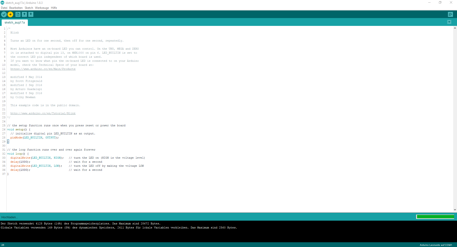

Diesen Sketch versuche ich gerade hochzuladen.
Diese Fehlermeldung bekomme ich:
Arduino: 1.8.3 (Windows 10), Board: "Arduino Leonardo"
Der Sketch verwendet 4128 Bytes (14%) des Programmspeicherplatzes. Das Maximum sind 28672 Bytes.
Globale Variablen verwenden 149 Bytes (5%) des dynamischen Speichers, 2411 Bytes für lokale Variablen verbleiben. Das Maximum sind 2560 Bytes.
avrdude: butterfly_recv(): programmer is not responding
Found programmer: Id = "þ"; type = ¸
    Software Version = h.
Nach dem Hochladen dauert es recht lange bis die obige Fehlermeldung kommt. In der Zwischenzeit sieht es so aus.
Und als Port wird mir nur der COM1 Port angezeigt.
