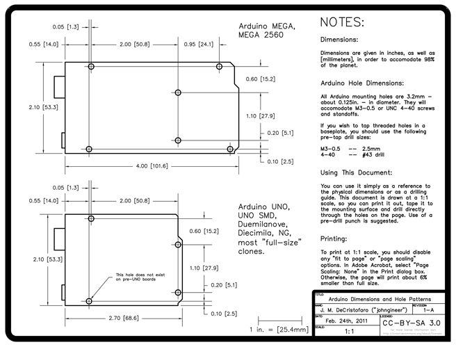

Ich bin aktuell auf der suche nach einem Datenblatt vom Arduino Mega, welche angaben haben
wo die löcher sind.
Ich habe vor den Arduino mega auf eine Hauptplatine zu bauen diese muss ich aktuell noch entwerfen, da ich eine weitere schaltung dazu bauen muss und ich das ganze fix auf einer weiteren Platine haben möchte.
Jetzt finde ich kein Datenblatt zu dem o.g. Arduino Mega um es bei eagle mit auf den Platinen entwurf drauf zu packen.
Kann mir da jmd weiterhelfen?
Arduino ist doch open Hardware, und da ist auch das Eagle File für's Board dabei (Runterscrollen bis 'Documentation'). Das müsste doch die gewünschten Informationen enthalten.
