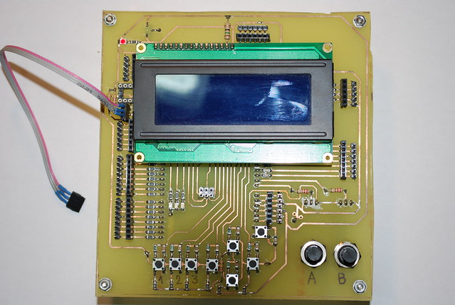

Hablando de placas a medida.. yo creo que a las versiones de arduino que estáis diseñando le deberíais añadir una resistencia en serie en todos los puertos, ya que son placas de iniciación y así evitáis que alguien que la coja por primera vez, coja un pin configurado como salida a 1 y lo conecte por error directamente a tierra en la protoboard, lo que quemaría el pin, puerto.
La resistencia en serie no molesta para la mayoría de aplicaciones, aunque aumente el tiempo de carga del adc y te pueda infuir a lo mejor en la velocidad, número de dispositivos a conectar en bus como por ejemplo el i2c, para la mayoría de los usos/situaciones no se va a apreciar su efecto. Son placas de iniciación, y en el peor de los casos el que necesite hacer algo más complejo y le pueda influir la resistencia sabrá quitarla y cortocircuitarla sin problemas.
Yo en una placa/shield que me monté para Arduino Mega de uso general metí la resistencia en serie en todos los pines para evitar malas conexiones y errores de programación.
Mi shield de arduino mega para usar de interfaz en distintos proyectos con sus resistencias en serie:
