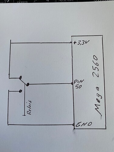

Hallo zusammen,
ich habe zwei Anfängerfragen zur Beschaltung der Arduino Eingänge.
Im Anhang auf dem Foto sieht man die Beschaltung meines Arduinos.
Über das Relais gebe ich entweder + 3,3V oder GND direkt auf den Pin50 und werte dies aus.
1.Frage: Ist es schädlich direkt 3,3V oder GND auf den Pin zu geben?
2.Frage: Trotz dieser direkten Beschaltung (Leitung bis zum Relais 20cm) habe ich immer
noch "Geisterimpulse" die den Pin umschalten obwohl das Relais nicht schaltete.
Warum ist das so und gibt es eine Lösung?
Vielen Dank für eure Antworten und Hilfe,
Bylly
Aktivere den internen Pullup des GPIO und schalte über das Relais nur GND ein.
Den anderen Anschluss (der jetzt mit 3.3 verbunden ist) lässt frei.
Durch den internen Pullup hast immer ein definiertes Signal.
Im prinzip genau so, wie du auch einen Taster anschließen würdest.
Ein offener Eingang arbeitet als Antenne und nimmt jegliche Signale im Umfeld auf und bringt die zur "Anzeige".
Bei dir löst das ein Schalten des Pins aus.
Und je nach. dem was du mit der Schaltung erreichen möchtest, muss der Pin noch entprellt werden.

mach mal ein Echtbild von deinem Aufbau.
byllyy:
Ich habe auch zuerst das Relais nur benutzt um GND aud den Pin zu legen und
da hatte ich ganz viele "Geisterimpulse", auch mit internem Pullup.
Bei einer Kabellänge von 20 cm und dem internen Pullup treten üblicherweise keine Störungen auf.
Daher die Vermutung, der interne Pullup war nicht richtig eingerichtet.
Bei längeren Leitungen kann das trotz internem Pullup schon mal passieren. Das Problem lässt sich dann mit einem kleineren externen Pullup-Widerstand lösen.

Der Pullupwiderstand ist dazu da dass der Pin einen definierten Spannungs-Pegel hat wenn der Taster/Kontakt nicht geschlossen ist. Mit dem ohmschen Widerstand an sich hat das erst mal gar nichts zu tun. Im Moment sieht es so aus als ob er einfach offen ist. Dann bekommst du solche Störungen.
Du willst das wohl kompensieren indem du das Relais als Wechsler betreibst. Aber das ist einfach eine exotische Vorgehensweise.
